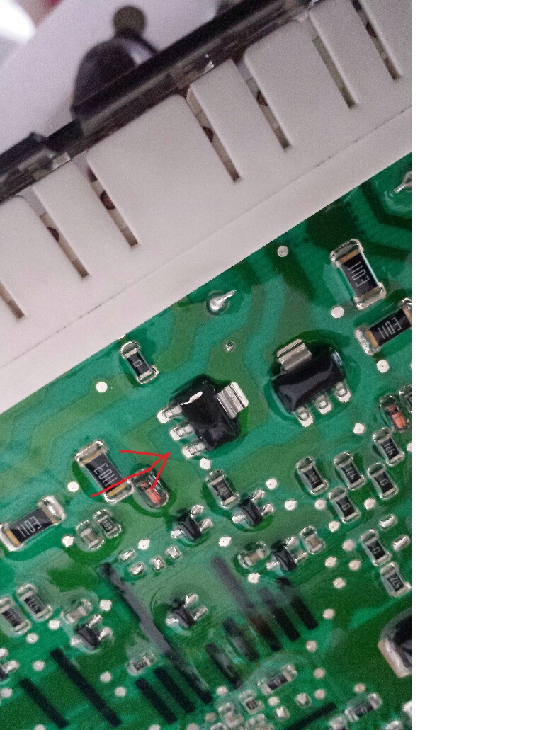

da ich mit meinem Problem nicht weiterkomme und mir auch ein bekannter
Elektoingeneur nicht weiterhelfen konnte, muss ich jetzt mal die Profis
Fragen.
Ich habe hier eine Platine auf der ein Bauteil durchgebrannt ist.
Laut bisherigen Recherchen ist es wahrscheinlich ein Mosfet. Sicher ist
das allerdings nicht.
Das Bauteil auf der Platine steuert ein Ventil welches mit 230 Volt AC
angesteuert wird.
Ich habe auch schon die anliegenden Spannungen an den verschiedenen Pins
gemessen. An den 3 nebeneinander liegenden Pins liegen im Ruhezustand
jeweils 230 Volt an. An dem 4 einzelnen auf der anderen Seite auch.
Dieser ist auch mit dem mittleren Pin über eine Leiterbahn verbunden.
Ich habe mir sagen lassen, dass dieser Pin ein Kühlkörper ist.
Sobald das Ventil geschaltet werden soll, fällt die Spannung an dem
mittleren Pin ab.
Mich interessiert nun, was für ein Bauteil das genau ist und da ich
gerne die Platine reparieren würde. Ich könnte natürlich auch einfach
eine neue bestellen, aber diese ist nicht sehr günstig und das defekte
Bauteil ist mit aller Wahrscheinlichkeit nur ein Centartikel.
Außerdem fände ich es schade, nur deswegen die ganze Ülatine in den Müll
zu werfen.
PS: Es stehen leider keine Bezeichnungen auf dem Bauteil. Ich habe es
sogar schon abgelötet um auf der Unterseite nachzusehen, aber da steht
ebenfalls nichts drauf.
Vielen Dank schon mal im Vorraus für eure Hilfe.
Matthias

...kratz doch mal den glibber ab und guck auf die aufgeätzte
bezeichnung? an allen 3 pins 230V ist unplausibel, du hast ein
massebezug problem beim messen, vermute ich! spricht evtl für ein pnp
transistor (das "auf 0 gehen" beim ansteuern).
Klaus.
#4223668
...es steht da nichts drauf? glaube ich nicht! helle halogen lampe,
schräg drauf schauen, das ding muss dazu blitzeblank sein.
masseproblem: der schaltet vll 230v, aber der steuerpin hat nie im leben
auch 230v - du misst mMn gg das falsche potential, du  musst das zum
steuerpin gehörende massepotential finden.
hast du ne typenbezeichnung vom gerät an sich? ist ja wohl eine
waschmaschine o.ä. -> ggf schaltplan suchen.
Klaus.

@Prock, nettes Bauteil, der ACS108.

Die Platine sieht mir sehr stark nach einer Waschmaschinen Platine von
BSH (Bosch-Siemens-Haushaltsgeräte) aus, wobei mir da kein Kleber
bekannt ist.
Von der Position her und auch beogen auf das Ventil, wird es ein Triac
sein, der auch !ganz sicher! einen Aufdruck hat. Ggf. siehst du ihn
wegen des Klebers nicht. Mit einem ACS-108 liegt man wahrscheinlich gar
nicht so falsch.
Wenn etwas geschaltet werden soll und die Spannung sicht verändert, wird
ja schonmal was geschaltet, klingt erstmal gar nicht so verkehrt. Du
solltest aber mal die komplette Story posten, was dein Problem ist.
#4224153
Da ist doch der halbe Deckel weg. Vielleicht hat der tatsächlich die
komplette Markierung mitgerissen und es ist nicht nur ein Problem mit
dem Zuckerguss.

Gast #4224598
Georg A. schrieb:
> Von der Pinbelegung könnte es zum ACS108 schon passen (dünne
> Ansteuerung
> rechts).
Z0107MN passt ebenfalls und ist viel üblicher.
> Der zweite (noch ganze) Chip rechts davon scheint identisch
> beschaltet, evtl. ist da ein Marking unter dem Glibber erkennbar.
Man muss die Vergussmasse schon gründlich mit Lösemittel entfernen damit
das Lasermarking wieder zu sehen ist.
