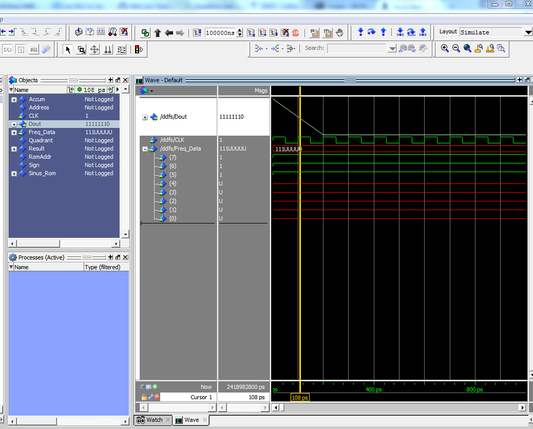

ich habe jetzt seit ein paar Tagen ein Terasic DE0 Nano Board.
Ich habe die zugehörigen Beispiele (LED Blinken, Binär Zähler)
durchgearbeitet. Jetzt wollte ich mich an die DDFS von Lothar Miller
wagen.
http://www.lothar-miller.de/s9y/categories/31-DDFS
Erst mal nur als Simulation.
Projekt erstellt und Compiliert. Ist fehlerfrei durchgelaufen.
Dann in Quartus auf Run Simulation Tool-> rtl Simulation geklickt.
Model Sim geht auf die Signale in das Wave Fenster geschoben das Clock
signal zugewiesen und Freq auf 224 gesetzt(force)
dann Simulate run -all gestartet mit folgendem Ergebnis(siehe Anhang).
Mache ich hier generell etwas falsch? Oder kennt jemand gute Tutorial
für DE0 Nano Boards? Ob VHDL oder Verilog spielt für mich erst mal keine
Rolle.
Ich nutze dass ganze nur als Hobby.
Vielen Dank im voraus.
Oliver

Oliver F. schrieb:
> das Clock signal zugewiesen und Freq auf 224 gesetzt(force)
Vergiss gleich am Anfang dieses vermurkste "force". Arbeite mit einer
Testbench, dann ist der gesamte Workflow in VHDL...
Und vor Allem: das ist nicht viel komplizierter. Sieh dir mal das Hello
World Beispiel an:
http://www.lothar-miller.de/s9y/archives/80-Hello-World!.html
Dort siehst du, dass einfach das Blinklicht als Komponente in die
"Testbench" (dort eher Taktgenerator) eingebunden wird.
Das ist nicht richtig. So wie ich das sehe, hast du nur die oberen drei
Bits von Freq_Data auf '1' die unteren Bits aber unverändert gelassen
und damit den gesamten Freq_Data Vektor auf "111UUUUU" gesetzt.
So, jetzt kommts: std_logic ist eine neunwertige Logik. 'U' ist der
Initialwert und bedeutet "Uninitialized", der Wert wurde also nie
geändert. Und 'U' verknüpft mit irgendwas Anderem gibt ebenfalls 'U'. Es
wird also aus einer Berechnung mit diesem "111UUUUU" Vektor immer nur
Käse herauskommen.
OP #4224074
Hallo Lothar,
vielen Dank für die Infos habe jetzt nochmal mit force "11100000"
simuliert dann hat es geklappt.
Werde trotzdem auf Testbenches umsteigen weil das weniger geklicke und
einfacher reproduzierbar ist.
Danke nochmal.
Gruß Oliver
