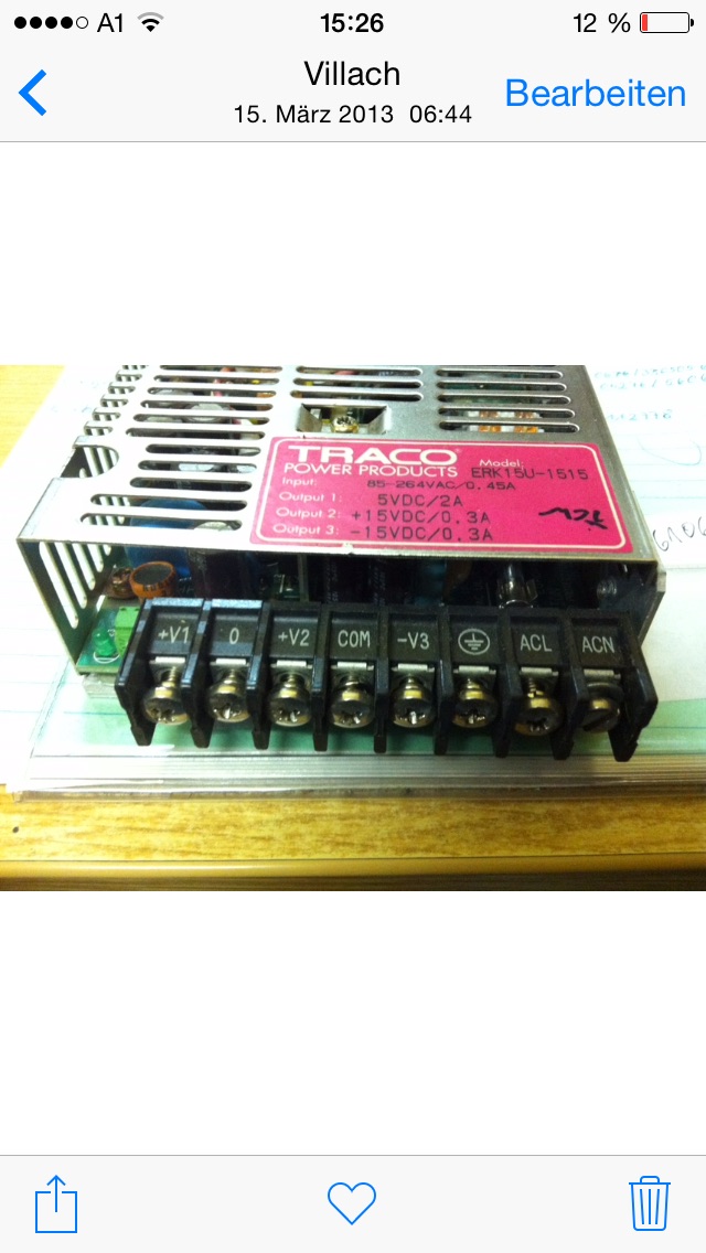

Hallo Suche ein Triple Netzteil DC DC Eingang 24Volt OUT 15 Volt OUT -15 Volt OUT 5 Volt Ich bekomme es mit AC DC ist kein Problem aber DC DC ist nicht so einfach!! Bitte um Hilfe!!! Danke Hermann

Hermann R. schrieb: > Bitte um Hilfe!!! Was spricht jetzt gegen einen DC/DC Wandler der aus 24V dir +/-15V macht und einen zweiten DC/DC-Wandler der aus 24V die 5V macht ? Die kannst du auch gleich an den Strombedarf anpassen.
Nein es soll kein Wandler sein sondern ein Netzteil! Mit Schraubklemmen!!! Ein Bild mit 230 Volt Das gleiche nur mit 24 Volt

Er meint er will ein fertiges Modul im Gehäuse mit Schraub/Klemmanschluss. Nicht zum selber zusammenfrickeln. Da wird die Auswahl dünn, viel Spass beim suchen. Ich denke mit zwei einzelnen +-15V und 5V wird es deutlich einfacher...
Am besten Du konfigurierst es selbst: http://de.tdk-lambda.com/products/quick-product-finder.aspx

Es ist für eine Waagen Anzeige!! Es gibt zwei ausführungen einmal für 230Volt und einmal für 19-32 Volt aber wir haben standard 24 Volt Das selber zu machen ist ja nicht das Problem ist halt viel arbeit wenn man das schön machen soll!! Für Antworten wer ich sehr Dankbar Danke Hermann

Amateur schrieb: > Da Du keinen Strom brauchst Auf dem Bild stehts doch drauf: 5V/2A und +/- 15V bei je 0,3A. Hermann schrieb: > Es gibt zwei ausführungen einmal für 230Volt > und einmal für 19-32 Volt > aber wir haben standard 24 Volt Ja, wo ist denn dein Problem? Wenn du ein "Netzteil" mit einem Eingangbereich von 19-32V hast, und du 24V zur Verfügung, dann passt das doch! Mach mal ein Foto von diesem Netzteil!

Calex hat wenigstens ein Modul was die Leistungsangaben des Traco-Netzteils entspricht. Distributor: www.kamaka.de Dort müsste geklärt werden ob es einen Platine mit Schraubklemmen bereits gibt.
Von Powerbox gibt es das Modell PBIHC24 T2G, das bringt laut Übersichtsliste 5V 2,8A und +-15V 0,36A. http://www.powerbox.com.au/dc-dc-converters/dc-dc-converter-eta-pbih-multiple.html Wie es aussieht sind nur die 5V galvanisch getrennt, die +-15V teilen sich wegen Mangel an Anschlussklemmen den GND mit der 24V Eingangsspannung.
Hallo Werner Danke genau das suche ich. Jetzt wer noch wichtig etwar Billiger Danke Hermann
