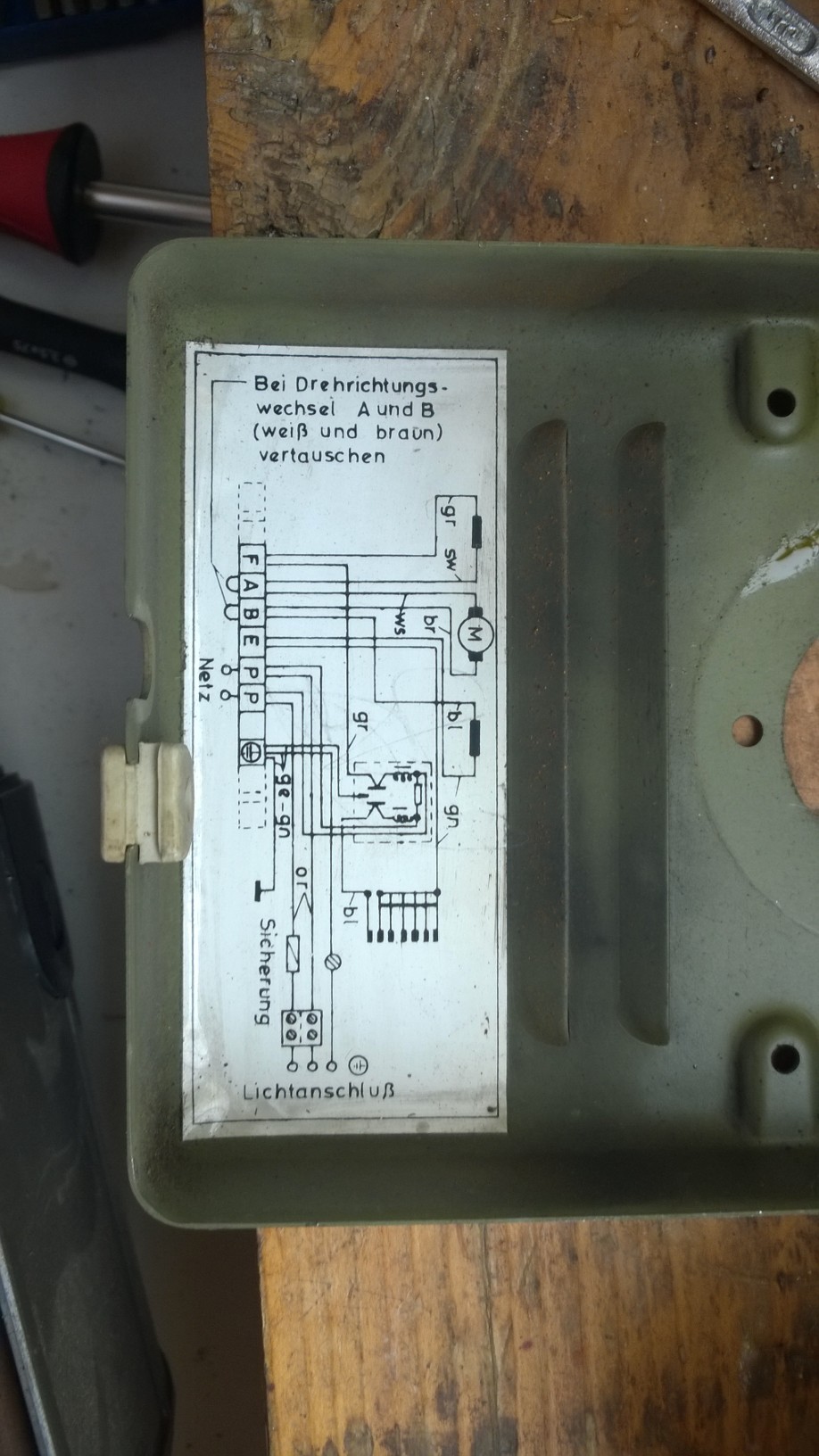

Zudem gibt es einen kleinen Schaltplan in der Motorabdeckung.
Ok. Also dieses Funkenstörfilter hat einen Eingang mit zwei Anschlüssen,
der ans Stromnetz angeschlossen ist.
Das sind die beiden Kabel, die an die im Schaltplan mit "Netz"
bezeichneten Klemmen P gehen, an die beiden orangefarbenen Adern.
Dann ist ein Schutzleiteranschluß (grün-gelbe Ader) vorhanden.
Und schließlich der Ausgang mit zwei Anschlüssen (graue und blaue Ader),
an die der Motor über den Fußanlasser angeschlossen ist.
Um mal auszuprobieren, ob der Motor und die Maschine ansonsten noch
funktionieren, musst du die graue und die blaue Ader von dem Ding
abkneifen und an die beiden Netzklemmen anschließen wo die anderen
beiden Adern zu dem Netzfilter angeschlossen waren, die du zuvor
entfernen mußt.
Dann ist der explodierte Netzfilter ausgebaut und überbrückt und die
Maschine sollte funktionieren, ist aber nicht mehr funkentstört.

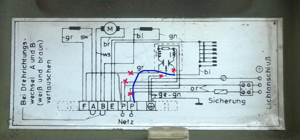

Gast #4348618
Hallo Thorsten, nach der Sommerpause habe ich mich gerade mal wieder an
diesen Motor gewagt, und wollte den Entstörkondensator überbrücken,
deine Anleitung ausgedruckt danebenliegend...
Um sicher zu sein, mein Haus nicht zu in die Luft zu jagen, habe ich auf
dem Schaltplan eingezeichnet, wie ich meine, deine Beschreibung
verstanden zu haben. Ist das so richtig?
Danke für deine Antwort.

Gast #4351467
Oh, was bedeutet nur funzen: klingt nach 'Funken spritzen' oder
‘funktionieren’. Mit klammer Überzeugung habe ich dann rumgeschraubt,
und abgezwickt, schließlich den Motor wieder an die Maschine geschraubt,
Stecker reingesteckt, - nichts hat gefunzt, uff!, dann aufs Gaspedal
getreten und dann, sieh da,funzte es - schön und rund!
Liebe Leute herzlichen Dank für eure Ratschläge allerseits, ihr habt mir
sehr geholfen! Jetzt habe ich eine funktionstüchtige Ledernähmaschine
und - ein Neues Wort gelernt!
