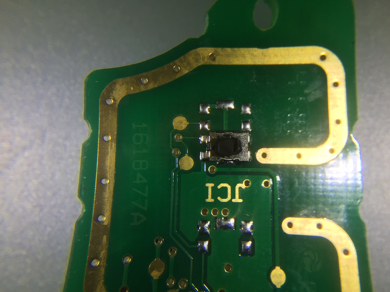

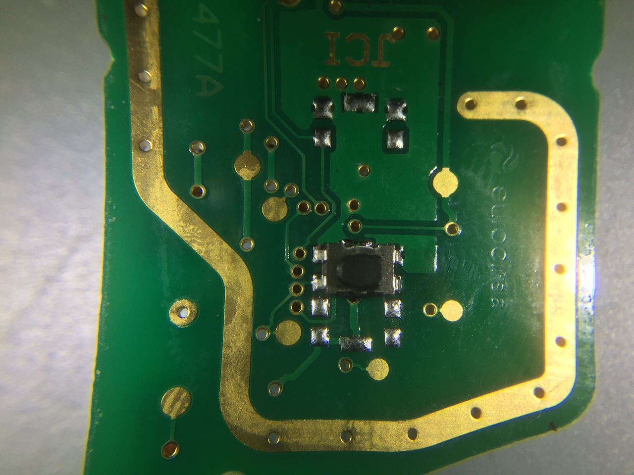

da die Taste für das Zuschließen meines Autos (Renault Clio 3) bei
dessen Hauptschlüssel nicht mehr funktioniert, habe ich den Schlüssel
kurzentschlossen auseinander genommen. Hierbei kam zum Vorschein, dass
der entsprechende SMD Mikro-Taster auf der Platine defekt ist. Der
Tastknopf aus Gummi ist zerissen, so dass Sich die Kraft nicht mehr
vollständig auf den Taster überträgt.
Also habe ich mir den Taster angeschaut, ausgemessen, und nach einem
Ersatzteil gesucht. Leider bin ich jedoch nirgendwo
(Conrad/Reichelt/Mouser/Farnell etc.) fündig geworden. Problematisch ist
vor allem der aus Gummi oder einem ähnlich elastischen Material
bestehende Tastknopf des Tasters. Alle Taster die ich finden konnte
haben nur einen Knopf aus Hartplastik, was aber das Tastgefühl stark
verändern würde.
Hier mal die Maße des Tasters:
Breite: 3 mm
Länge:  4 mm
Höhe:   1,6 mm
Tastknopf Oval:
Breite: 2 mm
Länge:  2,5 mm
Der Taster besitzt 4 Pins, je 2 an den kurzen Seiten. Die
gegenüberliegenden Pins sind jeweils Kurzgeschlossen. Der Taster ist im
Normalzustand geöffnet.
Ich kann mir irgendwie nicht vorstellen, dass dieser Taster eine
Sonderanfertigung für Renault ist. Irgendwo muss es doch zumindest
ähnliche Taster aufzutreiben geben.
Eventuell hat jemand von euch ja so einen Taster schon einmal gesehen
und kennt eine Bezugsquelle für mich. Allein schon ein Tipp, wo ich
Taster mit einem elastischen Tastkopf herbekommen könnte würde mir sehr
helfen.
Vielen Dank für eure Hilfe
Harry
P.S. Anbei zwei Bilder. Einmal mit defektem und einmal mit normalem
Taster

bist du dir WIRKLICH sicher, daß das ein Gummi-Taster ist?
Ich würde sark auf ein auf den Hartplastik-Taster draufgeklemmtes oder
draufgeklebtes Gummistückchen tippen
da du ja einen defekten Taster hast, kannst du diesen ja mal sezieren:
Auslöten, umgecrimpte Blechfahnen mit Uhrmacher_Schraubenzieher
aufbiegen und dann mal alles auseinander fummeln

von Pete K. (pete77)
von Harald F. (harryfu)
Ihr  seid ja so genial! So viele super Hinweise in so kurzer Zeit.
Gleich der erste hat mich auf die richtige Spur gebracht. Die
beschriebene Serie KMR2 ist etwas zu niedrig (1,9 mm Gesamthöhe). Der
gleiche Hersteller bietet aber auch eine Serie KMR4 an (2,5 mm
Gesamthöhe), welche genau zu den Abmessungen des gesuchten Tasters
passt.
Zum Material des Tastknopfen konnte ich leider keine Angabe finden. Da
der Taster aber von den Außenabmessungen und vom kompletten
Erscheinungsbild absolut identisch ist, werde ich diese einfach mal
bestellen.
Werde dann berichten ob der Taster passt :)
Vielen Dank nochmal an Alle
Harry

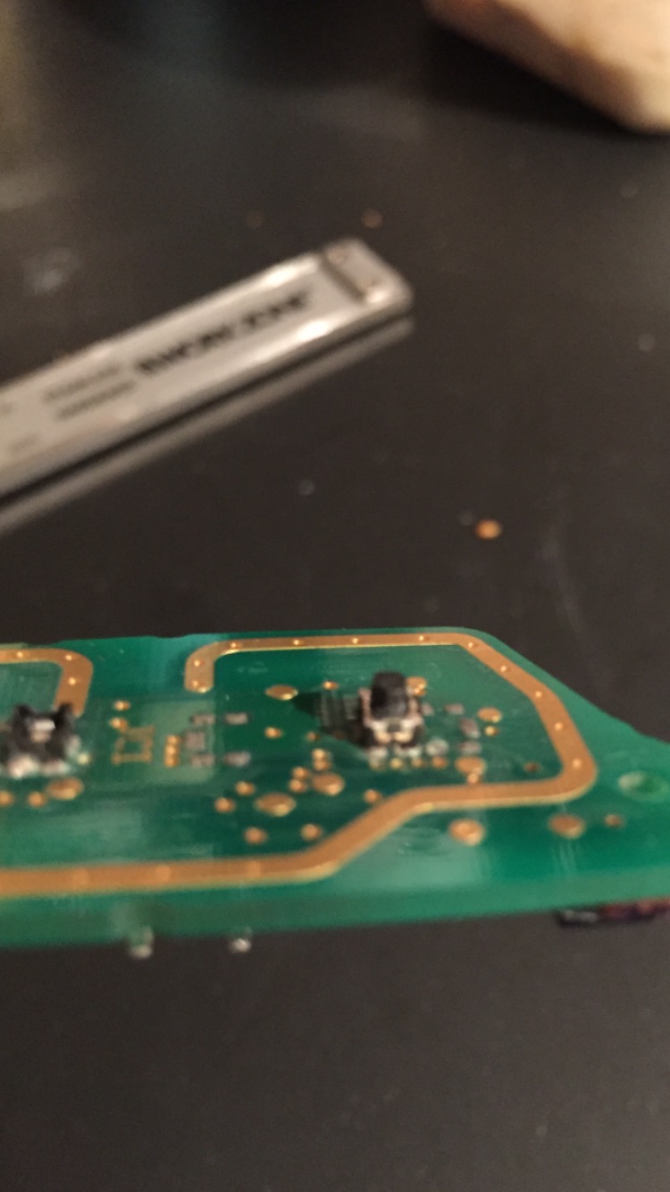

von Flo G. (flolix)
Bernhard K. schrieb:
> Hallo Harald
> Hast Du den Schlüssel jetzt flicken können? Ich habe nämlich dasselbe
> Problem. Wo hast du den Taster erhalten?
> Um eine Antwort bin ich Dir sehr dankbar.
> Gruss Bernhard
Ich hatte schon ca. 3 Mal das Problem mit defekten Schlüsseln für einen
Kangoo. Die Platine schaut aus der Erinnerung genauso aus.
Jedesmal war der Taster an sich in Ordnung nur die Lötstellen des
Tasters gebrochen.
grüße Flo
von Bernhard K. (bernhard_k751)
Hallo Floh
Danke für den Hinweis. Bei mir ist definitiv der Taster mechanisch
defekt. Gummi gebrochen.
Gruss Bernhard
