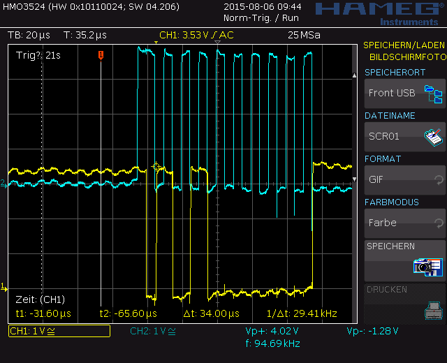

Soweit zur Erklärung. Ich habe jetzt folgendes Problem: Das ACK sehe ich
am Oszilloskop, die FW erkennt es aber nicht, zur Illustration hier noch
das "ACK Polling" Codesegment:
uint8_t state = ERROR;
do
  I2C_GenerateSTART(I2C1, ENABLE);
  while(!I2C_CheckEvent(I2C1, I2C_EVENT_MASTER_MODE_SELECT));
  I2C_Send7bitAddress(I2C1, 0xA0, I2C_Direction_Transmitter);
  state = I2C_CheckEvent(I2C1, I2C_EVENT_MASTER_TRANSMITTER_MODE_SELECTED);
while(state==ERROR);
Zusammengefaßt: das ACK sehe ich am Oszilloskop, allerdings detektiert
es die FW nicht.

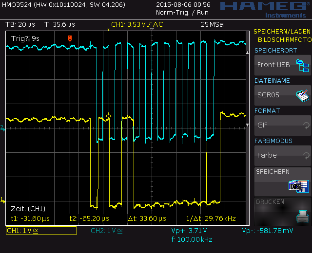

von Joey4711 (Gast)
... hab ich gemacht, sieht so aus:
do
  if (state == ERROR)
    I2C_GenerateSTOP(I2C1, ENABLE);
.. und bringt leider nichts.
Die anhängenden Bilder zeigen das Ganze einmal mit und einmal ohne den
vorgeschlagenen STOP - Puls, beides funktioniert nicht.

von Joey4711 (Gast)
Hallo Herr Dannegger,
also die geforderte Bedingung (SDA Leitung stabil während SCL auf HIGH
ist) ist erfüllt (siehe auch die Screenshots weiter oben).
Was mich irritiert ist, dass alle andere I2C Aktionen einwandfrei
funktionieren; mein Verdacht ist, dass es eine "Besonderheit" auf Seite
des STM32 ist, denn es gibt mehrere Foren, die das "ACK Polling" Problem
betreffen, und da geht es immer um STM32 Controller, nie um andere (ist
natürlich ein Indiz, kein Beweis).
