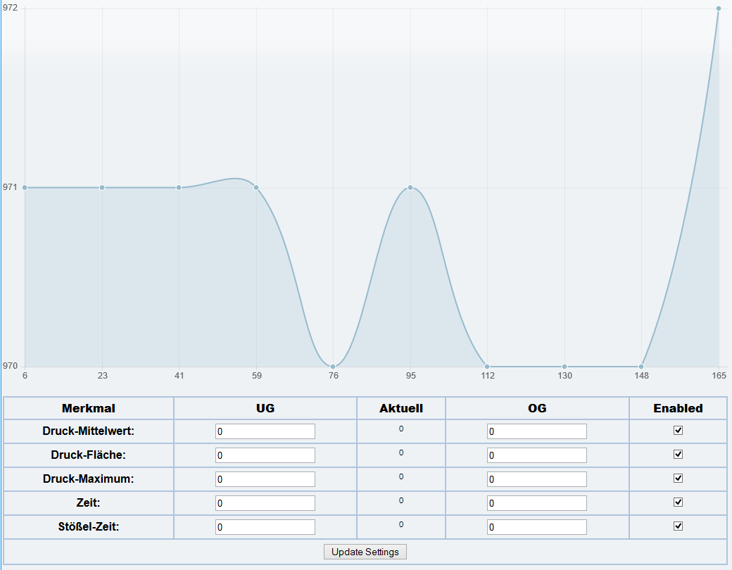

Ich habe auch mal zwei Bilder angehangen, wie das z.B. auf einem kleinen
Bildschirm aussieht und das gleiche nochmal auf einem großen Bildschirm.

Der erste Eindruck... Woher weiß die Chart Klasse, dass sie X und Y
unterschiedlich skalieren soll und dabei nur den Bereich über der Maske
verwenden darf?
