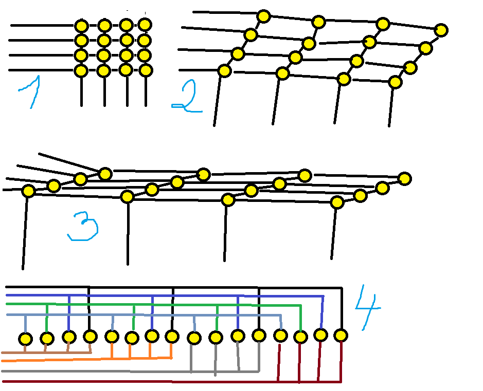

ich möchte 1024 Lämpchen (5W) (Spannung zwischen 12 und 42V DC) einzeln
ansteuern und in vielleicht 16 Stufen dimmen können. Dazu möchte ich
möglichst wenig Hardwareaufwand betreiben.
Es werden 64 Stränge a 16 Stück. Oder 128 a 8.
Wie würdet Ihr das machen?
Danke
DS

Mein erster Ansatz sind 16 8x8 Glühlampenmatrixen. Jeder Lampe eine
Diode vorschalten. Spalte und Zeile mit Schieberegistern und Treibern
versehen. Jede Matrix hat 16 Bit (8Spalten/8Zeilen). Alle Clockleitungen
der Register zusammen, alle 16 Datenleitungen jeweils an einen Portpin.
Dann benötige ich grob 1024 Dioden
32 Register
16 negative Treiber mit a 8 Kanälen und
16 positive Treiber mit a 8 Kanälen
Dazu den Controller, ein "Netzteil" und die Lämpchen, sowie Leitung.
DS
von MaWin (Gast)
Während dem Mann, der 230V Lampen verwenden wollte, nur 1 Dimmer pro
Lampe übrig blieb, kannst du Multiplexing einsetzen.
Doppelte Spannung, 1/4 der Zeit eingeschaltet lassen schadet der
Glühlampe nicht, 4-fache Spannung 1/16 ginge auch noch.
Das spart Aufwand, aber die zu schaltenden Ströme werden höher, und man
braucht 1 Diode pro Lämpchen. Es ist damit dieselbe Multiplexschaltung
wie bei LEDs, nur ohne Vorwiderstand. Allerdings eill man 5kW nicht mit
Elkos filtern und stabilisieren, also sollte man es mit ungesiebter
Gleichspannung machen und die Einschaltzeit an die Spannungshöhe
anpassen.
Setzt dein Multiplexer auch nur ein mal aus, brennen die Lampen durch.
In meinem ersten Ansatz wäre es 1/8. Welche Spannung hätte ich denn an
der Stelle? Verhält es sich mit Lämpchen genau wie bei LED bei der
Multiplexspannung? Erfahrung?
>>also sollte man es mit ungesiebter Gleichspannung machen
finde ich gut. Und wenn man den Gleichrichter auch noch weg lässt...
In der Matrix, sollte ich diesen Ansatz wählen, hätte ich ja eh schon
Dioden (Einweggleichrichter) wenn man so will.
Dann landet man schon eher in der Ecke Triac/Thyristor. Nur eine Matrix
mit Triacs - klingt abenteuerlich.
DS

von Karl H. (kbuchegg)
Dennis S. schrieb:
> Das ganze wird wohl mal draußen aufgestellt, aber nicht im Regen.
> Tanzfläche.
Im weitesten Sinne eine Lichterkette?
Dann würde ich dir von Multiplexen aller 1024 Lämpchen abraten. Eine
logische Matrix so aufzubauen, dass die LED linear angeordnet sind
bedeutet enormen Verkabelungsaufwand.
Was anderes ist es, wenn deine Lämpchen auch optisch im weitesten Sinne
eine Fläche bilden sollen.
Für eine Lichterkette: DMX mit einzelnen Satelliten, die eigenständig
das Dimmen per PWM für eine Anzahl x Lämpchen übernehmen.
Aber das wurde ja auch gestern schon oft genug gesagt.
Hat den Vorteil:
Es ist erweiterbar
Es ist trivial, die Stromversorgung für jeweils einen Abschnitt der
Lichterkette einzeln sicher zu stellen.
Im Fehlerfall kann ein einzelnes Modul simpel aus der Kette
herausgenommen werden bzw. ersetzt werden.
Auf- und Abbau sind simpel weil sich das Gesamtsystem gut moularisieren
lässt.
Gerade bei transportablen Systemen kommst du um einen gewissen Aufwand
nicht rum, damit das ganze auch nach dem 20.ten Aufbau noch ordentlich
und auf Anhieb funktioniert. Von daher darf Geld hier nicht die
übergeordnete Rolle spielen. Du hast ja nichts davon, wenn du 1 Stunde
deine Lichter aufbaust und verkabelst, die Gäste sind da und nichts
geht. Dann war es schade um das investierte Geld.
Dennis S. schrieb:
>>> Eine logische Matrix so aufzubauen, dass die LED linear
>>>angeordnet sind bedeutet enormen Verkabelungsaufwand.
> Karl Heinz, du meintest sicher Lämpchen? Aber ich verstehe nicht ganz
> was du an der Stelle mit linear meinst...
In "Schlauchform". Ein Lämpchen nach dem anderen. Eben linear
aufgefädelt.
> keine Matrix, aber "linear"
> wäre viel Kabelaufwand...? Also was dann?
Stell dir eine Matrix vor. Mit all ihren Verbindungen
Und jetzt verschiebst bzw. verdrehst du die Zeilen (oder Spalten) bis
alle Lämpchen hintereinander aufgereiht als eine Linie vor dir liegen.
Und dann siehst du dir mal an, was die ganzen Anschlüssleitungen der
einzelnen Spalten bzw. Zeilen machen.
So müsstest du das Verdrahten, damit deine aufgefädelten Lämpchen wieder
Dennis S. schrieb:
> Wenn sie in einer Matrix verdrahtet würden, dann wird der
> Verkabelungsaufwand weniger.
Am Beispiel einer 4*4 Matrix
(Bild)

von Daniel S. (supernova01)
?? Danke. Aber wie gesagt, mit dem Prinzip habe ich keine Probleme.
