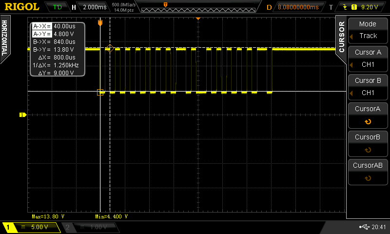

Hallo zusammen
Ich beiße mir gerade am DALI Bus die Zähne aus.
Als Referenz habe ich diese Dokumente benutzt:
http://ww1.microchip.com/downloads/en/AppNotes/01465A.pdf
http://cache.freescale.com/files/microcontrollers/doc/ref_manual/DRM004.pdf
Leider ist das nur sehr unvollständig beschrieben.
Als Slave kommt ein einzelnes Osram QuickTronic Intelligent QTi DALI
2x58 DIM zum Einsatz.
Leider reagiert das Slave rein gar nicht auf meine Befehle.

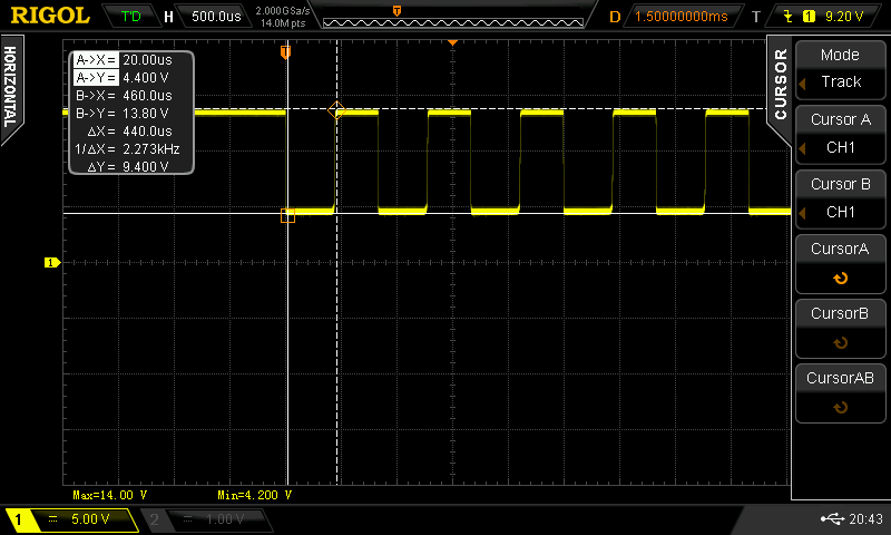

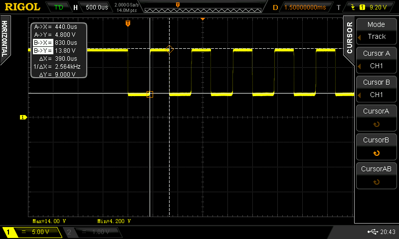

Im Anhang sind drei Scope-Screenshots welche einen Broadcast Befehl
Helligkeit 126 zeigen. (0xFE7E)
Zwei mal gezoomt auf einzelne Half-Bit Zeiten.
Meine Fragen:
1. Ist der Befehl so richtig gesendet (ist 100% Software "bit-bang")?
Timing/Spannungen sollten nach der Microchip AppNote passen, aber er
funktioniert nicht.
2. Muss ich vorher noch irgendwelche Initialisierungen machen damit
dieser Befehl akzeptiert wird?
3. Gibt es irgend einen Befehl welcher sicher eine Antwort auf dem Bus
provoziert ohne vorher großartig initialisierungen durchzuführen?
> funktioniert nicht.
sorry, ich bin zu faul um fremde bits zu zählen.
ein broadcast mit einer helligkeit sollte eigentlich ohne
initialisierung funktionieren.
wenn du dem vorschaltgerät eine nummer zugeordnet hast, kannst du mit
befehl 145 fragen, ob ein gerät dort erreichbar ist. vielleicht hat ja
schon jemand anderes deinem vorschaltgerät ne adresse zugeordnet: du
kannst also einfach mal alle adressen durchprobieren.

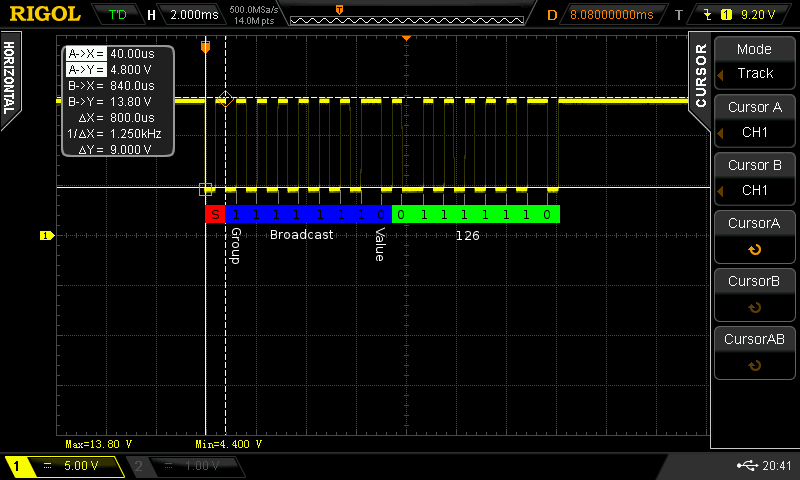

Gast #4225540
Ich habe es mal annotiert Hochgeladen. Ist dass so plausibel?
Das ist nicht der Fall. Also irgend ein Übertragungsproblem.

Frank H. schrieb:
> Hi,
> sendest du auch das Startbit?
Ich denke schon. Siehe Anhang. Passt das so?

#4226107
da1l6 schrieb:
sieht auf den ersten blick richtig aus
würde ich auch sagen.
hast du 2 röhren dran? gehen die beide mit voller helligkeit an nachdem
du die versorgung getrennt hast und dann wieder an machst? solange du
denen das nicht per dali abgewöhnst sollten die das eigentlich.

Gast #5331445
Habe gerade zufällig diesen Fred gefunden. Ist zwar schon ein paar
Jährchen her, mir ist aber noch was aufgefallen. Laut Norm sollte der
Low-Pegel < 4,5V sein, was hier aber nicht der Fall ist.
