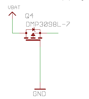

Paul F. schrieb:
> Was macht denn der FET der vor dem Spannungsregler hängt? (siehe Bild)
das dürfte ein Verpolschutz sein: wenn die Batterie verkehrt herum
angeschlossen wird, sperrt die Body-Diode und der FET ist auch nicht
leitend, weil Ugs=0 ist.
Wird eine Batterie richtig herum angeschlossen, fließt erst Strom durch
die Body-Diode, dann wird auch Ugs negativ, wodurch der (P-Kanal)FET
dann durchgeschaltet wird.
