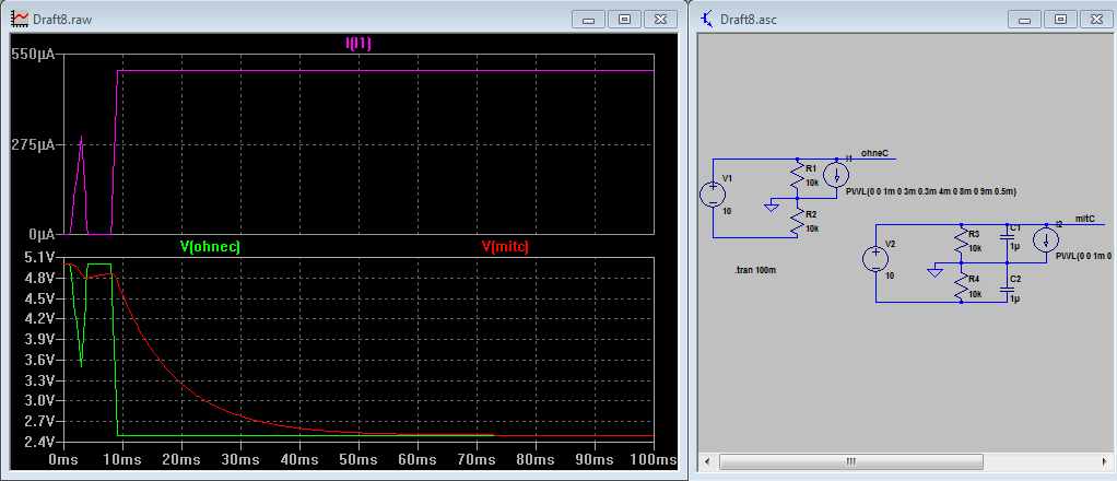

Bastele Dir das mal in LTSpice zusammen. Da wird einiges klarer, vermute
ich.

Deswegen empfahl ich Dir ja, mit LTSpice herumzuspielen.

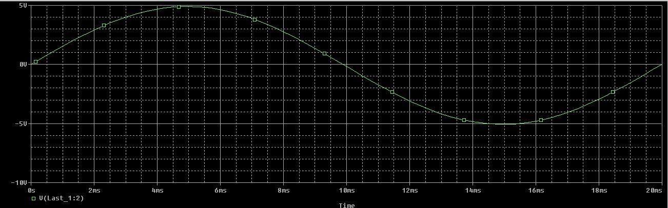

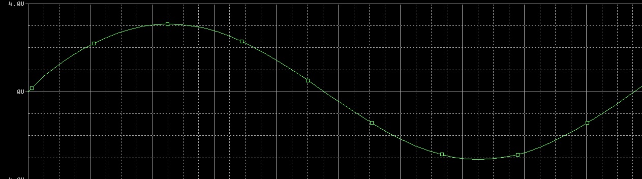

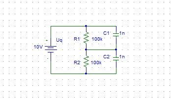

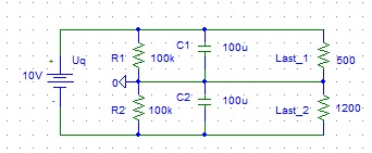

So ich hab das jetzt mal mit PSpice ausführlich simuliert.
Bild 1 stellt die bipolare Spannungsquelle dar. (Die Kapazität varriere
ich zwischen 1uF und 100 uF um die Spannungen an der Last vergleichen zu
können)
In Bild 2 wird die bipolare Quelle unsymmetrisch belastet.
In Bild 3 hab ich die Spannungen gegen Masse gemessen.
Ich habe die Quelle nun durch eine sinusförmige Quelle ersetzt, da
Operationsverstärker Ströme ziehen die in der Stärke variieren.
Ich habe eine Messung mit 1 uF gemacht und ein mit 100 uF.
Jeweils am oberen Lastwiderstand gemessen: Last_1 (Bild: Spannung an
Last 1 bei 1 uF)
Und die letzte Messung mit 100 uF: Last 1 (Bild: Spannung an Last 1 bei
100 uF)
Man sieht bei der Messung mit 1 uF, dass sich die Quelle die mit 10 V
speist keine gleichmäßige Spannungsteilung bewirkt. Bei 100 uF bewirkt
sie eine gleichmäßige Teilung. Genau das meinte ich ja mit
stabilisieren.
Wehren sich die Kondensatoren nun so stark gegen die Spannungsänderung
dass der Mittelpunkt nahezukonstant gehalten wird?
Vielen Dank im Voraus!

Hier siehst Du, was die Kondensatoren machen: es ist eine Simulation von
2 mal derselben Schaltung, 1x mit und 1x ohne Kondensatoren. Die
Schaltung wird jeweils unsymmetrisch (nur im positiven Zweig) mit einer
Stromquelle belastet (Verlauf: lila)
