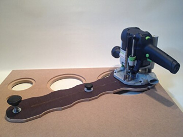

Das Problem bei den bereits ausgesägten Löchern ist es den Kreismittelpunkt zu bestimmen. Hat man den, könnte man dort einen auf einem Stück Abfallholz (um den Höhenunterschied auszugleichen) einen einfachen Fräszirkel montieren.
J. A. schrieb: > Oder habe ich es mit diesem Brett > versch....en, weil man zuerst die Kante macht und dann aussägt? Genau. Es gibt Zirkel für Oberfräsen. http://www.ebay.de/itm/Fraszirkel-fur-die-Oberfrase-Frasschablone-/220888178899 Da darf das Brett im Loch aber noch nicht ausgesägt sein. > Was macht man, wenn das Brett (MDF natürlich oder Span) z. B. 15 cm > breit ist und 60 cm lang und man eine 10 cm-Öffnung einarbeiten möchte? > Dann "hängt" man doch beim Oberfräsen z. B. mit der Maschine über dem > Rand des Brettes!? Links und rechts gleichdicke Bretter dranlegen.
PeterZ schrieb: > den Rand innen vertiefen macht man mit der Oberfräse mit einem > Anlauffräser: (Kontufräser mit Zapfen oder Kugellager) > > http://www.baumarkt.de/nxs/445///baumarkt/schablon... Super Werkzeuge - aber nur wenn das Loch schon "rund" ist. Wenn ich ein Loch mit der Decoupiersäge aussäge (elektrische Laubsäge), dann ist das aber nicht mathematisch rund sondern eher ne 0te Näherung...

Für den Vertieften Rand würde ich erst mit einer Art Zirkel eine Nut im Kreis Fräsen. Wenn das Loch zu kleine wird, ggf. eine Schablone mit größerem Loch fräsen und dann mit Anlaufring das eigentliche Teil. Das den Rest kann man dann aussägen, oder auch mit der Fräse austrennen: die Mitte dazu am Untergrung festschrauben.
Michael B. schrieb: > Kress FME1050 mit normaler 43mm Aufnahme taugt für viel mehr als bloss als > Oberfräse, beispielsweise zum Einfräsen von Dichtungen in Holzfenster > mit dem entsprechenden Führungsaufsatz oder Einbau in einen Bohrständer > oder eine CNC Fräse, und ist auch noch billiger als Sauter. Aber ich > habe auf die Schnelle nicht den Link zum Oberfräsenschlitten für die > gefunden. Wenn den irgendjemand mal wieder findet, dann bitte ich um Nachricht - ich hab' nämlich eine Kress( wenn auch nur die 800er) und suche nach einem anständigen Fräskorb dafür. Früher gab's mal ein Original-Zubehörteil von kress, aber das scheint in der Versenkung verschwunden zu sein.
Matthias L. schrieb: > Früher gab's mal ein > Original-Zubehörteil von kress, aber das scheint in der Versenkung > verschwunden zu sein. ...die Du als Letztes damit gefräst hast. ;-) MfG Paul

Moin, für solche Anwendungen brauch man einen Fräszirkel, fertige gibs bei Ebay die Du für deine Maschine anpassen musst. Falls Du dich weiter über Lautsprecherbau informieren möchtest. www.lautsprecherbau.de. gruß, Björn

Lurchi schrieb: > Den Zirkel für kleine Durchmesser kann man sich auch gut selber bauen: > Die Gleitplatte vom Oberfrästisch abschrauben, und stattdessen ein > Sperrholz anschrauben. Da kann man dann nach Herzenlust Löcher für die > Achse platzieren. Als Ache gehen z.B. die 5 mm Bodenträger aus Metall > ganz gut - die Seite für die Maschine ggf. noch etwas kürzen. Gute Idee! Ich werde nachsehen ob man die Gleitplatte abschrauben kann.

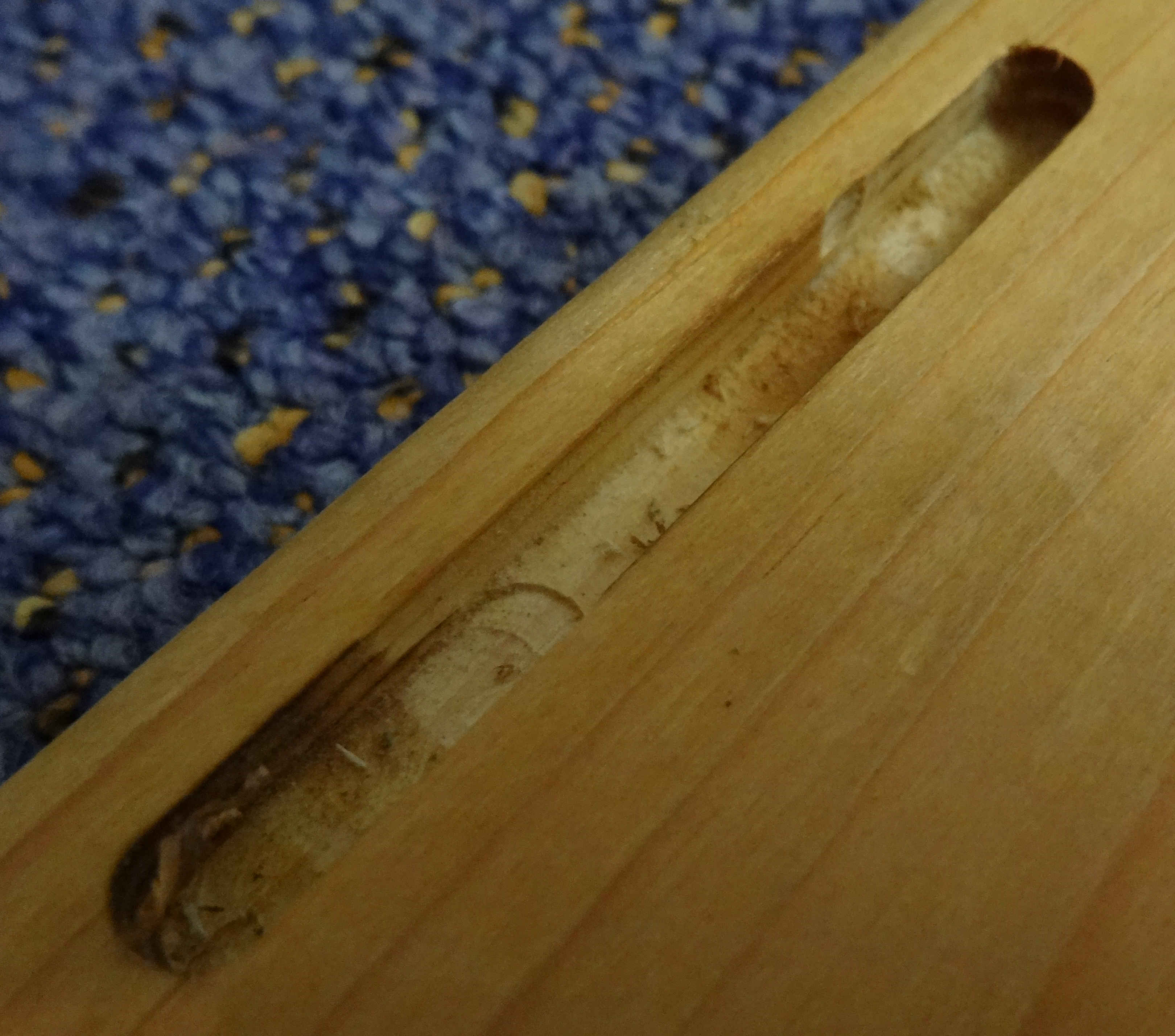

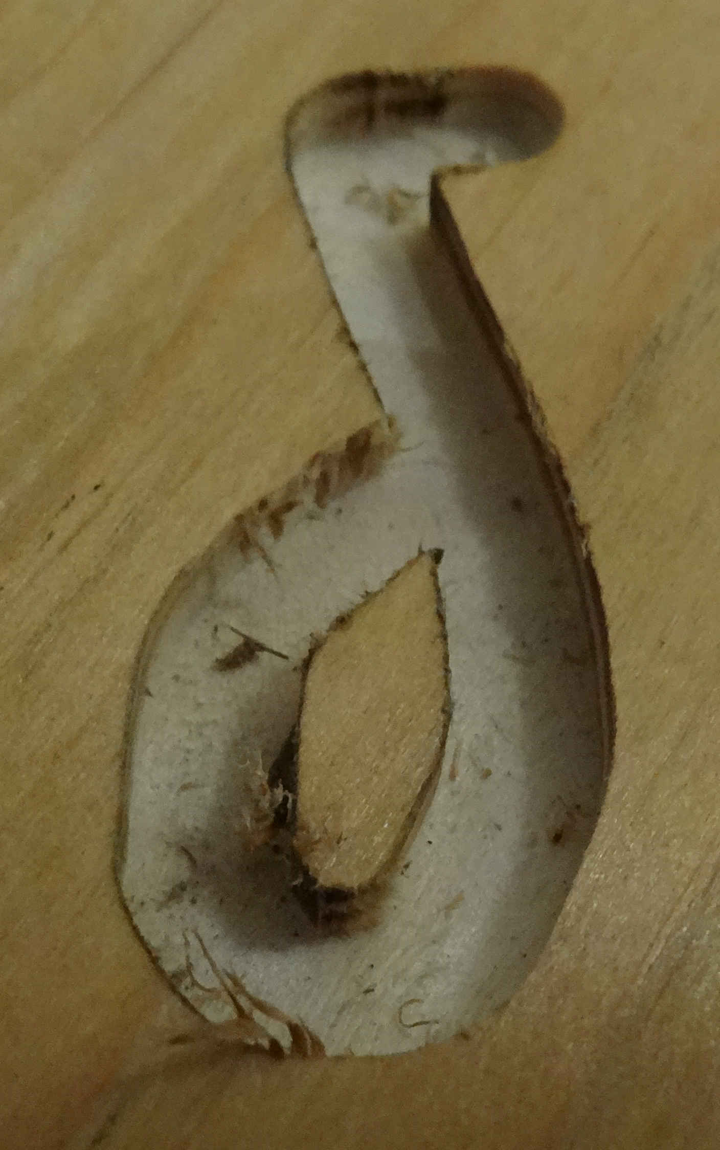

So, nun habe ich die Fräse mal in Betrieb genommen und eine Figur freihändig gefräst und eine mit dieser Anlageschiene. Ich habe recht langsam gearbeitet. Trotzdem sieht man, dass die Ränder z. T. etwas angekohlt sind. Mach ich da was falsch oder ist das normal?
J. A. schrieb: > Ich habe recht langsam gearbeitet. Trotzdem sieht man, dass die Ränder > z. T. etwas angekohlt sind. > > Mach ich da was falsch oder ist das normal? Du hast zu langsam gearbeitet, also zu wenig Vorschub gegeben. Die Reibung erhitzt den Fräser. Wenn der dann längere Zeit an derselben Stelle herumhängt, dann kokelt dort das Holz eben an. Wenn du mit größerer Geschwindigkeit schiebst, dann passiert das nicht - und die wegfliegenden Späne nehmen auch mehr Wärmeenergie mit als die Stäubchen vom langsamen Schieben. Oder der Fräser ist stumpf, dann hilft alles nix...
Matthias L. schrieb: > J. A. schrieb: >> Ich habe recht langsam gearbeitet. Trotzdem sieht man, dass die Ränder >> z. T. etwas angekohlt sind. >> >> Mach ich da was falsch oder ist das normal? > > Du hast zu langsam gearbeitet, also zu wenig Vorschub gegeben. > > Die Reibung erhitzt den Fräser. Wenn der dann längere Zeit an derselben > Stelle herumhängt, dann kokelt dort das Holz eben an. Wenn du mit > größerer Geschwindigkeit schiebst, dann passiert das nicht - und die > wegfliegenden Späne nehmen auch mehr Wärmeenergie mit als die Stäubchen > vom langsamen Schieben. > > Oder der Fräser ist stumpf, dann hilft alles nix... Danke für den Hinweis. Der Fräser ist der, der mit dabei war. Brandneu. Natürlich wird der nicht ewig halten, aber ein paar Meter "Rille" sollten doch wohl drin sein, oder?

Der beiliegende Fräser dürfte in Holz ungefähr so gut fräsen wie eine Karotte.
Probier' mal zum Vergleich einen nicht ganz billigen Fräser aus anderer Quelle. Ich weiß nicht, was da für ein Fräser dabei war. Bei Werkzeug vom Lebensmitteldiscounter kann man unverschämtes Glück haben (ich habe z.B. eine unverwüstliche Tischbohrmaschine von Feinkost Albrecht erwischt) oder grottenschlechten chinesischen Butterstahl abgreifen - da habe ich z.B. einen Gewindebohrer- und Gewindeschneider-Satz, der nur zum Putzen bereits fertiger Gewinde geeignet ist, einen ordentlichen Anschnitt bekommt man damit nur mit großen Anstrengungen hin. Wenn der Fräser aus der gleichen Kategorie ist wie meine Gewindebohrer, dann möchte ich nicht in der Nähe sein, wenn der mit 30.000 U/min rotiert. Schlechtes Werkzeug bei hohen Drehzahlen ist kreuzgefährlich. Wenn der Vergleichs-Fräser besser schneidet, dann wirf den mitelieferten schnellstmöglich weg.

J. A. schrieb: > Da es wohl unvermeidlich ist, dass man auch mal in die andere Richtung > kommt, werde ich das mal explizit austesten. Das würde ich nicht empfehlen, da das zu unschönen Effekten führen kann besonders bei Handgeführter Oberfräse, siehe z.B.: http://www.holzwerken.net/Blog/Heiko-Rech/Gleichlauf-Gegenlauf-ganz-schoen-verwirrend
#4315484
J. A. schrieb: > Da es wohl unvermeidlich ist, dass man auch mal in die andere Richtung > kommt, werde ich das mal explizit austesten. Nur als Schrecktherapie mit Fingern sehr weit vom Werkzeug entfernt. Gleichlauffräsen mit einer ernsthaften Tischfräse (Schnittgeschwindigkeit 50m/s) macht Löcher in Fenster oder Holzwände. Bei der Oberfräse reißt es dir nur das Gerät herum. Nach vielen Stunden Erfahrung mit dem Gerät kann man darüber nachdenken, bei andernfalls problematischen Materialien winzige Zustellungen im Gleichlauf zu fräsen, wenn man genau weiß, was man tut und was passiert.
Tom schrieb: > J. A. schrieb: >> Da es wohl unvermeidlich ist, dass man auch mal in die andere Richtung >> kommt, werde ich das mal explizit austesten. > > Nur als Schrecktherapie mit Fingern sehr weit vom Werkzeug entfernt. Also, die lange Rille im Bild habe ich natürlich nur in eine Richtung gefräst. Aber bei dem Ei im anderenn Bild habe ich den Fräser geführt wie einen Kugelschreiben, Brett war festgeklemmt. Aber die Geschwindigkeiten lagen vielleicht bei 2 mm/s
J. A. schrieb: > Also, die lange Rille im Bild habe ich natürlich nur in eine Richtung > gefräst. Wenn du eine Nut fräst, ist die Richtung irrelevant. Da kommst du gar nicht drum herum Gleichlauf- und Gegenlauffräsen gleichzeitig zu machen ;) . Wenn du nicht weißt wieso, solltest dir nochmal durchlesen was für Effekte die Fräsrichtung hat. (Für die ganz genauen: ja, wenn man eine Nut mit Anschlag fräst macht die Richtung einen minimalen Unterschied). Der Fräser ist hoffentlich einer mit Hartmetallschneiden? HSS kannst' für Holz vergessen. Bei manchen Hölzern kann es sein, dass er recht schnell verharzt, dadurch stark reibt und das Holz verbrennt. Lässt super mit Backofenreiniger entharzen! Wenn ein sauberer (und natürlich scharfer) Fräser trotzdem das Holz verbrennt, fährst du zu langsam. Sollte beim schneller Fahren die Fräse "eingehen", mach es in mehreren Durchgängen mit steigender Tiefe. Den Staub sofort absaugen und damit die Nut freihalten hilft auch. Ich habe eine ziemlich billigen Fräsersatz bei Amazon gekauft http://www.amazon.de/Berlan-Fr%C3%A4sersatz-8mm-20-teilig-BFS-20/dp/B005Z1F6JE Den habe ich jetzt ca. 3 Jahre und noch hat kein Fräser schlapp gemacht. Und das obwohl ich neben harten Hölzern wie Buche (massiv und Sperrholz) auch MDF and Spanplatten damit fräse (ich verwende allerdings einen Kress 1050 FME Fräsmotor, bei dem ich das Gefühl habe, dass selbst bei stumpfem Fräser das Holz einfach verschwinden würde ;) ). Es muss also nicht teuer sein. Wenn du so ein Set kauft, pass auf, dass es zu deiner Spannzange passt und du kein "zölliges" Set erwischst. Ist nichts lästiger als nur "krumme" Maße für Nuten zu haben. Solange man nicht grade einen großen Profilfräser verwendet, braucht man vor gebrochenen Fräsern nicht viel Angst haben. Die bleiben einfach an der Stelle stehen, wo man sie abbricht (2, 3 Mal "getestet" ;) ).

Hallo gajk, Das Problem mit dem Kreis ausschneiden mit einer Oberfräse habe ich auch schon gehabt. Ich habe lange herum getüffelt, wie ich es am besten zurecht schneiden sollen. Allerdings habe ich es nie ohne Hilfsmittel wirklich vernünftig hinbekommen. Ein guter Bekannter von mir hat den Tipp mit einem Fräszirkel zu versuchen. Falls du nicht weißt was ein Fräszirkel ist, unten ist ein Foto angehängt und hier ist der Link falls du noch mehr darüber lesen möchtest: http://oberfraesen.info/produkt/fraeszirkel-mc8002/. Ich hoffe dir hat meine Antwort gefallen und dieser Zirkel wird dir helfen einen perfekten Kreisel zu schneiden
JanK schrieb: > Ich hoffe dir hat meine Antwort gefallen Nein, das ist Werbe-Spam-Müll für ein nutzloses Gerät. Die abgebildeten Löcher lassen sich mit dem Fräszirkel nicht herstellen, das Bild ist irreführend. Der Fräszirkel kann nur Löcher fräsen, bei denen er in der Mitte mit einem vorgebohrten Loch verschraubt wird. Ausserdem muss de Mittelpunkt ausserhalb der Bodenplatte der Oberfräse liegen, damit erigent er sich erst für Löcher ab ca. 20cm Durchmesser. Sollte man eine runde Platte haben wollen, also nicht das Loch ausfräsen, dann benötigt der Fräszirkel leider ein Loch in der runden Platte. Selten so ein nutzloses dummes Gerät gesehen.
