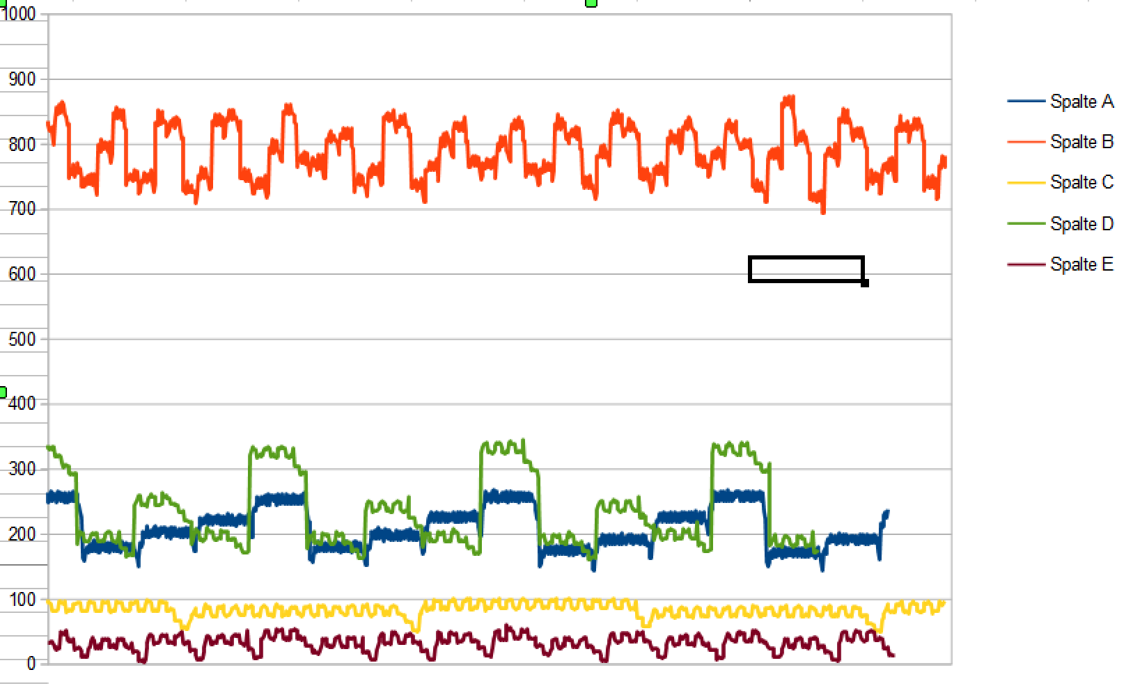

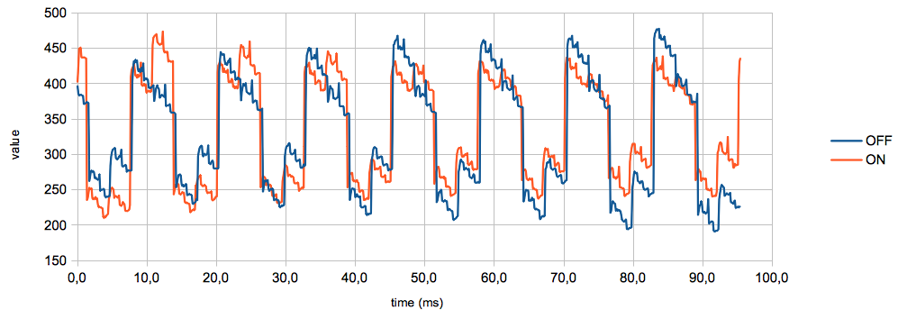

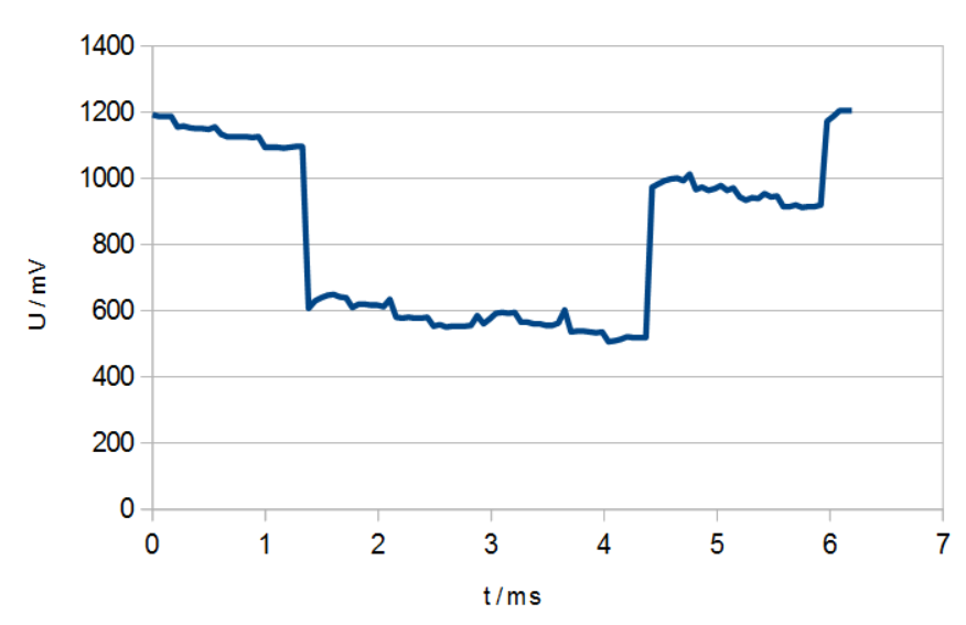

von Hans H. (hahi)
Ok,ok, ihr habt Recht, es dürfte sich also um ein Rundsteuersignal
handeln.
In der angehängten Datei finden sich Beispielwerte, die genau von einem
Wellenberg bis zum nächsten reichen.
Der obere Wert von 490 entspricht dabei 1226mV, der untere Wert (206)
entspricht 428mV. Die Wellenberge entsprechen einer Frequenz von 160Hz,
also 160 Wellenberge/Min.
Wie würdet ihr aufgrund dieser Charakteristik ansetzen? Einfache
Verstärkung gibt in diesem Fall ja kein verlässliches Signal, oder?

von Wolfgang (Gast)
Hans H. schrieb:
> Einfache Verstärkung gibt in diesem Fall ja kein verlässliches Signal,
> oder?
Ich sehe da kräftige Sprünge von mehreren hundert mV. Was möchtet du
denn überhaupt von dem Signal wissen?

von Hans H. (hahi)
hallo Wolfgang, danke für die nette Grafik:-)
Ich möchte aus dem Signal (es sind tatsächlich 160Hz also
Schwingungen/s)vom uController die einzelnen Peaks verlässlich
herausrechnen lassen. Bei dieser Geschwindigkeit dürfte das alleine
softwaremäßig machbar sein, bei höheren Geschwindigkeiten sehe ich da
allerdings ein Problem (siehe Top-Posting). Ich dachte daran, bei
höheren Geschwindigkeiten einen Interrupt zu verwenden, doch dieser
braucht ein HIGH/LOW - Signal. Ich müsste meines also irgendwie
aufbereiten. Das Problem: Die Aufbereitung muss sich per Software an die
Gegebenheiten anpassen können, um auf zur jeweilig zu analysierende
Frequenz/Amplitude zu passen. Wie gesagt: Amplitude ist bei manchen
Signalen nur wenige mV, manchmal bis zu 5V, Frequenz zw. 100Hz und
einigen kHz...

von Hans H. (hahi)
hallo,
> Versuche mal, eine Messung zu machen, wenn der transparent mode
> ausgeschaltet ist.
ist transparency war eigentlich ausgeschaltet. ich habe jetzt nochmal
eine Messung gemacht und die gesamten werte einer 1/10s als Datei
angehängt- einmal mit transparency on, einmal mit off.
> Die Angabe, dass die Grundfrequenz 160Hz ist, kommt ja von dir.
> Und dann siehst du Sprünge im Abstand von 1/4 (nicht 1/2, wie ich
> ursprünglich behauptete...) und 1/16 der Wellenlänge...
also ich tu mir da mit freiem Auge schwer, die Regelmäßigkeiten zu
erkennen, außer natürlich die Grundfrequenz;-).
siehst du da jetzt einen großen Unterschied zwischen transparency-on bzw
-off?
von Joe F. (easylife)
Du könntest uns noch den kleinen Service liefern, deine Rohdaten in
anschauliche Plots zu übersetzten, das ist mit Excel oder OpenOffice
auch gar nicht so furchtbar schwer...
Die Messreihen sehen tatsächlich nicht besonders verschieden aus.
Die Frage wäre natürlich, hat das Setzen bzw. Löschen des Bits auch
wirklich funktioniert...
Anyhow, das ist jetzt das Signal bei ca. 160 Hz.
Wie sieht das denn bei der langsamsten und bei der schnellsten
Drehgeschwindigkeit aus?
Momentan würde ich vorschlagen, triggere auf die stark abfallende
Flanke, also immer wenn
neuer-ADC-Wert < (vorheriger-ADC-Wert - threshold)
ist.
Bei 160 Hz wäre eine sinnvolle Threshold so bei 50-70.
Da die Amplitude des Signals aber vermutlich drehzahlabhängig ist,
müsste man sich das mal angucken, und die Threshold entsprechend
dynamisch der Amplitude anpassen.
Irgendwas stimmt auch mit deiner Frequenzberechnung nicht.
Wenn du sagst, das waren 0.1s, und es passen ca. 8 Wellen rein, dann
sind das 80 Hz und nicht 160 Hz.
Die Samplerate müsste dann ca 8.88 KHz gewesen sein, wenn in 0.1s 888
Messwerte zustande kommen. Stimmt das?

Ich habe jetzt mal 4 Beispielwellen in eine Grafik gepackt. Der
Ausschnitt bildet wieder eine 1/10 Sek. ab, bei folgenden Frequenzen:
Welle |  Microstep-  |  Micro-   |   Vollschritt-  | Steps pro 1/10-Sek.
      |  Frequenz    |  stepping |   Frequenz      |
  A   |  2560Hz      | 16-fach   |     160Hz       |       16
  B   |  2560Hz      |  4-fach   |     640Hz       |       64
  c   |   640Hz      | 16-fach   |      40Hz       |        4
  D   |   640Hz      |  4-fach   |     160Hz       |       16
zusätzlich habe ich noch zum Vergleich  die Welle "E"(dunkelrot)
hinzugefügt. Sie entstand mit gleichen Parametern wie Welle "A" (blau),
allerdings bei blockiertem Motorschaft. Bei Welle A wäre also z.B. das
gewünschte Ergebnis, das ich zurückgeliefert bekommen möchte "16", bei
Welle E sollte der Zähler "0" ergeben. Das könnte ich mir auch noch
vorstellen zu unterscheiden, aber wenn ich mir dann Welle E und Welle C
vergleiche?? Welle C sollte ja "4" zurückliefern, E aber "0", und die
sehen sich in der Abfall- bzw. Anstiegscharakteristik aber verdammt
ähnlich! Damit komme ich wieder ganz zum Anfang meiner Frage zurück
(wobei ich inzwischen auch einiges dazugelernt habe;-). Was bleibt ist
die Frage, welche art von Mechanismus zum Triggern solch
unterschiedlicher Wellen in der Lage ist. Ich fürchte, für eine reine
Software-Lösung ist mein 16MHz - Controller, wenn ich dan noch andere
Aufgaben im loop habe, nur beschränkt in der Lage, oder? Eine reine
Hardware-Lösung, also z.B. Signal Verstärken und am Interrupt-Pin
triggern lassen, schaut aber auch nicht einfach aus bei den
unterschiedlichen Signalen.
Die Signale dürften aber so korrekt sein, wenn man sie mit der
