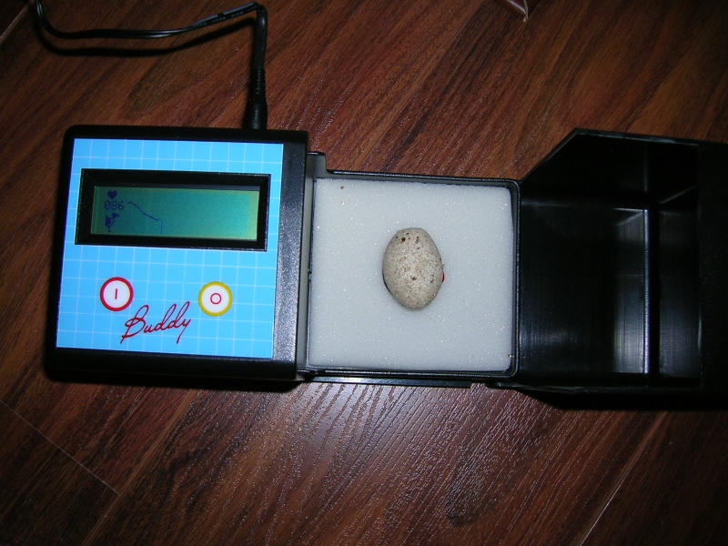

Hallo an alle,
Mich würde brennend interessieren welcher Sensor da verbaut wurde.
http://www.chamaeleon-terraristik.de/html/new_projects.html
Er sieht wie ein kleiner Lautsprecher mit drei Anschlüssen aus.
Kennt das jemand oder weiß wer wie der funktioniert.
Gruß Harald

Für LEDs sehe ich keinen Sinn, da sie am Ei vorbei leuchten würden.
Denkst du man könnte mit einen "Lautsprecher" den Herzschlag
detektieren.

Nein es SIND LEDs - defintiv ;) - dein Bild welches du da hast, ist nen
bisschen... verrarsche... würde man so sagen. Die ganze Einheit ist viel
kleiner als sie auf dem Bild wirkt. Das Ei welches darauf liegt ist
schon extremst klein. Im Regelfall ist das Ei deutlich größer als der
Lautsprecher und die LEDs leuchten in das Ei hinein. Das Gerät misst ja
nicht nur den Herzschlag.
Angeblich soll das Gerät aber über den Lautsprecher messen und nicht
über das durchleucht Verfahren. Was ja auch Sinn macht, da es ja auch
Geräusche im inneren und Bewegungen detektieren soll.

@ Draco
Du hast Recht.
Es sind LEDs, Infrarot-Leds.
Hab das hier gefunden:
The Buddy digital egg monitor consists of a body (containing a battery,
monitor, and computer chip) and a measurement chamber (Fig 1). The round
pole of the egg is placed on a rubber ring over a centered light sensor
(Fig 2). The infrared light source is located at one side of the
chamber. When the chamber is closed, the infrared light is directed on
the egg and passes through its contents. During every pulse in the
embryo, the infrared light is absorbed by embryonic blood to a varying
degree; the net amount of infrared light passing through the egg is
detected by the sensor. Thus, the degree of light absorption is an
indirect measure of the heart rate.

Draco schrieb:
> Das Gerät misst ja
Nicht den Herzschlag, sondern den Puls. Das ist nicht 100%ig dasselbe.
Die LEDs dürften IR-LEDs sein, und damit das Gerät ähnlich wie
medizinische Pulssensoren arbeiten: IR Licht wird durch das nicht
konstant fließende Blut je nach Pulsphase etwas anders reflektiert.
Funktioniert aber nur, wenn sich nichts im Ei bewegt - durch Bewegung
wird das Singal recht stark verfälscht.
Könnte man mit der Auslenkung des Lautsprechers auch kombinieren: IR LED
für die frühen Stadien, Auslenkung für späte Stadien wo es Bewegungen
geben kann, die auch meßbare Auslenkung erzeugen würden.
