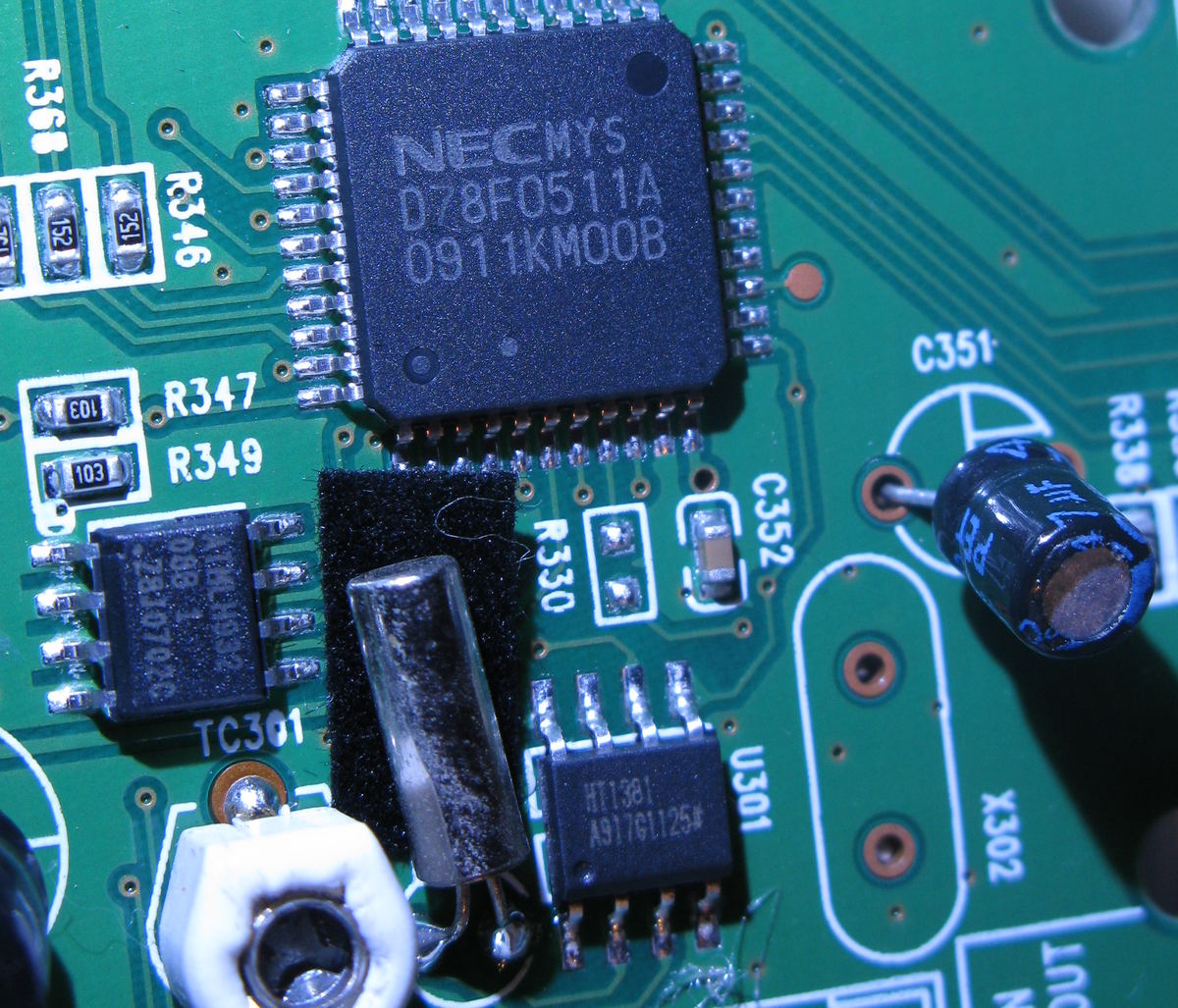

bei meinem Lichtwecker läuft die Uhrzeit nicht mehr weiter. Ich kann die
Uhrzeit stellen, das Radio funktioniert, die Lampe kann manuell ein/aus
schalten. Es scheint nur das Uhrenmodul betroffen zu sein.
Deshalb hatte ich gedacht, dass in der Nähe des Uhrenquarzes etwas
defekt sein müsste. Ich vermute dass der HI1381? eine RTC ist. Leider
finde ich dazu nichts im Netz. Oder lese ich die Teilenummer falsch?
Könnt ihr mir bei der Fehlersuche helfen?
@Daniel
Danke, ich schau mir das Datenblatt mal an.
@Harald
Hört sich gut an. Mal schauen ob ich an der RTC was messen kann, sonst
tausch ich den "blind" aus.
