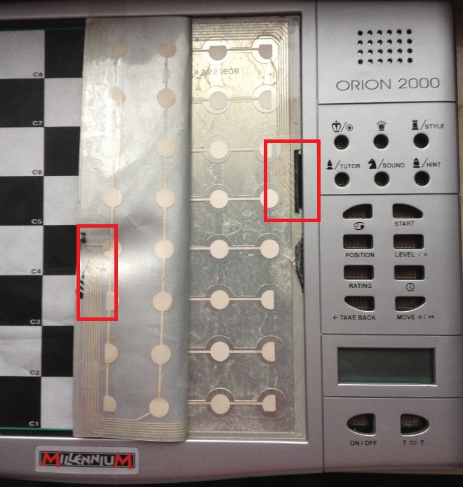

ich habe aus Neugier den Schachcomputer Orion 2000 auseinandergebaut und
frage mich, was das für Elemente sind, die im Brett selbst verbaut sind.
Das Foto im Anhang zeigt für jede Reihe und Spalte verbundene "Punkte",
dort wo die roten Kästchen sind, sind jeweils 8 Leitungen für Reihen
bzw. Spalten rausgeführt. Die einen 8 gehen direkt in den Controller,
die anderen haben jeweils einen 16kOhm-Widerstand und gehen dann in den
Controller. Die Schachfiguren haben Magnete drunter, eine
Figurenerkennung findet nicht statt.
Die Funktion kann eigentlich nur so sein, dass jeweils auf eine Reihe X
eine Spannung gelegt wird und dann bei vorhandenem Magnet auf dem Feld
die Spannung auf den "Punkt" der Spalte durchgeschaltet wird, so dass
man dann auslesen kann, auf welchen Feldern der Reihe X eine Figur
steht.
Die Frage ist aber eigentlich nur: was sind das für Elemente?
Es sei denn, jemand weiß, dass ich mich auch noch in der Funktionsweise
irre?
Messen ist übrigens schwierig, da der Computer (Controller) nicht mehr
funktioniert und ich beim Auseinanderbauen den einen Stecker auch
abgerissen habe...
von Ulrich F. (Gast)
> steht.
Das bezweifle ich.
Das ist eine stinknormale Folientastatur.
In Matrix Struktur.
Das hast du richtig erkannt (sieht zumindest auf den Fotos so aus)
Mit den Magneten hat das nix zu tun. die sollen einfach die Figuren auf
dem Feld halten, sonst nix.
Damit der µC merkt, dass gezogen wird, muss man kurz mit der Figur auf
die Folie drücken.

von Michael B. (laberkopp)
> steht.
Nein, natürlich nicht, denn es stehen auf bis zu 31 anderen Feldern auch
Figuren und schliessen den Folientaster durch ihre Magnetkraft.
Eine einfache Matrix-Folientastatur tut es also nicht, die erlaubt es
nicht mehr als 1 Taste gleichzeitig zu drücken.
Es wird Kohlenstoff sein als aufgedruckter Widerstand, damit sich in der
Matrix ändernde Widerstandswerte ergeben, wenn weitere Kontakte geöffnet
und geschlossen werden.

von 6a66 (Gast)
Michael B. schrieb:
> Also sind die Kohlenstoffbahnen simple Jumper.
Sind normalerweise keine "Kohlenstoff"bahnen sondern Silberleitlack,
aufgedruckt. Das ganze ist durch eine Isolierfolie auseiandergehalten.
Das ganze "Brett" kostet geschätzt etwa 1...2EUR in Stückzahlen. Einfach
nur eine billige Folientastatur.

Es geht nicht um silbrige, er hat die schwarzen Streifen rot
eingekreist.
von 6a66 (Gast)
> eingekreist
Das sieht mir eher nach einem Stiffener oder einer Abdeckfolie oder
Biegeversteifung für die Anschlusslaschen der Tastatur zum
Steckverbinder aus. Widerstand seriell auf eine solche Leiterbahn zu
drucken macht keinen Sinn, verteuert nur das Bauteil da noch zusätzliche
Prozesse. Den Widerstand auf die Leiterplatte aufzulöten kostet etwa
0,01EUR pro Widerstand, das sind dann 0,16EUR für 2x8 Widerstände, das
ist billiger als dann noch Kohledruck (so meine Erfahrung) auf der
Folientastatur.

von Frank E. (Firma: Q3) (qualidat)
Auch wenn alle Tasten gedrückt wären, bekommt man das bei einer
Matrixtastatur (8x8, saubere Abfrage jeder x- und y-Leitung
nacheinander) mit. Und die Spielfiguren üben mit ihrem Magneten einen
ausreichenden Druck auf die Unterlage aus.
Auf diese Weise bekommt der Controller mit, wenn eine Figur angehoben
und kurze Zeit später wieder aufgesetzt wird ... Welche Figur das ist,
findet er deshalb heraus, weil er davon ausgeht, dass zu Anfang der
Partie alle Figuren rgelegerecht aufgestellt wurden und er einfach nicht
"den Faden verliert" ...
von Orion2000 (Gast)
In der Anleitung steht, man muss jeden Zug durch drücken mit der Figur
"eingeben" bis der Orion 2000 das mit einem Piep bestätigt.
Es ist also eine simple Folientastatur und funktioniert genau wie
Frank schreibt. Rot eingekringelt sind also die Verbindungen
Folientastatur-Platine, ob das jetzt eine Verstärkung isf um in Buchsen
zu gehen oder so ein Leitgummi wie an LCD's, dafür ist das Bild einfach
nicht gut genug...

von Steffen T. (Gast)
Lothar M. schrieb:
> Steffen T. schrieb:
>> Die Oberfläche der Folienpunkte und -Bahnen im Bild leitet nicht, das
>> kann ich messen.
> Miss nochmal...
> Wie und was hast du gemessen?
Oh mann. Ich habe jeweils von einem der ersten zu einem der letzten
Punkte einer Zeile oder Spalte gemessen, und das bei mehreren Bahnen.
Nach der Theorie sollten die ja jeweils durchkontaktiert sein.
Und das wären sie auch, wenn nicht beim Aufreißen der Tastatur in
<jeder> Bahn kleine Risse wären (die auf den ersten Blick unsichtbar
sind).
Dann verstehe ich es auch, funktioniert wohl wie im Link von Lothar
beschrieben. Danke!
