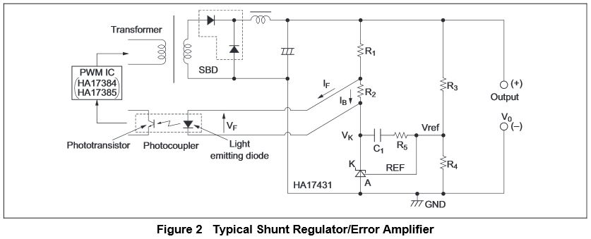

ich komme nicht wirklich dahinter, wie ich es anstellen könnte und suche
daher nach einer Inspiration. Ziel ist es, den Regelbereich des
Shuntreglers auf 5...20V zu bekommen, dazu ist jedoch R1 natürlich
kritisch. Der Wunsch wäre daher, die Spg an R1 stabilisiert zur
VErfügung zu stellen, jedoch muss das stabilisierende Glied unterhalb
seiner Ustab absolut neutral sein.
Eine Zenerdiode würde gehen, verbrät aber im 20V Fall 2,4W -> no go. Ein
78L08 wäre vermtl unterhalb 10V nicht neutral genug. Wäre eine
Linearregleung mit Zener & Transistor unterhalb Uz-0,7V "neutral"?
EDIT: Ja, das müsste in der Tat gehen - ich versuche es mal.
Danke & Gruß, Klaus.
Das ist kein Shuntregler.
> dazu ist jedoch R1 natürlich kritisch.
Nein, R1 ist nicht kritisch.
R1 soll lediglich den Strom durch die LED des Optokopplers begrenzen. R1
wäre dann so auszulegen, daß bei der maximalen Ausgangsspannung dieser
maximale Strom nicht überschritten wird.
Allerdings ist diese Schaltung nicht dafür ausgelegt, einen größeren
Ausgangsspannungsbereich zu ermöglichen. In der Tat wäre es dann
sinnvoller, R1 durch eine Konstantstromquelle zu ersetzen.
Aber auch dann muß es nicht funktionieren. Schaltnetzteile, zumal
Sperrwandler sind zwar recht strapazierfähig. Aber es gibt Grenzen für
die mögliche Variation des Eingangs/Ausgangsspannungsverhältnisses.
Eher nicht.
Wie man auch auf die Billigsurrogate kommen kann.
Ein HA17431 hält nur 16V aus, der geht bei 20V kaputt.
Du brauchst also so oder so eine Spannungsbegrenzung, z.B.:
     R
     +--R1--+--|>|--+
     |      +----R2-+--R--C--+
    ZD12         HA17431-----+
