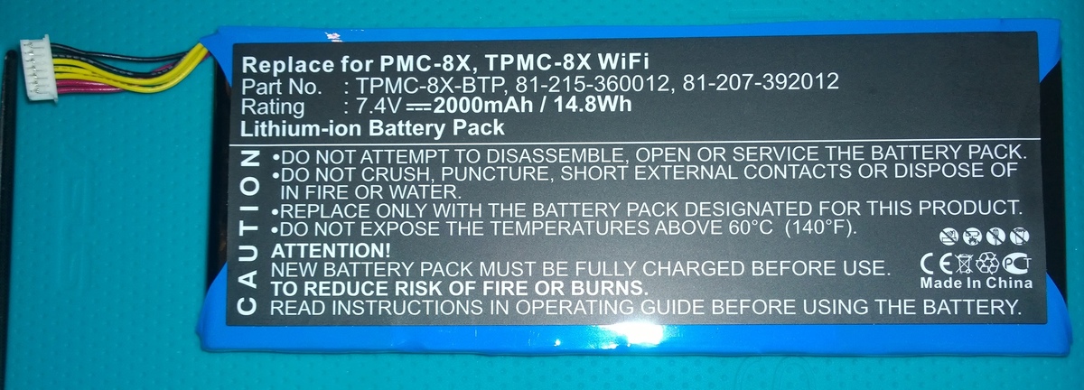

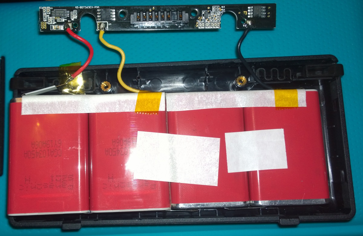

ich möchte zwei Lithium Ion Akkus Pack gleicher Bauart parallel schalten
um die Kapazität zu erhöhen vom 2000 mah auf 4000 mah und das
ganze eine andere defekte akku zum leben erwecken (bild zwei)
Die Parallelschaltung möchte ich einfach über vorhandene leitung ,
Rot mit Rot ,Schwarz mit Schwarz,Gelb mit Gelb.
Ist das möglich? oder eine andere lösung?
Bitte um hilfe

OP (Firma: privat) #4227741
hallo
ich glauge wir reden an die sache vorbei.
1. Original akku vom tablet scheint defekt zu sein (Bild2 oben)
Die scheinbare defekte akku ist nicht entladen hat pro zelle 4,16-4,19v
meine Tablet meldet auch als voll nur leider sobald die netzteil getrent
wird fehlt das tab sofort aus.
2.Meine vorhaben ist, zwei Lithium Ion Akkus Pack gleicher Bauart (bild1
oben)parallel schalten um die Kapazität zu erhöhen vom 2000 mah auf 4000
mah und das ganze in die alte original akku gehäuse und elektronik
einbauen.
Natürlich die panasonic zelle entfernen weil eben defekt.
Rot ist + Schwarz ist - Gelb ???? vermuthlich schutzschaltung.
Beide Akku für parallel schaltung sind NEU
3. Bedenken habe ich nur an die gelbe kabel und an die elektronik vom
alte original akku.
grüss

Sofern die zwei parallelzuschaltenden Packs mit identischen Zellen
bestückt sind und vorher auf den gleichen Ladezustand gebracht werden,
sollte nichts gegen die Parallelschaltung sprechen. Die
parallelgeschalteten Zellen verhalten sich dann einfach wie eine Zelle
entsprechend größerer Kapazität.
Einzig im Sicherheitsverhalten könnte man überlegen, was in bestimmten
Fehlerfällen passiert. So wird bei einem Kurzschluss in einer der
parallelgeschalteten Zelle die andere über diese Entladen, deshalb kann
man an dieser Stelle eine Sicherung einbauen. Würden von Beginn an
größere Zellen verwendet, würde allerdings das gleiche Problem
auftreten, nur dann halt in der Zelle, so dass eine Absicherung nicht
möglich wäre.

Die Platine in dem Akkupackk auf dem rechten Bild ist ein sog. battery
management system (BMS). Seine Aufgabe ist es, dden Akku vor
Tiefentlaung un vor Überlaung zu schützen und dafür zu sorgen, dass der
Ladezustand aller Zelleen möglichst gut ausbalanciert wird. So etwas
kann auch kaputtgehen.
Miss doch mal die Akkuspannung des kranken Akkus zwischen schwarz und
rot und belaste dann mal den Akku an diesen Kabeln, z.B. mit einer
Halogenlampe für 12 V. Wenn dann die Spannung zusammen bricht ist ein
defekt im Akku. Bricht die Spannung aber nicht zusammen, ist
wahrscheinlich das BMS hinüber.
#4227855
Ich fürchte das heisst das BMS hat ein Problem. Wenn die Akkuspannung
unter Last nicht wirklich wegbricht, aber das Tablet sofort runterfährt
wenn nur der Akku Strom liefern soll, scheint das BMS den Akku
abzuschalten. Eine mögliche Ursache könnte sein, dass der MOSFET, der
die Verbindung zwischen Akku und Tablet kontrolliert, defekt ist.
Möglicherweise hat auch der Shuntwiderstand der den Strom überwacht
einen Fehler und das BMS hält eine Überspannung am Shunt für einen
Kurzschluss und macht dicht...
Möglich ist, dass ich falsch liege. Du könntest die anderen Akkus zum
Vergleich mit dem Zigarettenanzünder belasten.
Einen mehrzelligen Li Akku kann mann vielleicht auch ohne BMS betreiben,
aber nicht zuverlässig oder über längere Zeit, ich rate jedenfalls davon
ab.
Du könntest auch das BMS an einen von den anderen Akkus anchliessen und
probieren, ob das Tablet damit läuft.
