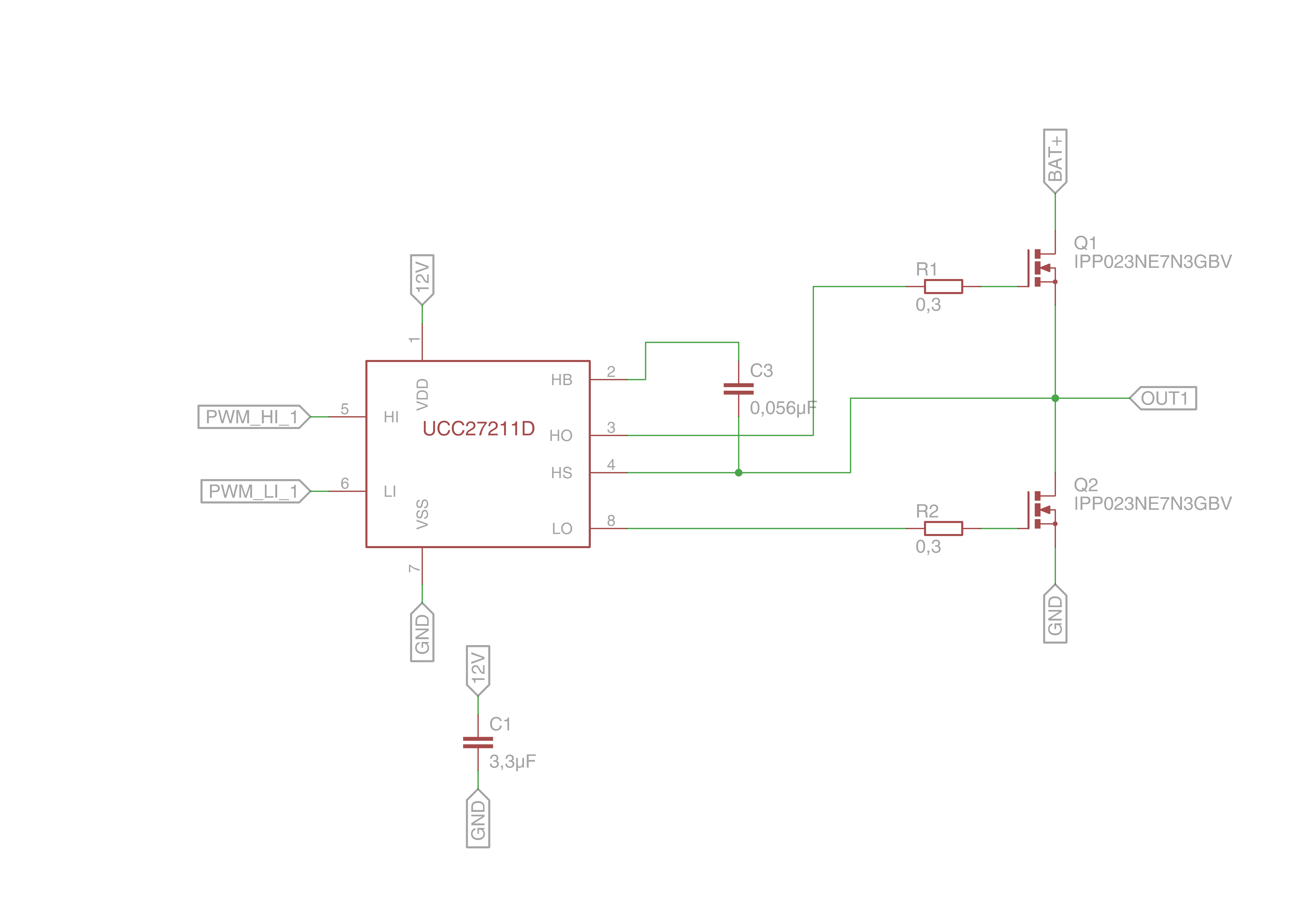

ich hoffe mir kann jemand bei folgendem Problem helfen:
Ich habe eine Vollbrücke mit den MOSFETs IPP023NE7N3G
http://www.infineon.com/dgdl/Infineon-IPP_I023NE7N3-DS-v02_11-en.pdf?fileId=db3a304320d39d5901210a9da8c22702
und diesem Treiber (UCC27211D) aufgebaut:
http://www.ti.com/lit/ds/symlink/ucc27210.pdf
Die Beschaltung ist eins zu eins aus dem Datenblatt des Treibers auf
Seite 17 übernommen. Als Stützkondensator für die Versorgungsspannung
V_DD verwende ich einen Keramikkondensator mit 3,3µF, die 12V kommen aus
diesem DC/DC Konverter (NCS12S4812C):
http://power.murata.com/data/power/ncl/kdc_ncs12.pdf
Der Bootstrapkondensator ist ebenfalls ein Keramikkondensator mit 56nF.
Angesteuert habe ich die Vollbrücke bisher mit einem PWM Signal mit 20%
Duty Cycle und 2µs Totzeit mit einer Frequenz von 1kHz, welches
invertiert an den Low-Side MOSFET kommt.
Versorgt wird die Brücke mit 60V, welche aus einem Schaltnetzteil
kommen. Der DC/DC-Konverter erhält auch aus diesen 60V seine
Betriebsspannung. Das Netzteil leistet bis zu 3A.
Nun tritt folgendes Problem auf: Ist keine Last (20Ohm Lastwiderstand)
an den Ausgängen der Vollbrücke angeschlossen, geht selbige kaputt, d.h.
die Treiber funktionieren einfach nicht mehr, teilweise werden auch die
MOSFETs in Mitleidenschaft gezogen.
Testweise habe ich nur den Low-Side MOSFET angesteuert, dieser schaltet
auch ohne Last einwandfrei. Nur den High-Side anzusteuern ohne Last
funktioniert nicht: Er schaltet einmal durch, und dann nicht mehr ab;
das scheint aber wie ich bisher gelesen habe normal zu sein. Auf beiden
Seiten des Bootstrap Kondensators liegen dann 12V, ebenso am Ausgang.
Wird hingegen ein Widerstand mit 1k zwischen Source vom High-Side und
GND geschlossen, schaltet der MOSFET wieder zuverlässig (also
entsprechend dem PWM Signal).
Es ist mir ein absolutes Rätsel warum der High Side MOSFET nicht
abschaltet wenn nur dieser angesteuert wird und die Schaltung ohne Last
zerstört wird, wenn beide MOSFETs (je Halbbücke bzw. bei der Vollbrücke
über Kreuz) angesteuert werden.
Ich hoffe, das Problem detailliert genug beschrieben zu haben, falls
irgendwas fehlt, bitte Bescheid geben!

Gut erkannt, es gibt auch keinen PWM Controller und keinen Trafo ;-)
Die Widerstände R1 und R2 haben je 0,3Ohm und berechnen sich so:
Der Treiber liefert maximal 4A, der Gatewiderstand beträgt 2,7Ohm, aus
Sicherheitsgründen habe ich noch diese Vorwiderstände spendiert, damit
insgesamt 3Ohm Gesamtgatewiderstand vorhanden sind. Somit ergibt sich
bei 12V ein maximal möglicher Gatestrom von 4A.
Da das geklärt ist, weißt du woran es liegt, werter Herr Mustermann?

@ Nase: Du hast Recht, C3 kann sich nicht aufladen, solange HS bzw.
OUT_1 keine Verbindung zu GND haben. Der High Side schaltet aber in
Verbindung mit dem Low Side an (wenn beide abwechselnd angeschaltet
werden sollen), nur eben nicht mehr aus; schlimmer noch, es wird alles
zerstört. Während der HS aus ist und der LS an, kann sich C3 dann ja
laden.
Mein Verständnis ist, das der Bootstrapkondensator benötigt wird, um den
HS durchgeschaltet zu lassen, zum Abschalten ist er aber nicht
notwendig. Stimmt das?
