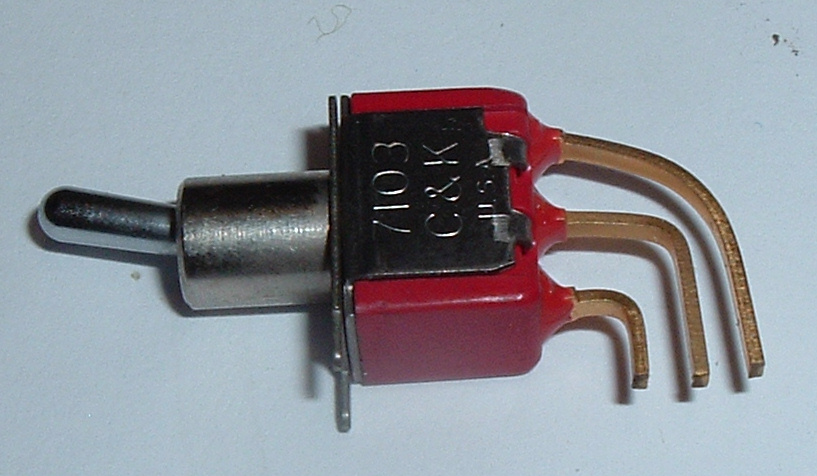

Du KANNST natürlich auch z.B. einen Schalter in einem Loch in der
Frontplatte festschrauben, dann musst du natürlich Kabel anlöten - aber
das ist sowas von trivial, da sträubt sich die Tastatur dazu eine
technische Anleitung zu schreiben. Ich ziehe jedenfalls Schalter mit
90-Grad-Anschlüssen vor wie auf dem Bild.
