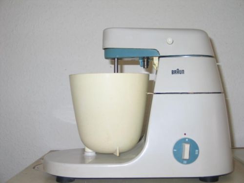

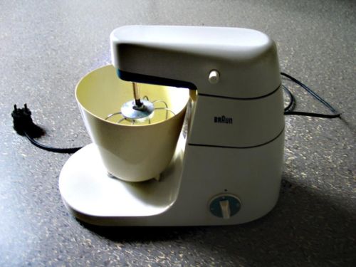

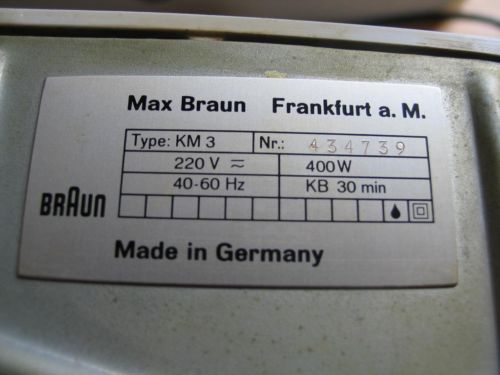

Gast #4228333
Ein guter Freund hat mir die Braun-Küchmaschine KM3 (Design Gerd Alfred
Müller) seiner Mutter vermacht.
Meine Schwester brauchte eine, das has gut gepasst.
Zuerst dachte ich, nur kurz reinigen, dann läuft das Ding wieder 20
Jahre.
Als ich sah, mit wie viel Liebe das Handbuch und das Rezeptbuch verfasst
wurden, hat es mich gepackt und ich habe die Maschine generalüberholt:
alles zerlegt, geputzt, geölt und auf Hochglanz poliert. Der allfällige
Funkentstör-Filter musste getauscht werden.
Das ist 20 Jahre her, sie hat immer noch ihre Freude daran. Inzwischen
habe ich ihr sogar noch weiteres Zubehör (Glas-Mixbecher)besorgt.
Wenn Du an dem Gerät hängst, mache das selbe. Ins vermutlich vorhandene
Schneckengetrieb neues Fett einbringen.
Welche Marke / Typ hast Du?
