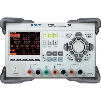

Hat Jemand von hier Erfahrungen mit dem Rigol Netzeil(en) gemacht?
Insbesondere mit dem:
[1] Rigol DP832, €349,00 http://www.conrad.biz/ce/de/product/1166515/ ?

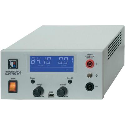

Und mit den Netzeilen von EA Elektro-Automatik. Insbesondere mit
[2]EA-PS 2042-06B, € 213,00 http://www.conrad.biz/ce/de/product/513313/

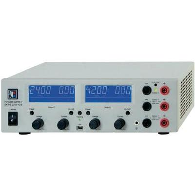

und
[3]PS 2342-06B, € 526,00 http://www.conrad.biz/ce/de/product/513414/
So wie es aussieht, erfüllen sie alle meine Anforderungen bis auf
unbekannte Laut- Brummstärke :-(

Ich habe das DP832 und bin sehr zufrieden damit. Hat 3 Ausgänge und ist
dafür wirklich Platzsparend. Die Bedienung ist ganz ok man muss sich
eben daran gewöhnen, die einzelnen Kanäle über ein Zentrales
"Bedienpanel" zu bedienen. Praktisch finde ich die Möglichkeit der
direkten Eingabe der Spannung und der Stromstärke. Meisst weiss man ja
was man will.
Der Lüfter ist Drehzahl geregelt ( 2Stufen :) ) und geht bei kleiner
Last auf 8V runter. Man hört es trotzdem noch, in leiser Umgebung.
Eingebaut ist wenn ich mich nicht irre ein Sunon ME80251V1-000U-A99 mit
33dB der die Luft nach hinten aus dem Gerät saugt. Da ich es in einem
Schrank eingebaut habe reflektiert der Schall vom Lüfter und hat mich
genervt. Ich hab andere Lüfter eingebaut :)
von Franzis I. (reparateur)
Vielen Dank für den Bericht.
Und wie sieht es mit den Buchsen? Sind sie "Bananenstecker" konform?
von Thomas K. (maxi888)
Ja sind sie, wie gewöhnlich auch herausschraubbar mit Loch um etwas zu
klemmen. Ich meine sogar mit schraub-stop.
> Da ich es in einem
Und nach dem Umbau, war der Lüfter dann im Leerlauf höhrbar?
Eingebaut habe ich einen Be Quiet Silent Wings BL028 mit 15,5dBA und 2
NoiseBlocker X1 mit 10dBA um den Luftstrom nicht so klein zu bekommen.
Die NoiseBlocker X1 muss man schon ansehen, sonst weiss man nicht ob sie
laufen. Den ein bischen lauteren Silent Wings hört man, aber so leise
das geht unter.
Wie immer ist aber das Lautstärke empfinden bei allen unterschiedlich.
von c.m. (Gast)
dito. falls jemand am kauf interressiert ist sollte er darauf achen ein
"rev 2" oder -3 zu bekommen - mit größerem kühlkörper an einem
bestimmten sapnnungsregler.
siehe:
https://www.youtube.com/watch?v=IaWgF1SORkk
und
https://www.youtube.com/watch?v=6Kfp77-7VU8
von c.m. (Gast)
ähm. ein zusatz noch: das DP832 hat an den ausgängen kondensatoren
hängen.
wenn man also 1ma einstellt, den kanal einschaltet, dann klettert die
ausgangsspannung erstmal gemächlich nach oben weil der kondensator
geladen werden muss.
wenn man dann eine LED anschließt die man eigentlich mit nur 1ma
befeuern wollte, dann entlädt sich der kondensator, und die 1ma werden
deutlich überschritten.
wenn das DP etwas hat das mich "stört", dann ist es das.
