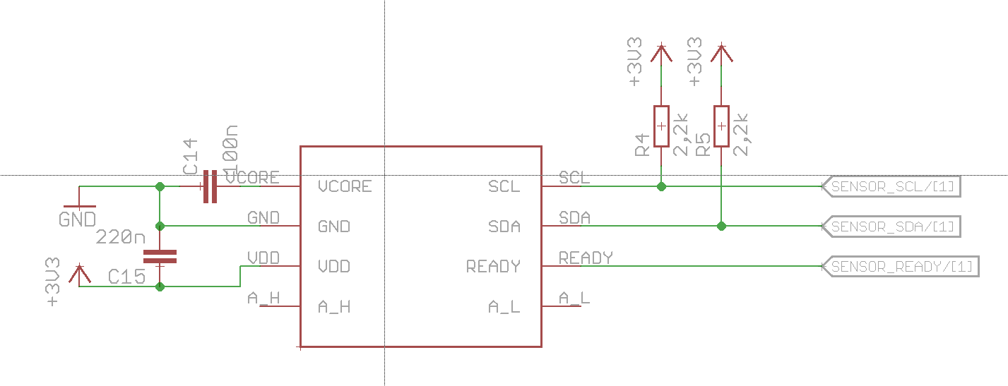

Hallöchen,
ich habe momentan ein sehr merkwürdiges Problem. Ist mir so noch nicht
untergekommen. Und zwar geht es um eine I2C-Kommunikation zwischen dem
MSP430F6638 und dem Temperatur- und Feuchtigkeitssensor CC2D_AD321.
Ich habe mich zunächst aus den Codebeispielen von TI bedient. Mein uC
ist der Master und empfängt nach senden der Slave-Adresse die
Datenwerte.
Ich habe mir einen Breakpoint in der ISR gesetzt, um zu sehen, ob ein
Empfangs-Interrupt ausgelöst wird. Oft springt er da rein. Ab und zu
macht er das aber auch nicht. Wenn ich mit dem Oszi an SDA und SCL die
Spannung messe bemerke ich nach Kompilierung meines Programms (Programm
aber noch nicht gestartet), dass die SDA-Leitung auf Low-Potential ist
(0V). Eigentlich sollte diese LEitung ja auf Betriebsspannung liegen
über den eingebauten Pull-Up von 2,2 kOhm. Wenn ich an SCL gehe sehe ich
dort die Betriebsspannung und wenn ich dann wieder an SDA gehe, habe ich
dort plötzlich auch Betriebsspannung. Und dann gelange ich auch in die
ISR, wenn ich dann das Programm ausführe. Kann sich das jemand erklären,
warum die Leitung auf Low liegt?
Ich danke euch schonmal für eure Hilfe:)
Florian

Ich erwarte eigentlich, wenn das Programm noch nicht läuft, dass durch
den Pull-Up die Leitungen auf High sind.
Im Datenblatt zu dem Sensor steht ja, es sollen Pull-Ups verwendet
werden. Das komische ist einfach, dass es nur ab und zu auftritt und
genau dann, wenn ich kurz vor Programmstart ein Low auf der SDA Leitung
messe. Also iwas muss den Kanal ja runterziehen.
Es gibt Bausteine, die können nach einem Reset schon mal den SDA auf L
ziehen. Hierzu gibt es - gerade bei IIC-EEPROMs - schöne Codebeispiele,
wie
man das revidieren kann. Vielleicht macht der Sensor ja auch so was.
Da hilft z.B. 10x clocken (wenn der SDA schon auf L liegt), andernfalls
sollte man einfach mal ein STOP senden (wenn der SDA nicht auf L liegt).
Dadurch bekommt man zu 99% einen freien Bus hin.
