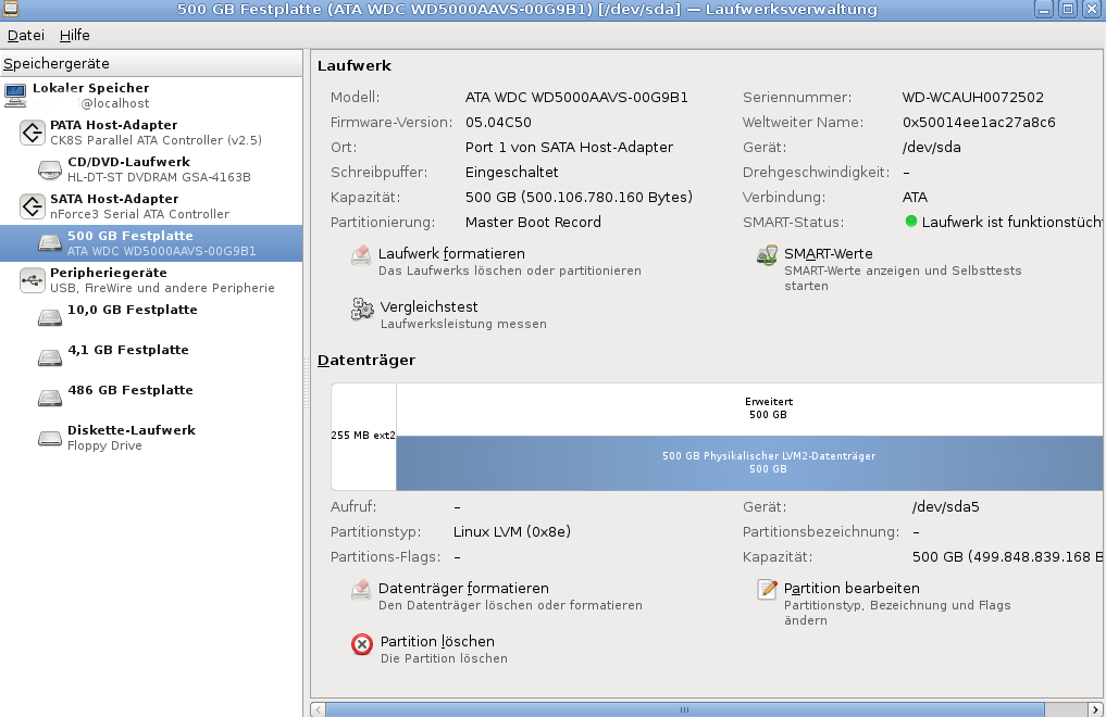

Ich wollte mich mal an Debian versuchen.
Dazu habe ich ein Debian-6 und eine 500GB Platte, welche ich bei der
Installation voll dem Debian zugeordnet habe.
Im Dateibrowser sehe ich ein Dateisystem, welches etwa 10GB hat und wo
die Installation liegt.
In der Laufwerksverwaltung sind
- 10GB Dateisystem, sichtbar,
- 4,1GB ???
- 486GB ext3
Als Datenträger sind
- 255MB ext2
- 500GB als log. Laufwerk LINUX LVM
Wie kann ich nun die 486GB sichtbar machen bzw. nutzen?
Muß ich da noch was mounten, formatieren oder partitionieren?

Jetzt habe ich nochmal die Desinfect 2015 (UBUNTU) drauf losgelassen.
Gpartet zeigt mir nur die 255MB Partition und die mit 465GB (LVM2 pv)als
die log. LVM an.
Da müßten also die 10GB Installationsdaten in dieser enthalten sein,
oder?
ddrescue zeigt sie mir als Ext3 an.

So, alles ist gut.
Man muß sich erst wieder an die Laufwerksphilosphie von UNIX/Linux
gewöhnen.
Ich hatte die große Partition im Dateibrowser gesucht.
Aber der Platz steht mit 430GB im Persönlichen Ordner zur Verfügung.
Oben ist mal eine Ansicht der Laufwerksverwaltung.
Die Verschlüsselung hatte ich bewußt nicht aktiviert.
