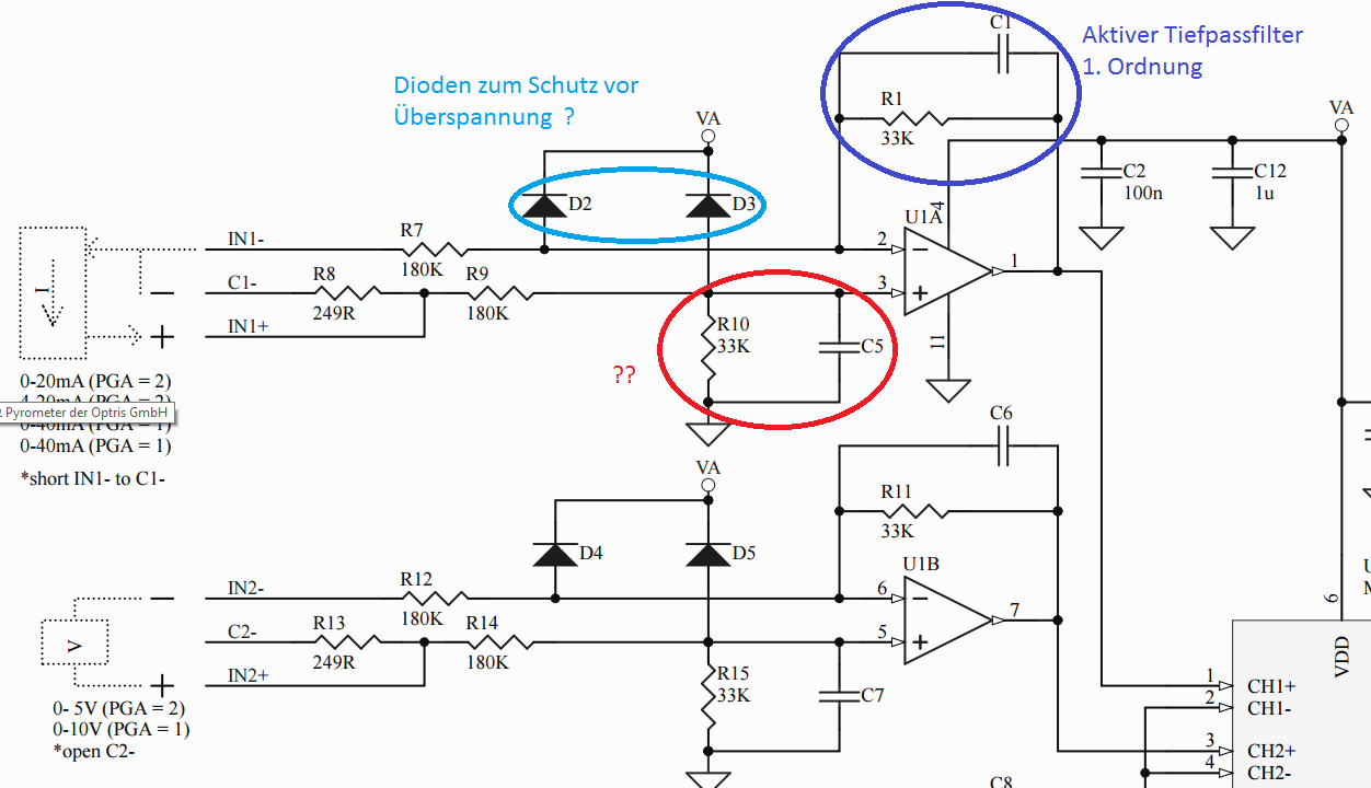

ich suche eine Vorschaltung, mit der ich mit einem A/D-Wandler sowohl
Spannungen mit 0-5V und 0-10V, als auch Strom mit 4-20mA einlesen kann.
Habe hierfür auch bereits ein geeingetes Produkt gefunden:
https://www.ereshop.com/shop/i2c-420ma-010v-adc-p-805.html
Gern würde ich (leider kein E-Techniker) die Funktionsweise der
Vorschaltung nachvollziehen (siehe anhgängtes Bild).
Daher folgende Fragen:
1. Die beiden Dioden (Abbildung hellblau) dienen dem
Überspannungsschutz. Wird an den Eingängen IN- oder IN+ eine Spannung
größer als VA angelegt, so fließt die Spannung über VA (= VCC = 5V) ab.
Das hieße aber auch, das beim Anlagen von 0-10V alle Signale ab 5V
abfließen und nicht erfasst werden? Wo liegt hier also mein Denkfehler?
2. Widerstand R1 und C1 machen den Operationsverstärker ja zum aktiven
Tiefpassfilter, d.h. nur Signale unterhalb einer Grenzfrequenz werden
berücksichtigt. Doch wozu dienen R10 und C5 (Abbildung rot), die den
+Eingang des OPs mit Ground verbinden?
Danke schonmal für Eure Mithilfe! :-)
Da ist nicht unbedingt ein Denkfehler. Die Gleichtaktspannung an dem
Differenzeingang darf sich eben nur in einem bstimmten Fenster bewegen.
Wegen des Spannungsteilers R9/R10 darf die Spannung an "C1-" allerdings
wesentlich größer als +5V sein, bevor die Diode D3 leitet.
Wie gesagt ist R10 Bestandteil eines Spannungsteilers.
Auf der anderen Seite, am - Eingang des Opamp ist R7/R1 der
entsprechende Spannungsteiler.
Die Kondensatoren C1 und C5 sorgen dafür, dass der Differenzverstärker
auch bei höheren Frequenzen symmetrisch bleibt, so dass im Idealfall die
Gleichtaktverstärkung 0 ist.
Nein.
Dass Du eine 0-10V Spannung an IN2 anlegst, heist noch nicht, dass an
den Anoden der Dioden diese Spannung auch anliegt. Es ist ja ein
Widerstand dazwischen.
>Doch wozu dienen R10 und C5 (Abbildung rot), die den +Eingang des OPs mit
>Ground verbinden?
Der Tiefpass hat jeweils ein RC in beiden (+ und -) Pfaden, da Deine
Sensoren anscheinend potentialfrei sein müssen. Er verhindert, dass das
Nyquist Kriterium verletzt wird.
