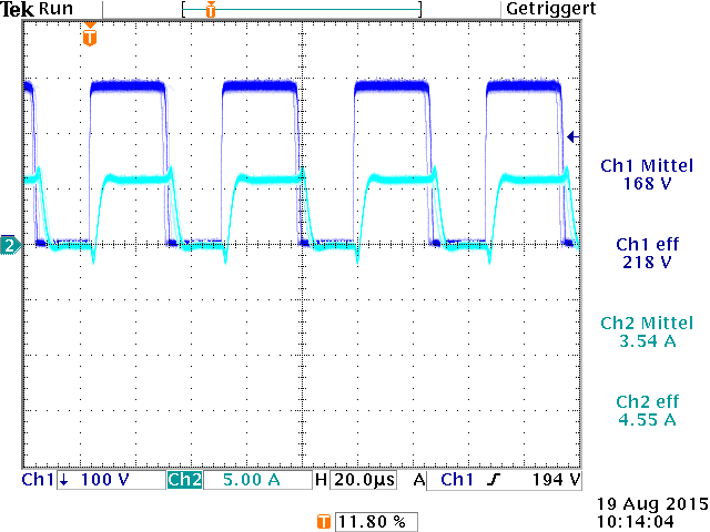

Hallo Leute,

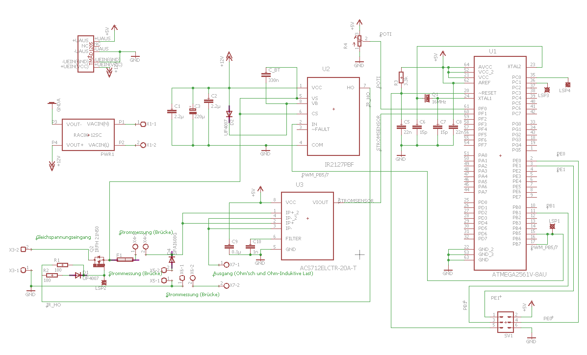

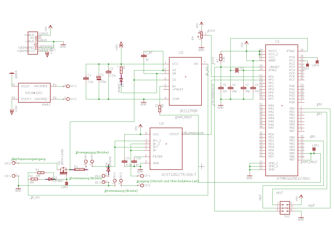

wir haben hier eine Ansteuerung für einen Mosfet. Diese Schaltung ist
Teil eines Step-Down.

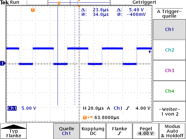

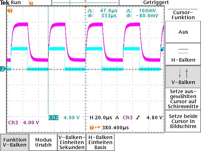

Wir haben ohne eine Spannung , welche vom Mosfet durchgeschaltet werden
soll, sehr gute Signale. Super Signale aus dem Atmega (Atmega.jpg) und
schöne Signale aus dem Treiber-IC (AusgangTreiber).
Folgendes Problem tut sich auf.

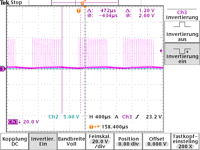

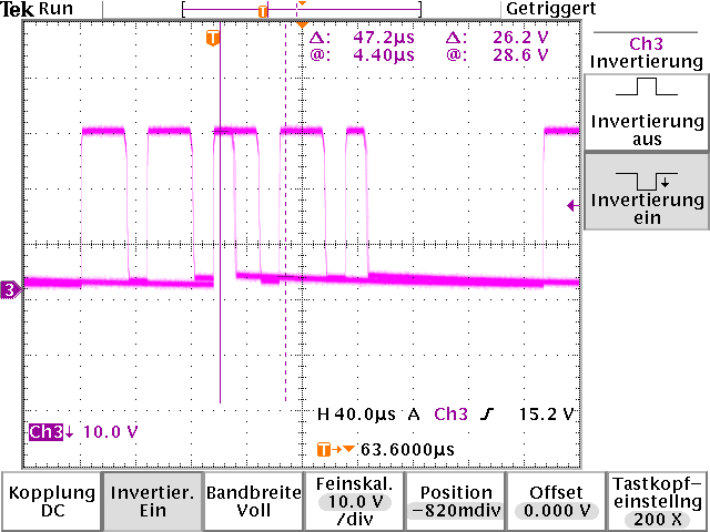

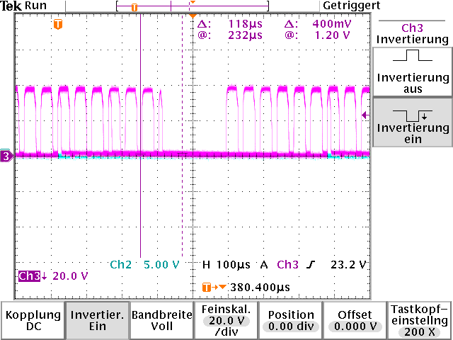

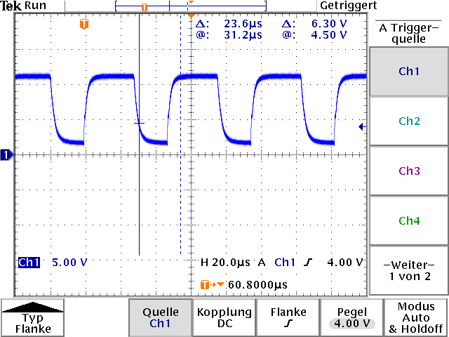

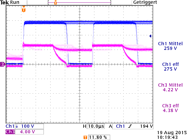

Wenn wir jetzt eine Spannung für den Mosfet bereitstellen welcher er
schalten, bzw "hacken" soll, wird das Ausgangssignal des TreiberICs
schrecklich (mitSpannungTreiberIC). Die Signale an den Mosfet kommen
periodisch, jedoch bleiben diese teilweise sogar weg. Bild
"mitSpannungTreiberIC.jpg" zeig dies ja. Geschaltet werden, soller 30V
und die Spannung an der Last sieht man in Bild "SignalanLast1kOhm.jpg".
Wir wissen nicht woran es liegen könnte.
Die Beschaltung für den Treiber IC haben wir von der µ♦CSeite
übernommen:
https://www.mikrocontroller.net/articles/Treiber#Beispiele_zu_High-Side_Treibern
Die Variante mit Bootstrap. Der Treiberbaustein ist ebenfalls identisch.
Wie gesagt. Stellen wir keine Spannung bereit, welche gehackt werden
soll, sind alle Signal super. Nur mit Spannung wirds kritisch.
Wir haben alles nachgeprüft und finden nun keinen Fehler.
Könntet ihr uns bitte behilflich sein?
Der Schaltplan ist ebenfalls als Anhang beigefügt.
LG
C3KO

EDT: Habe die Schaltung jetzt hinzugefügt. Aus Versehen sogar zweimal.
Sorry!

von Achim S. (Gast)
sehe ich es richtig, dass der COM-Anschluss des MOSFET-Treibers und der
GND-Anchluss des µC auf verschiedene GND-Potentiale gehen? Oder hängen
GNDA und GND irgendwie zusammen?
Falls sie getrennt sind: der GND-Anschluss muss bei beiden auf das selbe
Potential gehen, sonst kann der MOSFET-Treiber sein Steuersignal nicht
korrekt interpretieren.
von c3ko (Gast)
> und der
Hallo Achim,
ja diese sind getrennt.
Inwiefern nicht korrekt interpretieren?  Die Signale sehen ja in Ordnung
aus. Eben nur nicht, wenn eine Spannung mit dem Mosfet geschaltet werden
soll.
Wenn GNDA und GND zusammengeschaltet werden, so wird ja letztendlich
auch der GND ausgangsseitig mitgenommen. Ist das aber nicht schädlich
für die Funktionsweise des Atmega?
Die Grounds wurden extra voneimamder getrennt.
LG und eine ruhige Nacht.
C3KO

von Achim S. (Gast)
Insofern, als der IR2127 das Signal bezogen auf GNDA auswertet. Das
Signal wird aber mit Bezug auf GND erzeugt. Wenn GND und GNDA keinen
definierten Bezug zueinander haben, dann hat der IR2127 kein definiertes
Eingangssignal - er schaltet zufällig (genau, wie du es mit dem Oszi
beobachtest).
An welchen der beidne GND hast du eingentlich bei der Messung den
Masseclip des Oszis angeschlossen?
tja, was soll ich dazu sagen. Der IR2127 ist dafür gebaut, auf der
High-Side zu schalten, wenn Last, IR2127 und µC das selbe GND-Potential
haben. Die Potentialbezüge deiner Schaltung sind nicht so ganz einfach
zu erkennen (weil diverse Anschlüsse auf Stecker gehen, und nicht
eindeutlig klar ist, was an den Stecker angeschlossen ist). Vielleicht
würde mal eine vereinfachte Skizze deiner Netzteile und deiner
Verbraucher helfen.
So wie jetzt (direktes Ansteuern des MOSFET-Treibers aus einem µC, der
keinen GND-Bezug zu ihm hat), kann die Schaltung auf jeden Fall nicht
funktionieren.

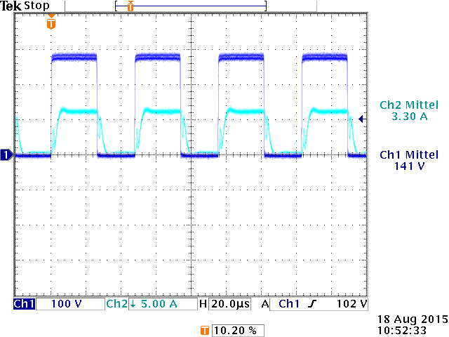

Guten Morgen Achim,

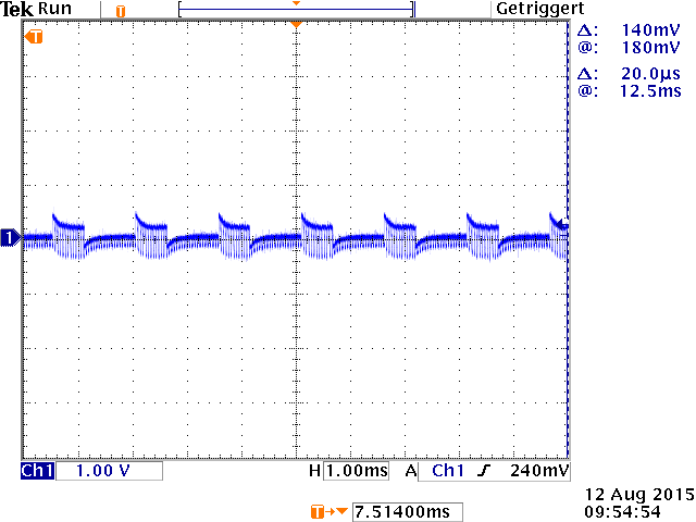

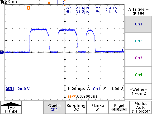

Die Grounds GND und GNDA sind jetzt miteinander verbunden. Die Signale
lassen sich jetzt auf egal welche Ground bezogen sehr gut darstellen.
Auch beide gleichzeitig.
Jedoch besteht weiterhin das Problem mit dem Schalten der Spannung.

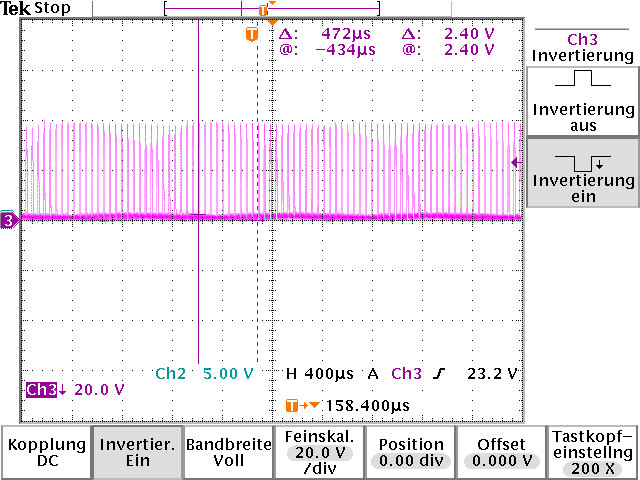

Unsere Überlegung war gewesen, dass der BootstrapKondensator evtl. zu
klein ausgefallen ist, weshalb wir diesen jetzt gewechselt haben. Drauf
sind jetzt 2,2µF anstelle der 330nF. Laut µC-Tutorial sollten diese
sicherheitshalber ja um den Faktor 3...8 darüber liegen und kleiner als
2,2µF und gröer als 200nF sind gerade nicht zurhand.
Egebenis: groesserC_BT.png

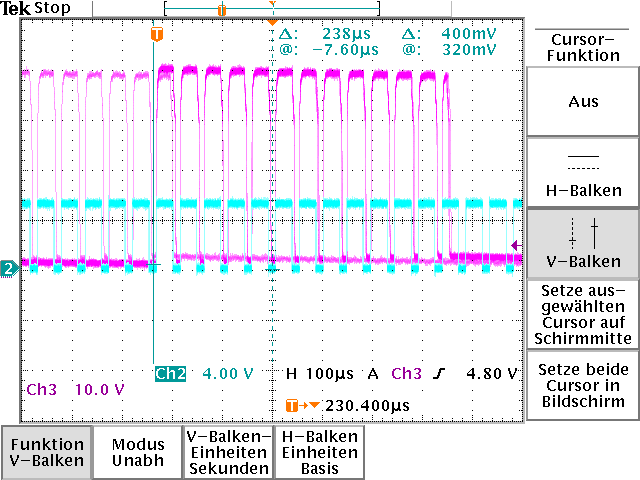

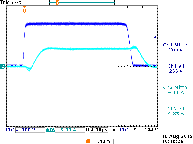

Im Vergleich zu vorher sind mehr Schaltvorgänge zu verzeichnen, bevor
wieder Flaute herrscht und alles wieder erneut beginnt.
Die Bilder  Zustand1.png und Zustand2.png zeigen die beiden Zustände,
welche aufgenommen wurden. So geht es die ganze Zeit hin und her.
Verweilt man eine weile in Zustand1 tritt irgendwann Zustand2 auf.
Zudem haben wir einmal die Dioden getauscht. Vorher waren 1N4007 drin,
jedoch sollen ja UF4007 rein. Da wir diese nicht vorort haben sind jetzt
DSEI 8-06 drin. Diese sollten ja eigentlich mehr als genügen. Die UF4007
werden trotzdem gleich besorgt.
Danke bis hierhin für die gute Hilfe und die Erklärungen.
Gibt es evtl noch irgendetwas woran es liegen könnte? Unsere Vermutung
sind evtl noch die Dioden oder/und der C_BT.
LG
C3KO

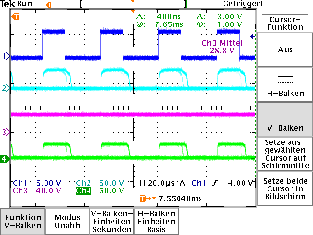

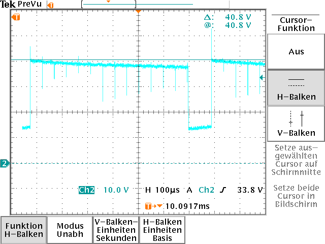

Hallo Kevin.

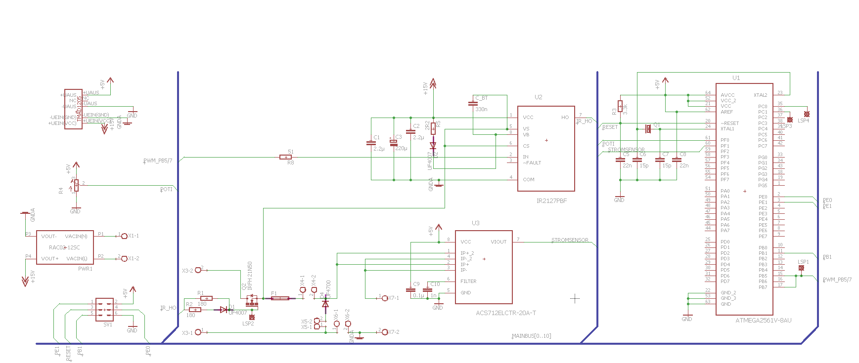

Hier ist noch einmal der Schaltplan ohne Busse.

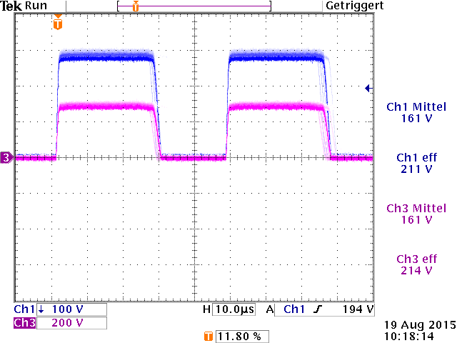

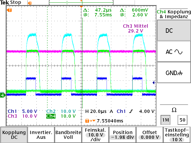

Das Bild ohne.png ist das Ausgangssignal des Treibers (Lila) und das
Ausgangssignal des µC (blau), wenn die Spannung die zerhakt werden soll
nicht angeschlossen ist.
Das Bild mit.png ist mit der Spannung die zerhakt werden soll.
Hier sieht man wieder, dass der Treiber aussetzer hat und nicht immer
schaltet.
Wir haben noch einmal die Frequenz runtergeschraubt (von 21kHz auf
2kHz), hier konnten wir dann ca. 90% Tastverhältnis schalten, ehe es
wieder Probleme gab.
Die Bilder sind jetzt wieder bei 21kHz aufgenommen worden.
von Achim S. (Gast)
Gut. Und mit dem neuen Schaltplan ist jetzt auch klarer geworden, wie
die Last und deren Netzteil angeschlossen sind. Am Ausgang hängen
derzeit 1kOhm und die
Autsch: die Schaltzeit der UF4007 liegt um Größenordnungen unter der der
1N4007. Für eine Schaltanwendung musst du so etwas unbedingt beachten.
Was du an Dioden im Lastkreis brauchst, weiß ich nicht (D4). Bei der
Bootstrap-Diode D2 hätte ich etwas viel kleineres gewählt als die UF4007
(z.B. eine simple 4148).
schon mal nachgemessen, ob der Fault-Ausgang zappelt?
Ansonsten würde ich dein 4-Kanal Oszi mal auf allen Kanälen nutzen und
gleichzeitig die Netze/Testpunkte PWM_PB5/7, IR_HO, das Drain des FET
und die Source des FET aufzeichnen. Ggf. wäre auch ein Blick auf VB
interessant, der Treiber könnte sich wegen Undervoltage ausschalten.
Und mach bitte eine Einzelmessung des Ausfalls, nicht eine Überlagerung
mehrerer Messungen wie bisher.

von J. H. (c3ko)
Guten Morgen an alle und ein zusätzliches Hallo an Achim,
im Anhang sind jetzt einmal alle Signale.
"Alle4.png" zeigt alle Signale übereinandergelegt.
PWM = dunkelblau
IR_HO = türkis
Drain = lila
Source = grün
"PWM-IRHO-Drain-Source.png" zeigt jedes Signal separat. Die Skalierung
kann man dem Bild entnehmen.
"FAULT.png" zeigt das Signal am FAULT-Pin des Treiber-IC. Etwas zappelt
da, wie Du wohl vermutest hast, Achim.
"VB.png" zeigt die Spannung an VB, wenn zusätzlich die 30V angeschlossen
sind die "gehackt" werden sollen. Ohne diese 30V ist es ein
Gleichspannungssignal um die 11V.

von S. K. (hauspapa)
Ich bin mir sicher Dir rennt der Treiber in einen UVLO. Das sollte bei
15V Logikspannung zwar eigentlich nicht passieren aber wenn Deine Recom
Typenbezeichnung stimmt dann haben Deine 15V eben nur 12V.
Versuchsweise könntest Du
a) die 15V ab Labornetzteil liefern, leicht anheben und schauen ob es
besser wird.
b) die UF4007 gegen eine 100V Shottkydiode tauschen
c) R6 prüfen und evtl. noc etwas kleiner machen (z.B. 2x1 Ohm parallel)
d) RAC02-15SC einsetzen
e) einen IR21271 einsetzen
viel Erfolg
Hauspapa
Nachtrag: Das bei Dir nur 11V am IC ankommen hast Du ja gerade selbst
geschrieben Schau mal Fig 29 im Datenblatt

von Achim S. (Gast)
Hauspapa hat schon Recht: 12V anstelle des 15V Netz und ein IR2127, der
im schlechtesten Fall schon bei VB=11,8V in Undervoltage geht, passen
nicht zusammen.
J. H. schrieb:
> Bis auf Punkt e) haben wir das jetzt ausprobiert,
Kannst du dann zu Punkt d)(15V statt 12V) mal die VB-Messung
wiederholen? Da es recht sicher am Undervoltage Lockout liegt vielleicht
etwas höher aufgelöst, so dass man die Spannungswerte besser ablesen
kann ? (insbesondere die "Erholung" der Spannung während des Lockouts)
Evtl. noch R5 kurzschließen (dessen Widerstandswert varriert übrigens
zwischen den verschiedenen Schaltungsbildern).
J. H. schrieb:
> Gibt es eine
> Möglichkeit das Gate schneller zu entladen?
die kleinere Gateladung bewirkt eine geringere Belastung des VB-Netzes.
Das Grundproblem bleibt aber der zu geringe Abstand zwischen Vcc und dem
Mindestwert von VB.
von J. H. (c3ko)
> IR2127, der
> nicht zusammen.
> J. H. schrieb:
>> Gibt es eine
> Mindestwert von VB.
Hallo Achim,
schön, dass man den Fehler schonmal soweit eingrenzen kann.
VB1.png und VB2.png zeigen nocheinmal den Bereich in dem der Treiber
abschaltet. Die Bilder sind jetzt aufgenommen bei 15V
Versorgungsspannung anstelle der 12V.
Danke für die Hilfe und LG.
von Achim S. (Gast)
ok, die neuen Messungen helfen wieder weiter.
das verbleibende Problem ist, dass bei hohem Duty-Cycle die Spannung VS
nicht weit genug absinkt, um den Bootstrap-Kondensator nachladen zu
können.
Das mag zum einen an der assymetrischen Ansteuerung des FET liegen (mach
R1 mal deutlich kleiner, z.B. auf 10Ohm).
Zum anderen kann es sein, dass die relativ hochohmige Last (1kOhm) in
der kurzen Off-Zeit parasitäre kapazitäten nicht entladen bekommt. Schau
mal, was mit 100Ohm als Last passiert (wahrscheinlich soll die Last im
tatsächlichen Einsatz ja wesentlich niederohmiger sein als 1kOhm).

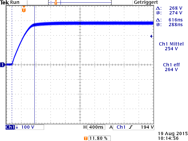

von J. H. (c3ko)
nach langem Wochenende melden wir uns zurück.
Nachdem wir die Idee mit dem Lastwiderstand ausprobiert hatten, lief die
Schaltung wie erhofft. Die 1kOhm waren einfach zuviel. In der finalen
Anwendung kommen nur 50 Ohm zum Einsatz.
Das Bild zeigt auch den Strom und Spannungsverlauf an der Last
(bifilarer Widerstand). Wir schauen jetzt noch, wie man die flanken vom
Strom verbessern kann. Gibt es dazu eurerseits noch ein paar Ideen?
Wir danken euch auf jedenfall nocheinmal sehr für eure Hilfe und
ergänzende Tipps.
LG
C3KO
herzlichen Glückwunsch.
Dein Strom IST schneller, so langsam müssten mehrere 100uH Induktivität
vorhanden sein.
Ich nehme an Du greifst gleich das Messsignal vom ACS712 ab. Der hat
nach Datenblatt 80 kHz Bandbreite und 3,5us Anstiegszeit. Kommt mit
Deinen Messungen ganz gut hin.
Langsam geht es Richtung consulting...
viel Erfolg

J. H. schrieb:
> lief die
na prima. Weil die angekündigte Rückmeldung ausblieb habe ich schon
befürchtet, Ihr wärt den 300V zum Opfer gefallen.
Wenn der Widerstand rein ohmsch wäre und wenn die Strommessung ideal
wäre, dann sollte also zwei mal die gleiche Kurve rauskommen, oder?
So wie Hauspapa würde ich auf den Ausgang des Stromsensors bei der
Bewertung der ganz hohen Frequenzanteile nicht viel geben. Der lahme
"Rückschwinger" auf Kanal 2 (Stromsensor) ist aber auch - sehr viel
schneller - auf der Spannungsmessung am Widerstand zu erahnen. Wenn Ihr
euch für den interessiert, dann:
- messt mal die Spannungsflanke mit hoher Zeitauflösung
- messt auch parallel dazu, was sich am Eingang des MOSFET-Treibers und
am Gate des FET tut
- gebt den konkreten Typ des bifilar gewickelten Lastwiderstands an (hat
er evtl. eine ordentliche parasitäre Kapazität?)
Und bei solchen Messungen bitte den GND-Clip jeder benutzten Probe
direkt auf das jeweilige Bezugspotential klemmen (keine langen
Leitungsstücke dazwischen).
Parasitäre Kapazität ist ein nettes Stichwort. Währe mir jetzt
durchgegangen. Wobei ich von einem 500W Widerstand selbst bei 1MHz noch
ohmsches Verhalten erwarten würde wenn er mit bifilar gewickelt wirbt.
Ich tippe bei dem schnellen Dreck auf der Strommessung eher auf
schlechte common mode Unterdrückung des Stromsensors. Alternativ sind
natürlich auch Masseprobleme möglich.
Alles Gute
hauspapa
von Marc (Gast)
Hallo Achim und hauspapa.
Wir haben jetzt noch einmal ein paar Messungen durchgeführt:
Bild 1: Aktueller Schaltplan
Bild 2 u. 3: Spannung und Strom am Ausgang
Bild 4: Spannung am Ausgang und Gate
Bild 5: Spannung am Ausgang und am Eingang des Treibers
Bild 6: Spannungsanstieg am Ausgang
Bezogen auf Bild 2 ist noch zu sagen, dass wir die Widerstandwerte
geändert haben. Diese betragen jetzt jeweils 180 Ohm.
Wir haben jeweils darauf geachtet, das Bezugspotential an den
endsprechenden Bauteilen zu nehmen.
Bei der Messung der Spannung am Eingang des Treibers, fängt allerdings
alles wild an zu flackern. (Bild 5)
Der Lastwiderstand hat R = 50 Ohm und Imax = 6A (1,8kW) und ist von der
Firma Ruhstrat GmbH.
Nochmals vielen Dank für eure ausführliche Hilfe.
Gruß, Marc

von Marc (Gast)
Hallo hauspapa.
Also der Fehler war wirklich der Anschluss über den USB, als wir das
Programmiertool mit dem Notebook verbinden wollten. Der FI hatte übrigen
auch ausgelöst, wie wir im Nachhinein festgestellt haben. Wir haben
inzwischen auch nachvollzogen warum. Leider hatten wir soweit nicht
gedacht.
Inzwischen haben wir die Platine wieder soweit aufgebaut, dass die
Schaltung läuft.
Jetzt überlegen wir uns noch, wie wir das Problem mit dem Programmieren
lösen können.
Wir haben uns gedacht über einen Jumper den 5V GND vom restlichen GND zu
trennen um dann das AVRISPMKII Tool anschließen zu können.
Vielleicht kannst du uns auch schon sagen, ob das ausreicht oder noch
mehr zu beachten ist.
Gruß, Marc

von J. H. (c3ko)
Hallo Achim,
die Schaltung soll verdeutlichen wie ein Step-Down funktioniert.
Die nötige Gleichspannung wird dabei von einem Gleichrichter
bereitgestellt, der direkt am Netz betrieben wird. Diese Schaltung wird
weder ein Serienprodukt, noch wird diese länger als 10 Minuten am Stück
laufen. Anfangs wollten wir gerne einen Trenntrafo dazwischenschalten,
jedoch ist gewünscht, dass die Schaltung direkt am Netz laufen soll.
Auch bezüglich PFC haben wir geschaut und dies soweit als Entwurf fertig
gehabt, jedoch wurde auch hier wieder darauf verwiesen, dass dies nicht
"unbedingt nötig" sei. Also wir hätten das alles schon sehr gern anders
aufgebaut (Trenntrafo, PFC), jedoch haben wir nicht das letzte Wort in
dieser Sache.
Der Gleichrichter wird also direkt am Netz betrieben (das ist natürlcih
nicht schön) und befindet sich auf einer separaten Platine, welche
jedesmal vom Netz getrennt und weggeschlossen wird, wenn wir nicht
vorort sind.
Die Steuerung des Mosfet befindet sich auf einer extra Platine. Auf
dieser Platine haben wir extra Messpunkte, damit wir nicht direkt an die
Bauteile  müssen. Bevor wir natürlich die Probes anklemmen, trennen wir
die Schaltung vom Netz. Während den Messungen werden alle Platinen
abgedeckt und mit Hinweisen auf unter Spannung stehenden Bauteilen
versehen.
Bezüglich der Programmierung:
Wir werden dem Rat von hauspapa folgen und beide Platinen von den 230V
trennen. Die Betriebsspannung für den µC werden wir über ein extra 5V
Netzteil, die es günstig zu kaufen gibt, bereitstellen.
Im Netzbetrieb wird die Versorgung dann wieder über den DCDC Wandler
bereitgestellt.
>> Marc schrieb:
>> Die Idee wäre dann, die Gleichspannung von 300V über einen Schalter
>> wegzuschalten (2 Polig), so das eben nur noch die 230V am AC/DC Wandler
>> vorhanden ist. Somit wäre eine galvanische Trennung vom Netz vorhanden.
>Was passiert, wenn einer
>eurer Kommilitonen zwischendurch mal vergisst, den Schalter zu öffnen?
So einfach geht es natürlich nicht und wurde auch wieder verworfen.
Die Idee von hauspapa ist die natürlich bessere und viel sicherere
Variante.
>Wenn du einfach ein Signal von einem Baustein zu anderen sendest, dann
>müssen die beiden GND verbunden sein, damit beide Bausteine das selbe
>Signal "sehen". Natürlich kann man alternativ z.B. über Optokoppler oder
>Magnetkoppler eine galvanische Trennung zwischen den Bausteinen
>einführen und hat dann getrennte Massen.
Mit der galvanischen Trennung dazwischen, "sehen" doch beide Bauteile
dann aber nicht mehr das selbe Signal, eben wegen dieser separaten
Grounds. Wie Du ja bereits einmal geschrieben hast, braucht der Treiber
den selben Bezug wie der µC um korrekt zu arbeiten. Durch die Trennung
wäre dieser ja nicht mehr gegeben.
Danke für all eure Hilfe und Mahnungen.
Wir wünschen euch ein schönes Wochenende.
von Daniel A. (daniel-a)
> Grounds.
Ich habe zwar keine Erfahrung mit Elektrotechnik, aber ich sehe dass so:
Ein Elektrisches Signal ist entweder eine Potentialdifferenz oder eine
Potentialänderung. Bei einer Potentialdifferenz gibt es immer ein
dazugehöriges Bezugspotential (GND). Bei einer Galvanischen Trennung
zwischen 2 Stromkreisen sind alle Potentiale der beiden Schaltungen von
denen der jeweils anderen unabhängig. Wenn man die Bezugspotentiale
verbindet, haben alle Potentiale das gleiche Bezugspotential, aber keine
Galvanische trennung mehr. Ein Optokoppler kann ein Signal zwischen 2
galvanisch getrennten Stromkreisen übertragen. Dabei wird die
Potentialdifferenz zwischen dem Signal und dessen Bezugspotential
genutzt, um eine Diode licht emmitieren zu lassen. Dieses Licht wird
z.B. von einem Photowiederstand absorbiert wodurch sich dessen
Wiederstand je nach Lichtintensität, und somit in abhängigkeit zum
Eingangssignal ändert. Dieser variable Wiederstand kann dann in der
galvanisch getrennten Schaltung eingebaut werden, um ein Signal mit
Bezug zum Bezugspotential ebendieser zu generieren. Man kann mit einem
Optokoppler also zu einem Signal mit einem Bezugspotential ein änliches
signal mit einem anderen Bezugspotential generieren. Damit entfällt dann
die Notwendigkeit eines gemeinsamen Bezugspotentials. Jedoch kann man
einen Optokoppler nur verwenden, wenn man bereits eine galvanisch
getrennte Schaltung mit einer Potentialdifferenz zwischen VCC und GND
hat, da ein Optokoppler keine Energie übertragen kann. Um galvanisch
getrennt Energie zu übertragen kann man einen Trafo verwenden.
Wenn es also nur darum geht ein Signal und keine Energie zwischen 2
Schaltungen zu übertragen, ist ein Optokoppler immer geeignet, ausser
dass Signal ist zu Schnell.
von Achim S. (Gast)
das ließe sich meiner Meinung nach mit einer Kleinspannung ebenso gut
demonstrieren wie mit Netzspannung. (Sogar noch besser, weil man dann
auch noch an die Schaltung ran und messen kann, ohne jemanden zu
gefährden.)
> bereitgestellt.
Und dann sind alle Schaltungsteile so "weggepackt", dass eine Berührung
ausgeschlossen ist? Wenn der Aufbau längerfristig im Studienbetrieb
eingesetzt werden soll muss man einfach damit rechnen, dass Situationen
eintreten, an die man beim Entwurf des Aufbaus nie gedacht hätte.
> Grounds.
Doch, wenn man es richtig macht schon. Ihr habt es zu Beginn falsch
gemacht: ihr habt einfach nur GND aufgetrennt, aber das Signal so
übertragen wollen, als wären die beiden GND noch zusammen.
Um ein Signal über eine galvanische Trennung "hinüberzustransportieren"
braucht ihr ein Bauelement, das ohne galvanische Kopplung trotzdem eine
Signalübetragung erlaubt. Sehr üblich sind Optokoppler, angenehm zu
verwenden sind auch induktive Koppler wie z.B. der ADUM1200
http://www.analog.com/en/products/interface-isolation/isolation/standard-digital-isolators/adum1200.html#product-overview
Wenn du ihm auf der Eingangsseite einen High-Pegel (bezogen auf GND1)
anlegst, dann gibt er (mit kurzer Verzögerung) am Ausgang einen
High-Pegel (bezogen auf GND2) aus. GND1 und GND2 können dabei getrennt
sein und unterschiedliche Potentiale haben, trotzdem wird das Signal
richtig weitergegeben. Beide Seiten benötigen ein eigene Versorgung
bezogen auf den jeweiligen GND (z.B. über galvanisch trennende
DCDC-Wandler).
> dieser Sache.
Na, hoffentlich weiß der Verantwortliche, was er tut (und dass er
persönlich die Verantwortung dafür trägt). In mein Labor käme mir der
Aufbau nicht rein.
