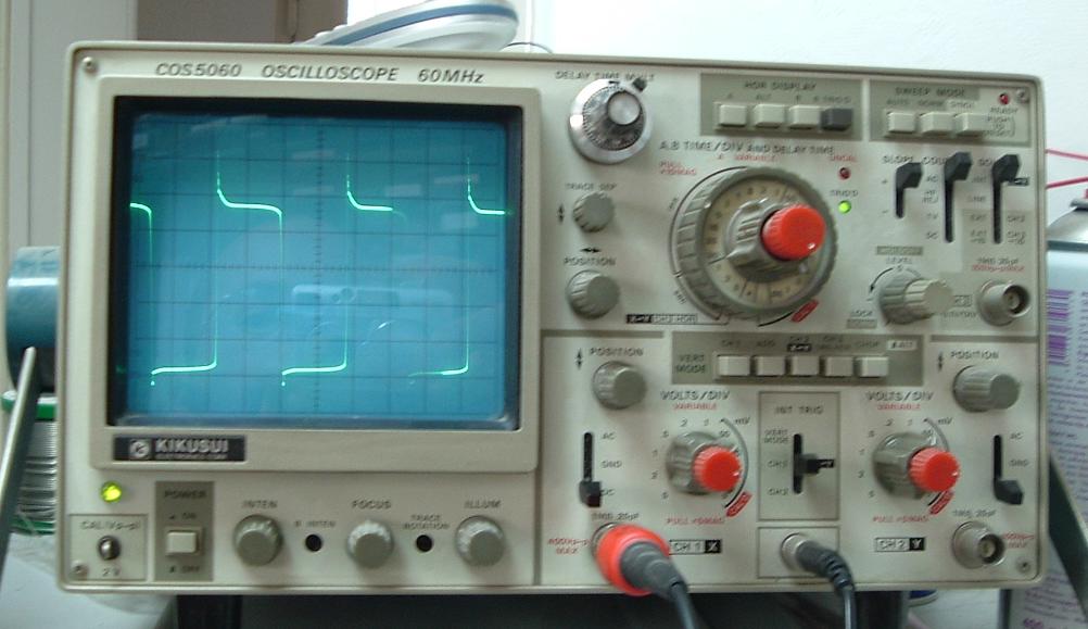

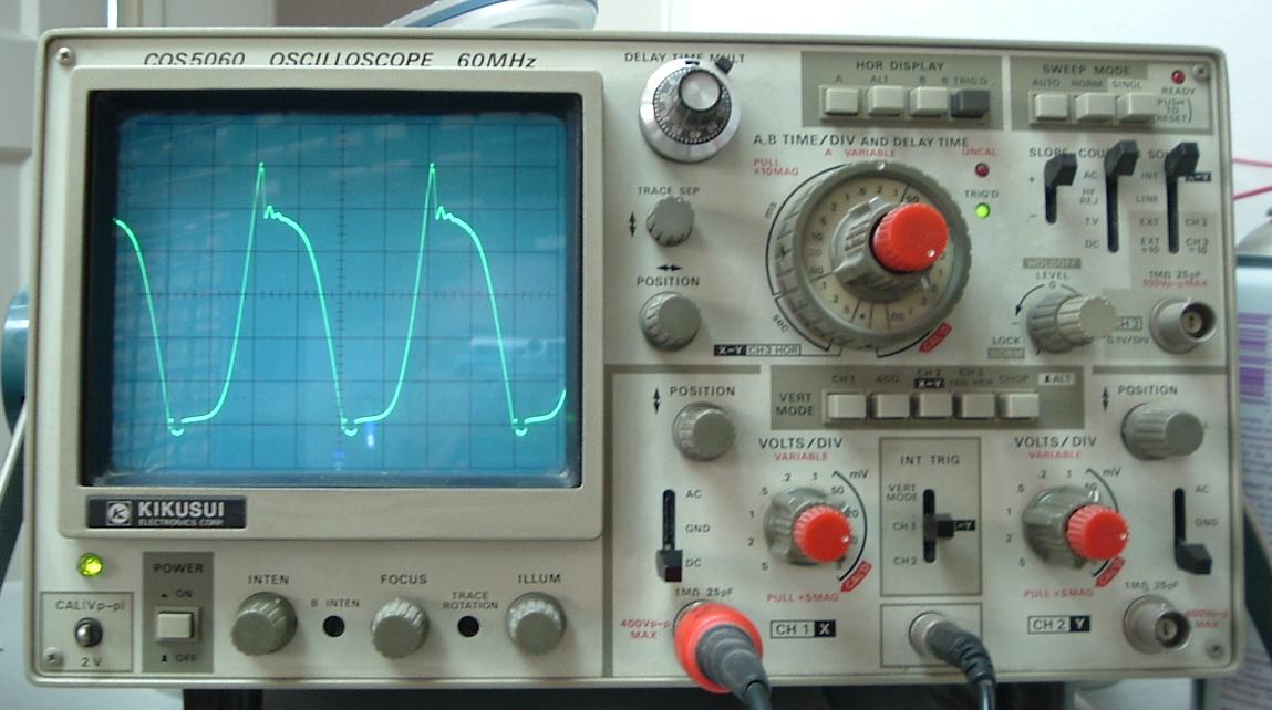

Anbei mal zwei Oszillogramme eines Gegentaktflusswandler
in Parallelspeisung.
Die Frequenz läuft hoch und das ist es auch schon.
Mit LTspice habe ich das aber noch nicht simulieren können!!!

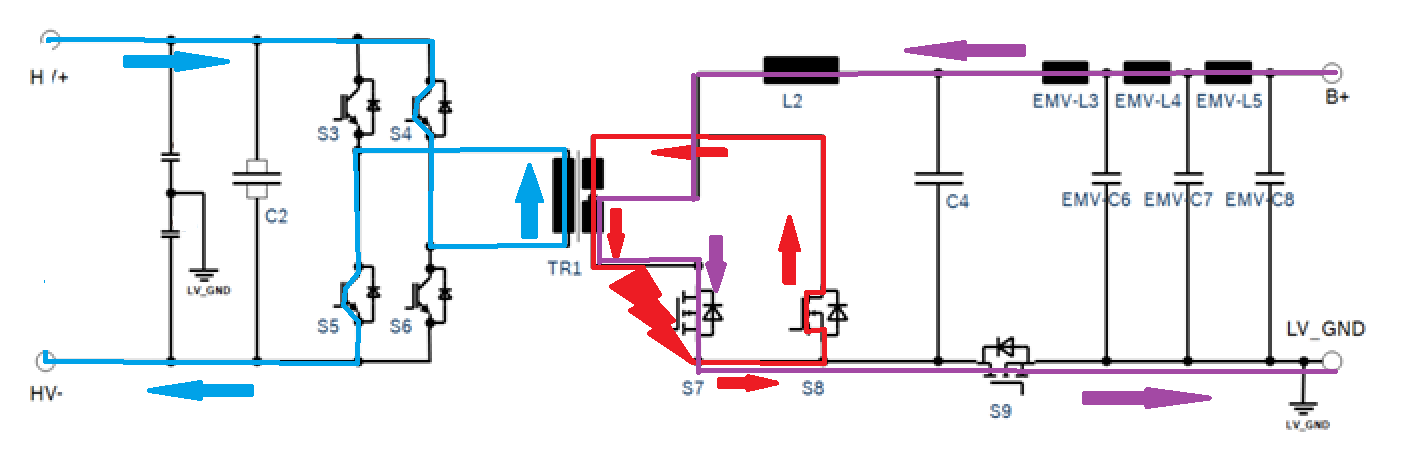

Gast #4230996
Die seriellen bzw. parasitären Widerstände der Kondensatoren und
Induktivitäten habe ich jetzt ermittelt.
Was den Strompfad angeht, befindet sich am Anhang der erwartete Verlauf.
Hierbei sind folgende Schalter geschlossen: S4,S5,S8 und S9. Über S7
wird kurzgeschlossen.
Der rote Pfad ist der Kurzschlusspfad, indem der Kurzschlussstrom
fließt. Dieser Pfad sorgt dafür, dass der Strom auf der Primärseite
ansteigt.
Der violette Pfad zeigt an, wie sich die angeschlossene Batterie
entladen würde. Beim Kurzschluss dreht sich die Stromrichtung um.
Hierbei bestimmt ja die Induktivität, wie schnell diese sich ändern
kann. Die maximale Änderungsgeschw. wurde ermittelt und diese beträgt
10A/µs.
Anhand dieser Wertes kann ich ja jetzt berechnen, wie schnell sich die
Kondensatorbank (an stelle der Batterie) entladen kann.
Muss ich jetzt ein Ersatzschaltbild erstellen, bei dem die R_ds_on der
Schalter und die ESR der Kondensatoren vorhanden sind?
