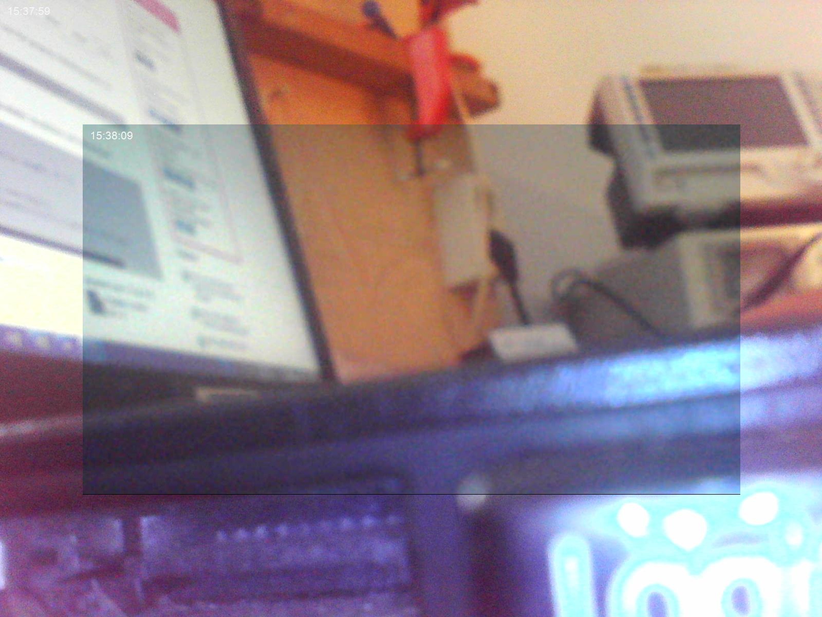

Nun habe ich Fotos aufgenommen, einmal mit 1600x1200 und dann mit
1280x720.
Mir ist dabei aufgefallen, dass das "HD" Bild nur ein Ausschnitt des
1600x1200er Bildes darstellt.
Im angehängten Bild kann man das gut sehen, da habe ich die beiden mal
übereinander gelegt.
Ist also tatsächlich ein 1600x1200er Sensor verbaut und die Ausgabe auf
HD Auflösung beschnitten!? Ist das üblich, nur um mit HD zu werben?
Oder liege ich falsch?

Oder es ist ein HD Sensor der extrapoliert...
von Falk S. (db8fs)
Kann man machen. Ist, glaube ich, seitens des Sensor-Herstellers
aufgrund heutiger Integrationsdichten einfacher 'ne ROI
(Region-Of-Interest) zu machen als groß zu interpolieren.
Die Vollformat-Spiegelreflexe können das auch (z.B. Nikon D800), wenn
man daran ein APS-C-Objektiv anschließt und den Crop-Modus aktiviert.
Kann aber auch ein Trade-Off zum Einhalten der Framerate sein, 12fps ist
nicht der Kracher.

Also hat dieses Verhalten schonmal jemand erlebt?
> nicht der Kracher.
Klingt logisch.
