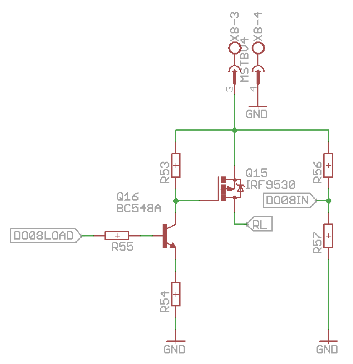

ich habe mehrere Kanäle (16) einer bestehenden Steuerung, die jeweils
24V/500mA pro Kanal (hier zwischen X8-3 und X8-4) ausgeben. Ein defekter
Kanal zeichnet sich dadurch aus, dass die Spannung bei einer Last von
48Ohm (für 500mA) auf ungefähr 11V zusammenbricht.
Nun möchte ich diese Kanäle testen, indem ich einen 48Ohm
Leistungswiderstand zwischenschalte und den Spannungsabfall messe. Mit
dem AVR und ADC besteht kein Problem.
Die Frage ist, ob ich mit einem einzigen Leistungswiderstand mit einem
High-Side-Treiber zwischen den einzelnen Kanälen mit der Last wechseln
kann. (Schaltung im Anhang, insgesamt 16fach. Dabei ist "RL" der
Leistungswiderstand gegen Masse, an "DO01LOAD" bis "DO16LOAD" möchte ich
mit einem High-Pegel die Last zuschalten). Die Diode im MOSFET würde ja
bei einem Kanal sperren (der aktiv geschaltet ist), aber dafür bei den
verbleibenden 15 gegen Masse durchschalten, falls an den jeweiligen
Kanälen das Masse-Potential der Steuerung ausgegeben wird.
Sehe ich das richtig? Würde eine einfache Diode im obersten Zweig
Abhilfe schaffen?

Ululu schrieb:
> die jeweils
Was sollen denn dann die Transistoren und Widerstände dort?
An diesen Anschlüssen würde ich die Zuführung der Betriebsspannung
erwarten, und die Last zwischen RL und GND.
Ululu schrieb:
> Ein defekter
Wenn du darauf bestehst die Treiberschaltung falsch herum zu betreiben,
wundert mich das nicht allzusehr.
Welche Werte habe denn die Widerstände und was willst du wirklich?
