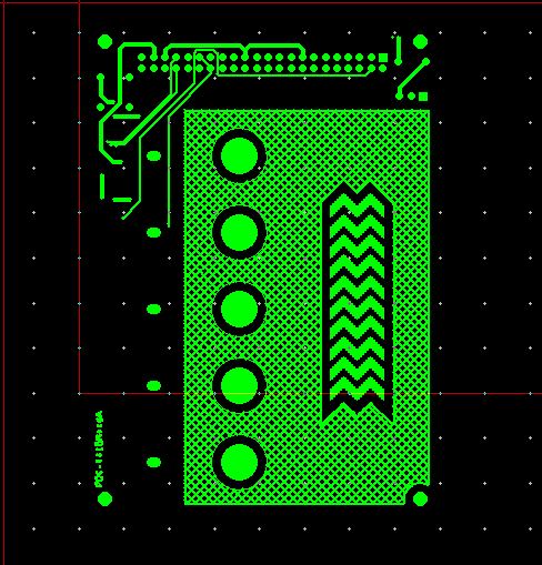

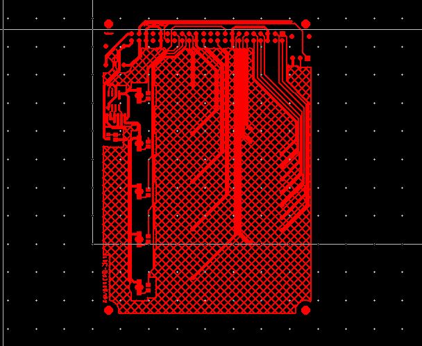

Ich habe mal ein Beispiel Design angehängt. Es handelt sich um eine
zweilagige Platine. Auf dem Top-Layer befinden sich die Tasten. Die
Leiterbahnen sind auf dem Bottom-Layer verlegt. Die Masseflächen (top
und bottom) sollten laut Design Guide mit 25% fill (top) und 17% fill
(bottom) ausgeführt sein, was angeblich die parasitäre Kapazität
verringern soll.
Der Abstand zwischen den Tasten und Ground sollte zwischen 0.5mm und 2mm
und der Abstand von einer Leiterbahn zu Ground sollte zwischen 0.254mm
und 0.508mm liegen.
Zunächst habe ich 1mm für Taste-Ground und 0.3mm für Leiterbahnd-Ground
gewählt.
OP #4229757
Mein Testlazout hielt sich leider nicht an die Angaben im Datenblatt und
war daher eher als Freischuss zu sehen. Der Anhang ist von Cypress
direkt. Leider haben die dort nur die Dateien für Cadence Allegro oder
OrCad. Es würde sich um dieses Board handeln:
http://www.cypress.com/documentation/development-kitsboards/cy8ckit-031-psoc-capsense-expansion-board-kit
Das richtige PCB würde ich dann halt schon gerne korrekt erstellen,
weswegen ich vorher fragen wollte. Es soll sich später um FR4 mit 35um
Kupfer und 1.6mm Dicke handeln.
#4230234
Also, wenn du mal die GND Fläche links und rechts vernachlässigst
(einfach genügend weit abrücken), bleibt noch der "Plattenkondensator".
Bei 1.55mm Abstand wären das 24000pF pro Quadradmeter.
Ein 0.2mm Trace hätte also 4.8pF pro Meter.
Noch weiter getrieben: selbst wenn man die GND Plane links und rechts
auch als Plattenkondensator ansehen würde, mit 0.5mm Abstand, wären das
zusätzliche 2 * 15pF = 30pF pro Meter.
Zusammen also 35pF pro Meter.
Die Design Empfehlungen von Cypress empfehlen 0.1m Tracelength, max 0.3m
http://www.cypress.com/file/142626/download
Die parasitäre Kapazität ist also auf dieser Strecke weit unterhalb der
45pF.
Beherzige einfach die ganze Liste an Empfehlungen von Cypress (siehe
Link), und dann wird es schon werden...
Edit: dazurechnen muss man natürlich noch die Kapazität der
Sensorfläche...

Gast #4231134
Hendrik B. schrieb:
> obwohl es sich nicht um eine durchgehende Massefläche handelt
Dafür gelten die Formeln natürlich nicht, eigentlich gelten sie nur im
unendlichen Fall, da vorausgesetzt wird, dass die Feldlinien gerade von
einer zur anderen Fläche gehen. Randeffekte sind also nicht
berücksichtigt, und bei einer nicht durchgehenden Fläche besteht das
Feld nur aus solchen Randeffekten. Man müsste das resultierende Feld mit
einem 3D-Fieldsolver berechnen.
Georg
#4231151
Hendrik B. schrieb:
> Wie hast du den Plattenkondensator mit der Massefläche links und rechts
> der Leiterbahnen berechnet? Mit der Höhe der Leiterbahn als
> "Plattenfläche"?
Nein, ich habe die breite der Leiterbahn genommen.
Das ist natürlich ziemlich falsch (zu große Kapazität), aber mir ging es
darum eine sehr grobe Abschätzung des "schlechtesten" Falls zu bekommen.
Ich habe keine Ahnung, wie man die Kapazität zwischen parallelen Leitern
genau berechnen kann. Manche nehmen die Berechnung zweier paralleler
Rundleiter zu Hilfe, da ist aber auch die Bestimmung des
Leiterdurchmessers schwierig, da ein PCB Trace ja nicht rund ist.
Wie gesagt, die parasitäre Kapazität der Sensorfläche wird im Vergleich
viel höher sein, als die der Zuleitung, insofern lohnt es sich wohl
kaum, da besonders genaue Berechnungen anstellen zu wollen.
Ich denke auch, im Zweifel muss eine Simulationssoftware her, die die
Felder simulieren kann - hat aber nicht jeder... ;-)
