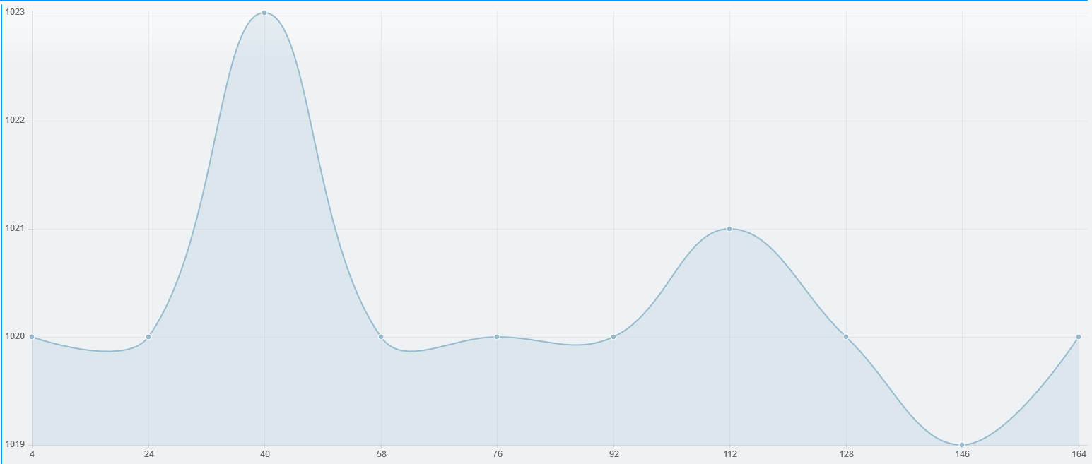

Hallo, momentan arbeite ich mit einem Arduino Taijiuino. Mit diesem erfasse ich Messwerte und stelle diese als Diagramm auf einer Webseite dar (s. Anhang). Nun möchte ich z.B. aus so einer Kurve das Integral berechnen. Da aber Integrale nicht wirklich meine Spezialität sind, wäre ich demjenigen sehr dankbar wenn mir jemand dabei helfen könnte! MfG Kilian

sicher das du das Integral brauchst? Du hast doch diskrete werte zu jedem Zeitpunkt, damit kannst du ohne Integral rechnen. Integral braucht man doch nur, wenn man eine formel hat.

Du musst einfach nur die Summe bilden.
Kilian K. schrieb: > Nun möchte ich z.B. aus so einer Kurve das Integral berechnen. Wurde hier so ähnlich schon mal diskutiert: Beitrag "Daten (numerisch) integrieren in C"

Peter II schrieb: > sicher das du das Integral brauchst? Du hast doch diskrete werte > zu > jedem Zeitpunkt, damit kannst du ohne Integral rechnen. > > Integral braucht man doch nur, wenn man eine formel hat. Aber er hat doch eine so schön geschwungene Linie. (Die allerdings von seiner x-Achsen Skalierung abhängt, welche eher fragwürdig ist)

Wieso Quatsch? "Numerical integration of smooth functions over a finite interval using an optimal algorithm" klingt doch super. :-)

das smooth sieht zwar gut aus, aber entspricht das auch der Realität? Das es zwischen 58 und 76 wieder nach unten geht, ist ja eine reine Vermutung des "smooth" Wenn es z.b. die Stromaufnahme von einem Gerät ist, würde ich diesen verhalten nicht erwarten. Dann ist es besser die Punkte mit einer Linie zu verbinden und dann ist auch klar wie man es rechnen kann.
Erst einmal danke für eure Antworten! SummSumm schrieb: > Du musst einfach nur die Summe bilden. Reicht das denn wirklich aus um die Fläche unterhalb der Kurve zu berechnen? Ich kenne das nämlich nur mit dem Integral :-/

Ein Integral ist nur eine Summe. Was dich am Bild verwirren dürfte, ist, dass zwischen den Messpunkten eine interpolierte Linie gezogen ist.

Kilian K. schrieb: > Reicht das denn wirklich aus um die Fläche unterhalb der Kurve zu > berechnen? Ich kenne das nämlich nur mit dem Integral :-/ Stichwort wäre "Numerische Integration", und damit Trapezregel, Simpson-Regel usw.

Wobei ich Dein Bildchen nicht wirklich verstehe: Sind die runden Punkte die diskreten Messwerte, und du hast für die durchgezogene Linie bereits eine Inperpolation gemacht? Na dann wäre es ja sinnvoll gleich mit den interpolieten Werten zu rechnen, also aufzusummieren...
Salewski schrieb: > Wobei ich Dein Bildchen nicht wirklich verstehe: Sind die runden Punkte > die diskreten Messwerte, und du hast für die durchgezogene Linie bereits > eine Inperpolation gemacht? Na dann wäre es ja sinnvoll gleich mit den > interpolieten Werten zu rechnen, also aufzusummieren... Genau die runden Punkte sind die diskreten Messwerte. Die teilweise geschwungenden Linien (z.B. zwischen 58 und 76) werden von der Lib vom Diagramm erstellt. Wenn ich mich nicht irre kann man das auch in den Optionen vom Diagramm ändern, dass das nicht so geschwungen sein soll...

Wenn Du am Bildschirm eine "schön" geglättete interpolierte Linie zeigst, dann macht es wenig Sinn, einfach nach der einfachen Trapezregel die Messwerte aufzusummieren, da sich eine merkliche Diskrepanz ergäbe. Simpson-Regel wäre da schon besser. Vermutlich kommst Du nicht direkt an die interpolierten Werte aus deinem Bildchen heran, und kennst auch nicht den Interpolationsalgorithmus, womöglich Spline-Interpolation? Vielleicht machst Du es dann am besten direkt über die Grafik: Abspeichern als Bitmap und dann die farbigen Pixel zählen, dazu gibt es sicher Bibliotheken. Das Integral ergibt sich dann aus dem Verhältnis der farbigen Pixel unter der Kurze zu der Gesamtzahl der Pixel. Oder Du fragst bei dem Softwarelieferanten an -- wenn er schon eine interpolierte Grafik anbietet, kann er sicher auch die numerische Integration liefern.

Wenn man sich dei Y Werte anschaut, dann sieht man, dass dei Schwankung gerade mal die letzten (niederwertigsten) 2 Bit betrifft. Die Frage ist doch, sind diese Bits überhaupt noch signifikant und innerhalb der Genauigkeit des kompletten Systems oder ist die toll kurvige Interpolation nicht einfach eine Interpolation des Rauschens. Sprich das Integral ist irgendwas um die 1020 * 160.
#4230054
Der Andere schrieb: > Sprich das Integral ist irgendwas um die 1020 * 160. :-) Ich war davon ausgegangen, dass dies nur ein kleiner Ausschnitt ist, und das die Daten weit stärker variieren. Aber womöglich hast Du recht. Und wenn die Variation von benachbarten Messwerten klein ist, dann ist die Berechnung nach Trapezregel natürlich auch gut genug.
