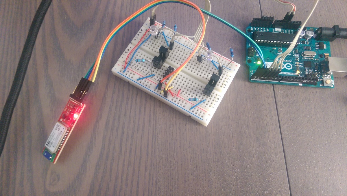

ich will einer Seriell Schnitstelle zwischen meinem µC(Arduino Uno) und
meinem Handy herstellen und benutze die Bluetooth Terminal app von Juan
Sebastian Ochoa Zambrano aus dem Google PlayStore. Soweit so gut RN-41
an 5V und Ground RX zu TX und TX zu RX mit dem Board verbinden Programm
aufs Arduino laden(siehe unten) App öffnen verbind und nichts
passiert(senden/empfangen) aber über den terminal vom PC aus geht beides
über USB (hab leider kein Bluetooth am PC) die LED am RN-41 leuchdet
auch grün wenn ich mit dem Handy vebunden bin.
Mit dem HC-06 von meinem freund hatte alles problemlos funktioniert ):
muss man villeicht beim RN-41 noch was einstellen damit es über uart
funktioniert

Jakob W. schrieb:
> Baudrt(SW4)=9600
vergesst das jetzt hab ichs glaube ich diesen wert bekomme ich wenn ich
über ein aus dem netz geladenem programm die settings ausles aber wie
das so ist mit programmen aus dem netzt die machen sachen die man dan
doch nict will ^^ In diesem fall hat das programm die Baudrt auf 9600
von 115200 runtergesetzt und dann die Settings ausgegen (Genius)
Anmerkung für alle die auch das RN-41 Modul haben die sind
standartmässig auf 115200 eingestellt also ist eine uart verbindung
nicht ohne weiteres möglich lässt sich aber umstelle ist aber ein
anderes thema hier kann aber google helfen
Grüße Gnork

Mensch ich bin der einzige der in meinem Forum Eintrag schreibt aber
hier für dijenigen die dies lesen weil sie eventuel das selbe problem
haben(hatten) wie ich so nun die Lösung:
Das RN-41 ist standartmässig auf Baudraten 115200 eingestellt da UART
nun heufig über 9600 vonstatten geht ist die Frage wie kann ich das
Modul standartmässig auf 9600 setzen?
Schrit 1:
https://learn.sparkfun.com/tutorials/using-the-bluesmirf/example-code-using-command-mode
genau so machen bis man die Befehle geben kann.
Schrit 2:
nun gebe man folgendes als Befehl ein
S^,8080
wenn jetzt "AOK" als antwort kommt habt ihr nun GPIO7 vom RN-41 bei
jedem startup suf logic hig gesetzt was bewirkt das das Modem bei jedem
statup im 9600 Mode läuft (Also neustarten nicht vergessen um sicher zu
gehen)
