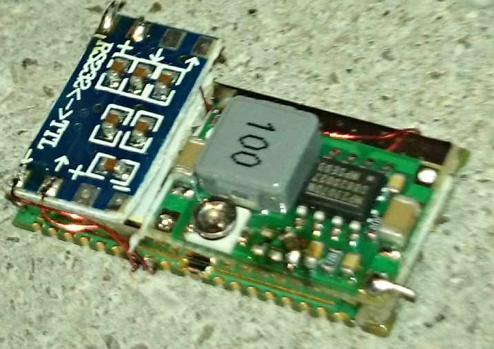

#4230389
Nachtrag: So habe ich ein Modul verbastelt, hat noch
TTL<->RS232-Konverter und 5V->3.3V drauf, in bester Makertradition alles
aus billigen China-Modulen ;) Einfach die Module oben aufs Blech gepappt
und mit Kupferlackdraht verbunden.
Sitzt jetzt an der RS232-Fernsteuerung einer Telekonferenzkamera von
Cisco...
