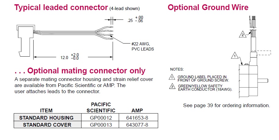

Schittmotor Pacific Scientific Steckverbinder

http://bullseyeindustrialsales.com/pacific-18-deg-stepper-motor-2-phase-125-amp-1500-rpm-65v-nema-23-powermax-ii-42821
bzw. hier die vom Bild mit dem Stecker
http://www.tristatemachinerydismantlers.com/MICHIGAN/Motors-and-tools/5-powermax-ii-stepper-motor-connectors-cnc-sherline-picture.jpg
Gast #4232231
Tut mir leid, aber da kann ich nur sagen: strenge Dich mehr an.
Ich habe es in weniger als einer Minute herausgefunden.
Wenn man natürlich nach conntector sucht, wird man lange suchen.
Tip: AMP ist / war ein Steckerhersteller.
