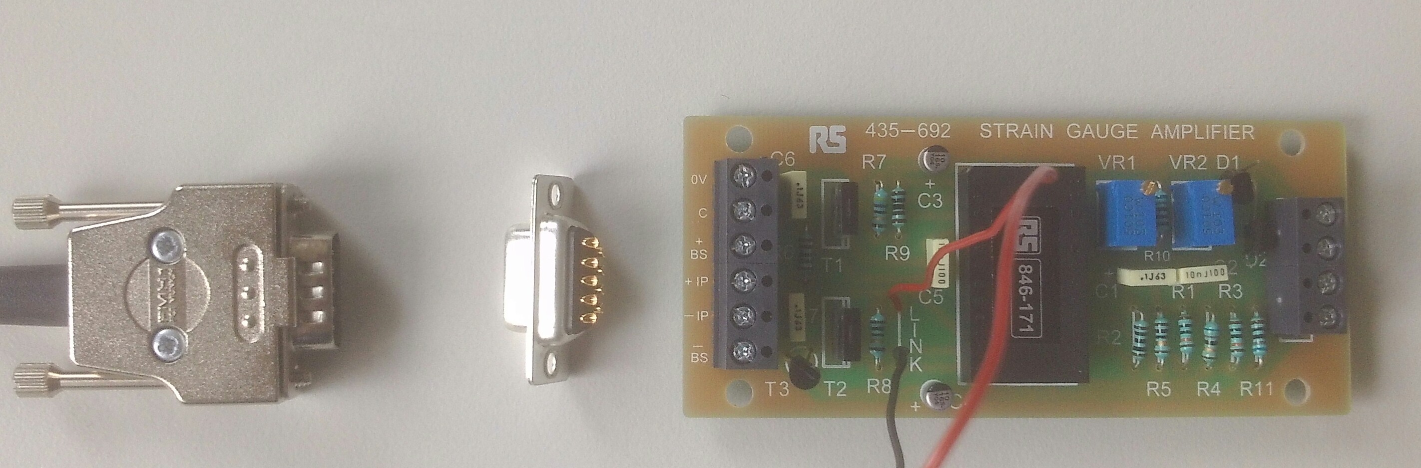

Hallo Leute,
ich mal eine bescheidene Frage an euch Profis:
Ich möchte eine Kraftmessdose mit einem RS-232 Stecker an einen
DMS_Verstärker anschließen, damit dieser das Signal verstärkt und ich es
dann widerrum an einen MicroController (ATmega8 von Tremba MST
1630.001/002) geben kann.
Nun bin ich nicht so der Profi und will nichts kaputt machen.
Ich habe sowohl den RS-232-Stecker-Schaltplan als auch den des
Verstärkers beigefügt.
Könnt ihr mir bitte weiter helfen und sagen, welchen der 9 ausgänge des
Steckers ich mit welchem Eingang des Verstärkers verbinden muss?
Vielen Dank
Mfg

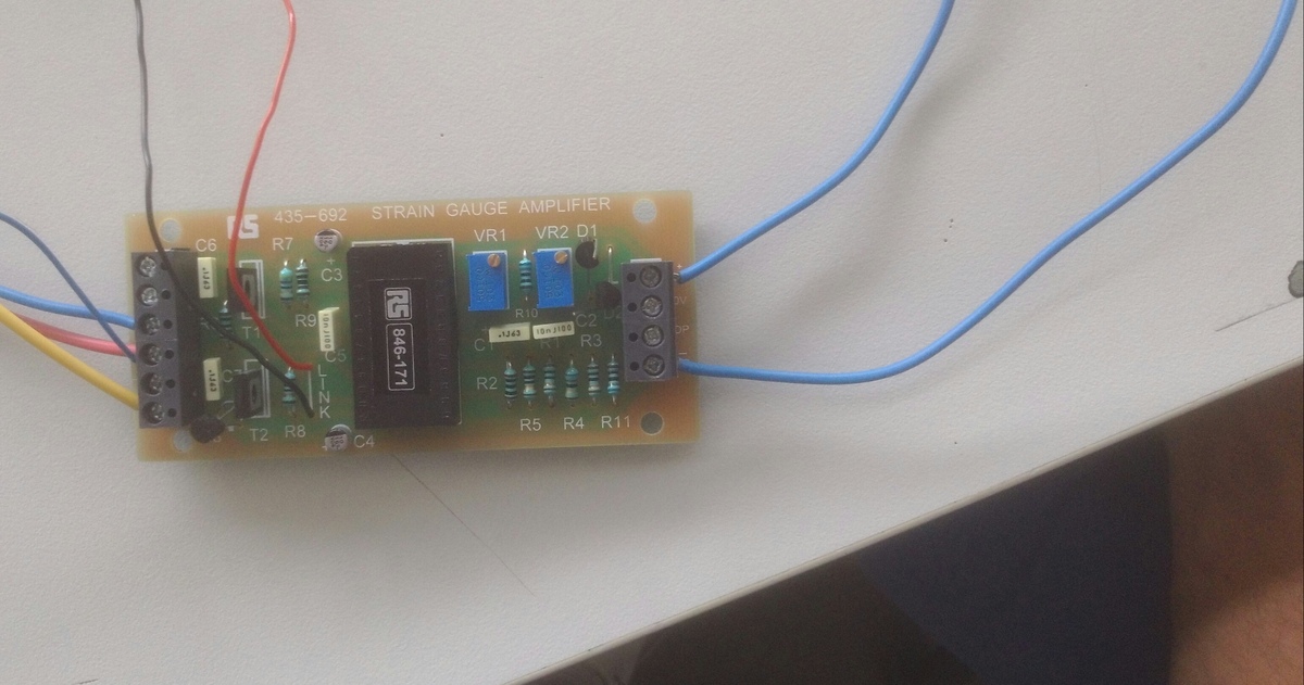

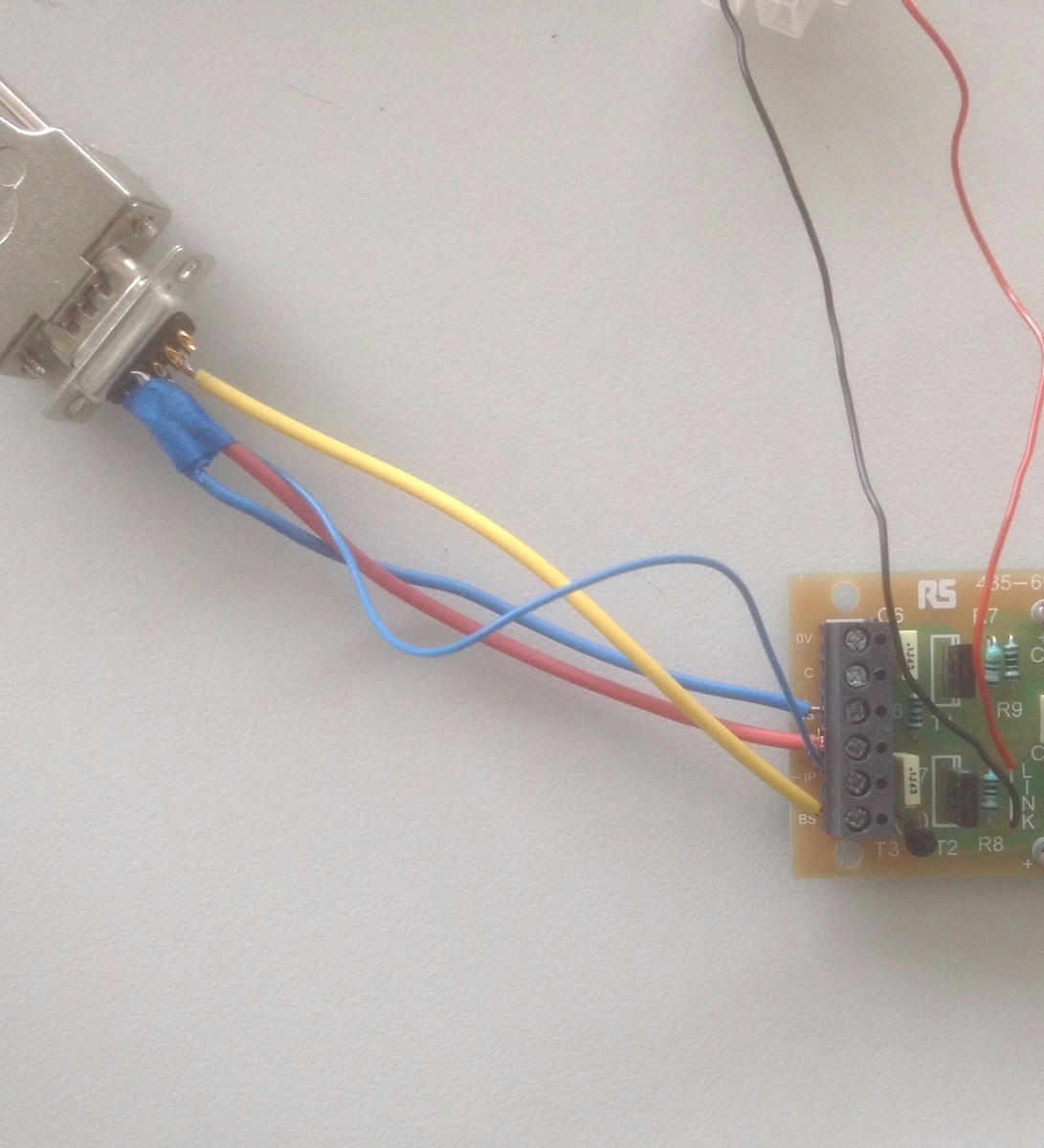

Ich habe jetzt mal alles so verlötet (mehr schlecht als recht). Wenn ich
an dem Eingang dasd Signal messe und die Kraftmessdose 600µV
beanspruche, bekomme ich auch ein sehr kleines Signal rein.
Leider bekomme ich aber kein Signal am anderen Ende (OP).
Habe ich etwas falsch gemacht?
PS: Hab wieder Bilder beigefügt :-)
Mfg
Gast #4231528
Im Output (OP) messen wir eine Spannung von 2,1 V bei 5 Volt
eingangsspannung. Jedoch sollten wir im OP doch nichts messen, wenn wir
die Kraftmessdose nicht beanspruchen, bzw. nur dann. Aber leider messen
wir auch dann nichts.
Gast #4232526
Miss mal den Widerstand zwischen BS+ und BS- sowie IP+ und IP-, die
werte müssen gleich groß sein.
µBeginner schrieb:
> Wenn ich
Wie beanspruchst du die Kraftmessdose mit µV? Normal beansprucht man
eine Kraftmessdose mit einer Kraft.
Fehlt bei der Versorgung nicht noch die Masse (0V)? Wozu sind das
schwarze und rote Kabel?
> eingangsspannung.
Der Messverstärker braucht eine Bipolare Versorgungsspannung, d.h. +-
5V. Gegen was hast du die 2,1 V gemessen? Weiterhin kann es sein, dass
du eine Brücke zwischen Compensationsanschluss (C) und Brückenversorgung
brauchst (BS+) (5-Leitertechnik).
Gast #4232656
Danke für die schnelle Response:
Das war von mir schlecht ausgedrückt, sry. Also wenn ich die
Kraftmessdose mit Kraft (Übe Druck auf sie aus) beanspruche messe ich am
Verstärker Eingang Ip+/Ip- 600µV.
Ich messe jedoch kein verstärktes Signal am Ende (OP).
Die Widerstand ist nicht gleich groß. Bei Ip+/Ip- sind es 350 Ohm und
bei Bs+/Bs- sind es 430 Ohm.
Das rote und schwarze Kabel sind lediglich schlechte Montage. Da kommt
eine Bridge normalerweise rauf. Das Teil haben wir aber so zum
Bearbeiten bekommen.
WIe bekomme ich die bipolare Spannung mit einem Labornetzteil denn
eingestellt?
Wenn ich die Brücke schalte funktiert nichts mehr.
Mfg
Gast #4233780
Das kann eigentlich nicht sein. Schau doch mal in Datenblatt, was für
einen Widerstand die DMS haben. Bei 350 Ohm müsstest du diese sowohl
zwischen BS+ und BS- als auch IP+ und IP- messen. Wenn die Kabel
vertauscht sind, dann 262.5 Ohm. Hast du die Kabel vor dem Messen
abgeklemmt?
 Miss, ob und wie groß die Brückenspeisespannung ist. (einmal gegen 0V
messen und einmal zwischen BS+ und BS- messen)
> eingestellt?
Das weiß ich auch nicht, frag das Handbuch deines Netzteils.
µBeginner schrieb:
> Kann es sein, dass ich an den beiden blauen Potenzometern etwas
> verändern muss?
Mit denen wird wahrscheinlich die Brückenspannung und der Offset
eingestellt.
