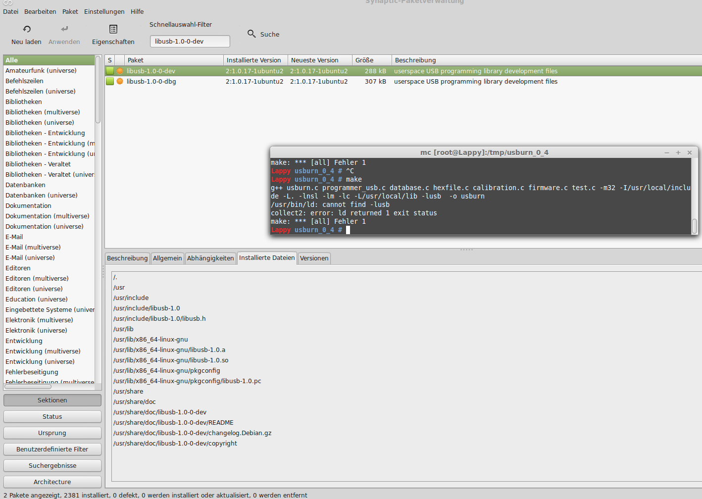

von Tom A. (tomt)
Vielen Dank euch schonmal für die prompte Hife !
Also das %% hab ich eingefügt und die libusb-1. nochmals installiert,
war schon vorhanden, aber hätte ja sein können. das Ergebnis is im
Anhang.
Leider blieb die Fehlermeldung wegen der Bibliothek gleich ...
Kann ich irgendwo sehen welche lib Datei wo sein muß ?
Grüße,
Tom
Ändere mal die Reihenfolge der Argumente des Linkers. Du gibst hier
diverse Libraries an und setzt dann den Library-Suchpfad, und danach
kommt erst das -lusb.
g++ usburn.c programmer_usb.c database.c hexfile.c calibration.c firmware.c test.c -m32 -I/usr/local/include -L. -lnsl -lm -lc -L/usr/local/lib -lusb -o usburn
Ändere das mal zu
g++ usburn.c programmer_usb.c database.c hexfile.c calibration.c firmware.c test.c -m32 -I/usr/local/include -L. -lnsl -lm -lc -lusb -L/usr/local/lib -o usburn
von Tom A. (tomt)
Die Reihenfolge war's nicht.
Was ich jetzt weggelassen habe ist das "-m32". Dann hat sich das
fehlerfrei compilieren lassen.
Viiiiielen Dank an euch, jetzt "brennt es" unter Linux :D
