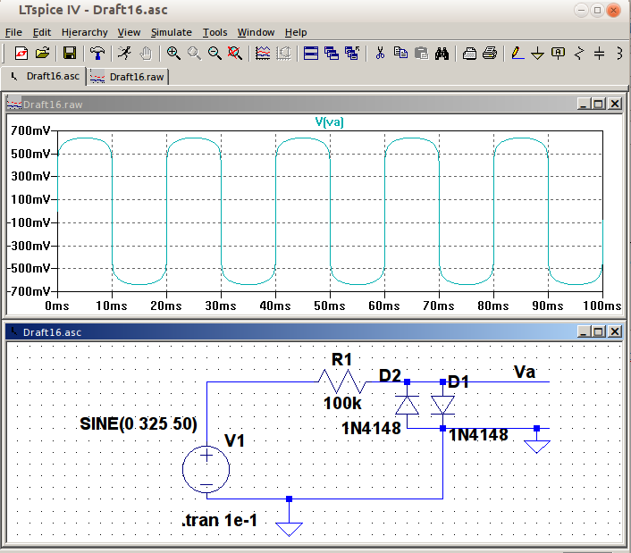

von reec (Gast)
Hier wär n Rechteck direkt aus Netzspannung. Achtung Spannung, Trafo
verwenden und so.
