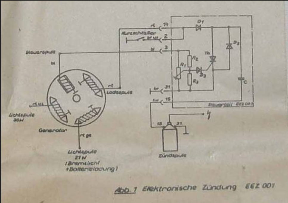

ich wollte mich bei euch erkundigen ob es möglich ist die im Anhang
dargestellte Schaltung (E-Zündung einer Simsion) in LT-Spice zu
erstellen und zu simulieren. Soweit ich das beurteilen kann müsste ich
mir ein Modell für den Thyristor bauen, das wäre dann auch schon alles
oder?
Blau (3) ist ein Impulsgeber der quasi die Zündung auslöst in dem der
Thyristor geschaltet wird. Dabei wird C1 über die Zündspule entladen und
via Sekundärspule der Zündfunke erstellt (was ich aber nich betrachten
möchte).
Rot (14) ist von der Zündspule (Ladespule für den Kondensator)
D1 ist zum Richten für C1 da und R1 / P1 ist wohl zur Justierung für den
Zündzeitpunkt (Thyristor zünden) verantwortlich. D3 wird wohl dazu
verwendet, das nur eine Positive Flanke den Thyristor zünden kann und D2
(?) ist noch ein Rätsel für mich.
Hab ich die Schaltung einigermaßen gut analysiert?
Grüße Tobi

Irgendwie trau ich dm Schaltplan nicht.
Schau dir mal an, was der Kontakt eigentlich schaltet.
GND auf den Steuereingang des Thyristors!?! Ob das was taugt?

ich hab nochmals nachgeschaut und der Plan stimmt. Der Thyristor
schaltet den Kondensator über die Zündspule, sodass sich C über L
entläd. Ergo -> Induktion Primärspule und da die Sekundärspule viele
Windungen hat -> hochSpannung -> Zündfunke.
Danke für die ganzen Tips.

Es wird so nicht funktionieren, da T1 zur Ground sieht. Eventuell mus
der R1 nicht nach Ground sondern nach Plus (hinter D1) verschaltet
werden.

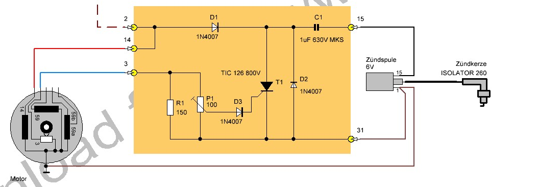

Gast #4233519
Moin,
Ich werf' mal diesen Link in die Runde; da sind auch Induktivitaeten
angegeben:
http://www.motelek.net/zundanlagen/cdi/cdi_lektion2.html
Die 6V an der Zuendspule im Schaltbild im ersten Post sind etwas
irrefuehrend. Das Dingens heisst ja HKZ fuer
HochspannungsKondensatorZuendung - daher sind auch schon auf der
Primaerseite der Zuendspule eher 100..300V ueblich und nicht 6V.
Gruss
WK

Stimm ich dir zu. Die 6V sind irreführend aber wird offiziell immer so
angegeben. Ich denke das es darauf abzielt, dass die gesamte Elektronik
auf 6V basiert. Die Primärspule der Zündspule hat aber schon die von dir
genannten Spannungsbereiche. Entsprechend sind die Bauteile auch
Spannungsfest auszulegen (C hat 640V).
Anbei nochmals eine Schaltung (aus offiziellen Quellen), wobei das
Gebersignal (Induktiv) hier über den Spannungsteiler etwas anders
geschalten ist.
Grüße Tobi
PS: Danke für die vielen Rückmeldungen

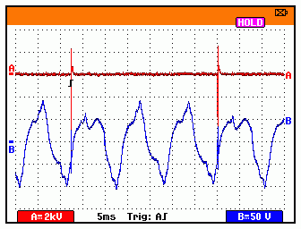

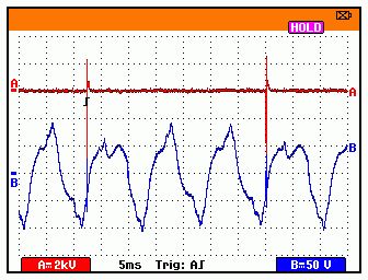

OP #4234531
Abend zusammen,
anbei das was ich mal erstellt habe.
Die ganze Sache mit der Zündkerze muss ich noch dazubauen, sowie das
geber Signal irgendwie modellieren. Auch die Zündspule hat n ganz
widerlichen Sinusverlauf, wenn man sich die Grafiken ansieht.
Bin mal gespannt ob ich da ans Ziel komme.
Grüße Tobi
OP #4291142
ich habe die Schaltung relativ weit in LT Spice erstellt allerdings ist
immer noch die große Frage... was bewirkt D2. Die hat in meiner
Schaltung überhaupt keinen Nutzen. Wenn ich diese parallel zur
Zünd-Spule hänge und um 180° drehe, dann erhalte ich wesentlich bessere
Simulationsergebnisse. Auch der Link, welcher oben vorgestellt wurde,
beinhalten keinesfalls D2.
Wollte man dadurch den Thyristor vor Überspannung schützen?
