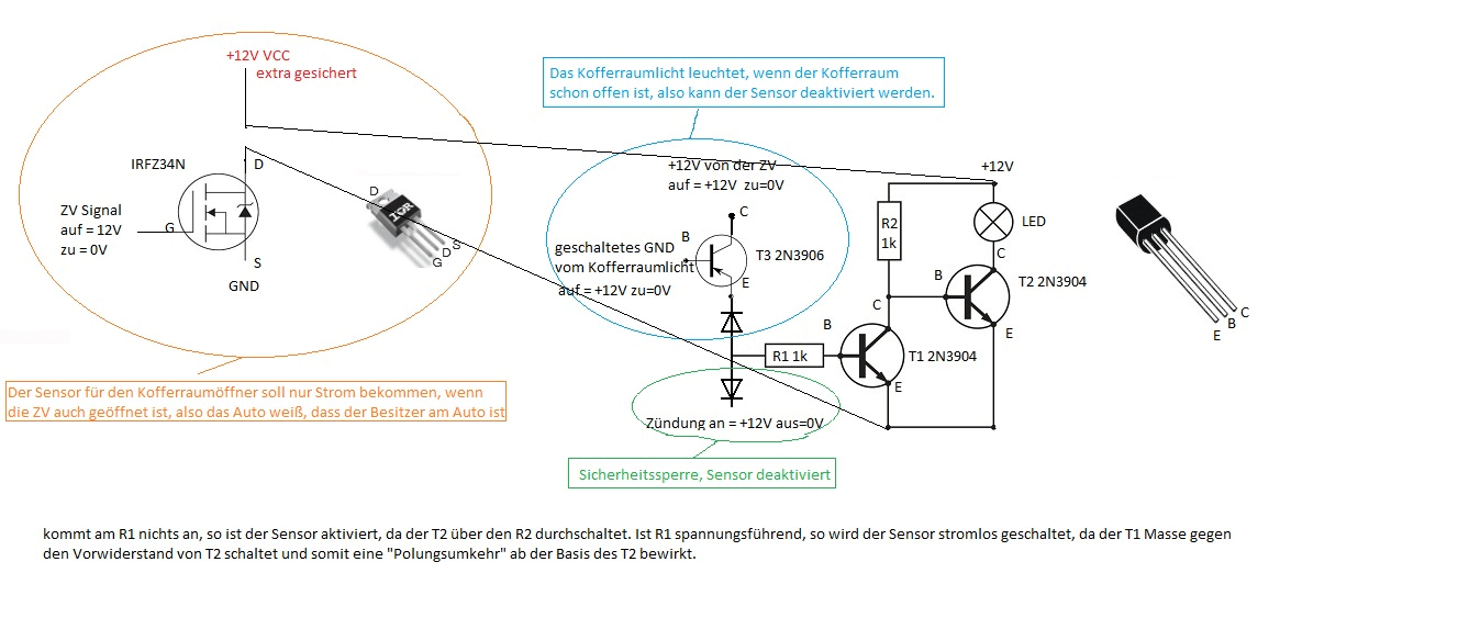

Ok also da ich ja davon keine Ahnung habe und zumindest Sputnik außer
Spot nichts schreibt habe ich selber mal als NOOB ein paar Striche
gezogen und Schaltungen misshandelt.
Ich habe eine Ansteuerung für eine sensorgesteuerte Heckklappe versucht
zu entwerfen. Der Sensor ist von ebay und funktioniert sehr zuverlässig.
http://www.ebay.de/itm/171676769323
Der Sensor ist am Heck meines PKWs so angebracht, dass das Knie bis auf
5cm herangehalten muss, eine vorbeistreichende Katze kann ihn nicht
auslösen da er zu hoch angebracht ist. Dennoch möchte ich ihn aber
deakvieren, wenn a) die Heckklappe bereits geöffnet ist (das
Kofferraumlicht leuchtet[Masse geschaltet] b) die Zündung an ist, der
Motor also laufen könnte und c) ich zuvor per FFB die
Zentralverriegelung gar nicht betätigt habe (dies wird in einem CD4011BE
gespeichert und abgerufen).
zu c): zum Öffnen des Kofferraums müsste ich 3 Sekunden die Taste auf
der FFB drücken, dass ist zu lang. Lieber entsichere ich die ZV per
kurzem Druck auf die FFB noch vorm Haus, packe die Arme voll und benutze
dann das Knie, um den Kofferraum zu öffnen, so dass ich nicht bereits im
Haus die Heckklappe für die Nachbarn und Zufallsdiebe offen stehen muss.
Alles klar? Nein, Gut, für mich schon!
Ich habe also diese laienhafte Schaltung zusammengewürfelt, was sagt ihr
dazu?? Bestimmt totaler Mist, da wäre es dann ehrlich gesagt hilfreich
gewesen, von euch die angefragte Hilfe zu erhalten.
Nebenbei, meine Kofferraumbeleuchtung braucht nur 120mA, ein
zusätzliches Relais würde unnötige 30mA zusätzlich verbrauchen.

von kofferraum (Gast)
Die Signale ZV 12V und Zündung 12 V / 0V gibts wirklich?
0V gemessen sind nicht 0V gegen GND.
von Shaggy (Gast)
Macht das einen Unterschied?
Was sagt ihr sonst dazu, außer dass die Dioden beide verkehrt herum
sind... und LED der Sensor sein soll....?

Hallo erneut,
meine Schaltung war katastrophal schlecht. Schade dass keiner dabei
helfen wollte. Ich habe nun die Sache tatsächlich mit einem Relais
gelöst.
Ich hatte erst ein Relais von der geschalteten Masse des
Kofferraumlichts schalten lassen, dies klappte aber nicht, weil jedes
Mal wenn ich den Kofferraum zuklappte, die Beleuchtung also aus ging,
dieser sich von der Steuerung direkt wieder öffnete.
Das war mir dann zu blöd und ich habe einen einfachen Taster genommen,
den ich als Öffner in der Masse zum Sensor hin geschaltet habe. Habe
eine Stelle gefunden, wo dieser unsichtbar seine Arbeit verrichtet und
den Sensor deaktiviert, wenn die Klappe auf ist. Funktioniert.
Das Zündungsplus habe ich ganz einfach, wie ihr es auch bedacht hattet,
am Spuleneingang eines Relais gesteckt und dieses öffnet dann die
Stromzufuhr zum Sensor. Funktioniert auch.

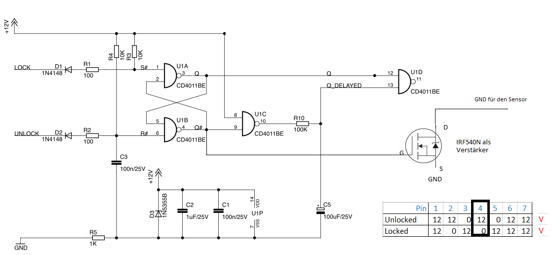

Als Letztes die Deaktivierung, wenn per ZV zugesperrt ist. Mittels einem
CD4011BE speichere ich den Zustand der ZV, und schalte damit ein
N-Mosfet wie zB IRF540N. Am Gate liegen im zugeschlossenem Zustand 0V
an, im geöffneten Zustand 12V. Mit diesen 12V lasse ich Masse zum Sensor
durchschalten.
Das Problem hierbei, sobald ich die Masse am Drain anschließe, so sperrt
der Mosfet nicht mehr sauber! Und dies lässt den Sensor leider
eingeschaltet, obwohl das Auto abgeschlossen ist.
Drain an GND des Sensor angeschlossen:
zugesperrt = nichtleitend = 541 Ohm
aufgesperrt = leitend = 1 Ohm
Drain nicht angeschlossen:
zugesperrt = nichtleitend = 1 Ohm
ausgesperrt = leitend = hochohmig, wie es soll.
Als Schaltbild eine Schaltung des CD4011BE wie ich ihn verwende.
Dies war mal für eine kleine Verzögerte Stummschaltung einer Sirene, was
nicht ganz funktionierte, Teile davon sind noch angeschlossen, wie im
Schaltbild zu sehen. Der CD4011BE selbst funktioniert und liefert
entsprechende Pegel.
Was tun?
von Shaggy (Gast)
Schaltung

Um das Selbstgespräch zu beenden, der Sensor selbst ist schuld. Ich kann
natürlich mit einem Mosfet die Sensor Schaltspannung "angreifen" aber
die VCC oder Masse selbst nicht, weil der Sensor leider von Haus aus so
ausgelegt ist, dass er direkt einmal kurz das Relais zum Öffnen zwingt,
wenn man ihn mit Strom versorgt. Und genau deshalb ist der Sensor für
mein Projekt also nicht zu gebrauchen. Schade.
Nebenbei, auch die "Schutzschaltung" beim Einschalten der Zündung
funktioniert zwar, aber eben auch mit einem Öffnen-Impuls, was totaler
Schwachsinn ist.
