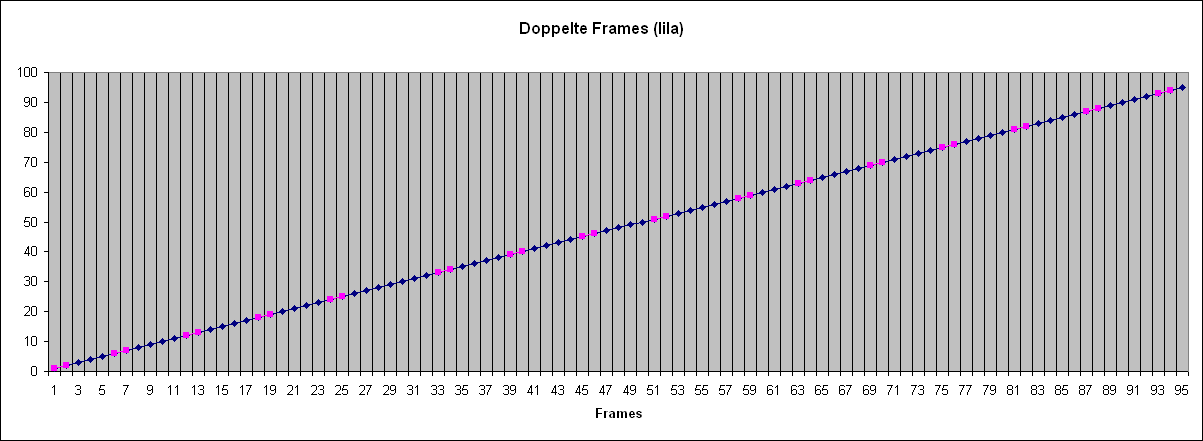

Um das Phänomen näher zu untersuchen, habe ich mal eine 3 sec. dauernde
Videosequenz (95 Frames, entstanden bei wenig Licht) in VirtualDub
analisiert und die Position der Doppelbilder in eine Excel-Tabelle
eingetragen (Bild). Die lila Punkte sind jeweils identische Bilder. Das
heisst, das zweite Bild fehlt jeweils, es wurde das vorige Bild einfach
nochmals abgespeichert.

#4233324
Bei dieser Kamera würde ich das so interpretieren, dass sie EIN Bild mit
einer längeren Belichtungszeit macht damit du weniger Rauschen hast. Da
die Belichtungszeit wohl zu lang wäre für einen Film, mogelt die Kamera
dieses eine Bild dir zweimal unter.
Angesichts der Preisklasse finde ich das aber eher trickreich gemacht
als den Kunden übers Ohr gehauen.

OP #4234136
Das wäre plausibel, wenn IMMER zwei identische Bilder hintereinander
folgen würden. Die Belichtung scheint ja über einige Einzelbilder zu
klappen. Bei MJPG werden m.W. nicht die Unterschiede zwischen zwei
Bildern abgespeichert, sondern es werden komprimierte Einzelbilder (jpg)
abgespeichert.
Ich kenne leider den internen Aufbau einer solchen Kamera nicht. Falls
es eine Art Zwischenspeicher (FIFO) für die einzelnen Bilder gibt,
könnte ich es so erklären, dass bei wenig Licht Belichtung,
Komprimierung und Speicherung der Bilder zu lange dauert (>1/30s), so
dass irgendwann der FIFO überläuft und ein Bild verloren geht. In diesem
Fall wird dann das letzte im Speicher stehende Bild nochmals
abgespeichert. Nur sollte es dann aber bei max. Licht (pure Sonne) keine
Probleme geben. Leider gibt es auch bei max. Licht diese Doppelbilder,
wenn auch erst alle ca. 100 Frames.
Im Video fallen diese Doppelbilder als kurze Stopper auf, die immer an
der selben Stelle sind. Erst dadurch habe ich mir in VirtualDub das
Video in Einzelbildern angeschaut und die doppelten Bilder entdeckt.

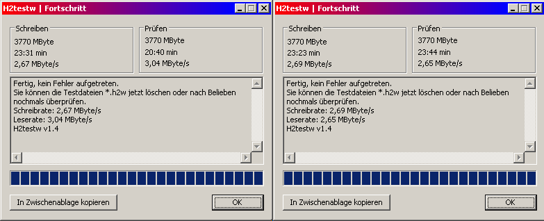

Da die CAM am Notebook als USB-Gerät erkannt wird, habe ich mal mit
H2testw (c't) die Schreibgeschwindigkeit der microSD ermittelt, es
werden mir 2,67 MB/s angezeigt. Kann irgendwie nicht sein, denn das Bild
muss ja noch komprimiert werden, denn 1280x720 würden bei nur 8 Bit
Farbtiefe schon 921 kB ergeben. Ausserdem ist es ja offensichtlich die
längere Belichtungszeit bei wenig Licht, die Doppelbilder in immer
kürzeren Abständen erzeugt.

#4234685
Wilde Spekulation: Vielleicht sind die Bilder im Dunkeln stärker
verrauscht wodurch die JPEG-Kompression jedes einzelnen Frames eine
geringfügig größere Datei liefert. Beim Wegspeichern auf die langsame
SD-Karte läuft irgendwann ein Puffer voll und die ganze Firmware kommt
irgendwo aus dem Tritt und macht keine neuen Bilder mehr oder irgendein
saudummer Bug wird getriggert. Irgendwann ist der Puffer wieder leer und
alles hat sich erholt und es geht wieder reibungslos für weitere 4
Frames.

Bekomme eben leihweise eine Class 10 Karte (SANDISK ebenfalls mit 4 GB)
aus einer GoPro Hero und habe die Karte mal eben in meine Kamera
eingesteckt und über USB die Lese- und Schreibgeschwindigeit getestet:
H2testw meldet mir komischerweise unterm Strich eher weniger
Geschwindigkeit. Wie muss ich das jetzt verstehen ?
Im Bild links Class 2, rechts Class 10
Gustav
#4238889
Gustav K. schrieb:
> ...in meine Kamera
Kann es sein dass die USB-Schnittstelle des Gerätes das nicht schafft?
Hast du die Möglichkeit, die 10er-Karte direkt im PC zu messen
(eingebauter Slot)? Oder mit einem extra Lesegerät?
Falls die USB-Schnittstelle des Gerätes so lahm ist, heißt das ja nicht,
dass intern vielleicht schneller gearbeitet wird.
Gibt es Doppelbildraten mit der 10er? (gleiche Szene und Helligkeit
vorausgesetzt)
OP #4239215
Nein, habe mir aber eben vom Besitzer der Class 10 Karte sein SpeedLink
(all-in-one Lesegerät) geliehen und den Test mit H2testw nochmal bei
beiden Karten laufen lassen. Das Ergebnis sieht nun bedeutend anders und
vor allem passender aus. Wobei mich wundert, dass die Class 2 Karte
(links im Bild) beim Schreiben bereits 5,38 MByte/s schafft. Da habe ich
mir die Class 4 Karte wohl für den Ar... gekauft :-(

Man darf nicht vergessen, dass es sich um eine sehr preiswerte Kamera
handelt, ob man hier eine perfekte Funktion erwarten darf?
Bei Youtube habe ich z.B. Videos einer vergleichbaren Kamera (808 #16)
analysiert, auch hier finden sich Doppelbilder. Allerdings überwiegend
bei schnelleren Schwenks. Bei der 808 #16 ist die Ausgabe allerdings
MP4, möglicherweise muss die Kamera bei schnelleren Bewegungen neue
Einzelbilder abspeichern, das haut dann mit 30 fps nicht mehr hin. Ich
fand bei den Ruckelsequenzen zwei verschiedene, gefolgt von zwei
gleichen Bildern. Diese Regelmässigkeit lässt sich als kurzzeitige
Halbierung der Framerate erkennen, bei der EFC-721 sind es hingegen
unregelmässige Stopper. Letzeres ist einfach nicht vorzeigbar.
> Aber andererseits: Sind diese Doppelbilder wirklich so tragisch?
Wenn man aus dem Video nur Einzelbilder gewinnen will, ist es nicht
wirklich von Bedeutung. Aber als Video abgespielt verdient es den Namen
Video nicht.
> Anderseits: Könnte man die doppelten Bilder nicht löschen
Habe ich manuell bei 100 Frames gemacht, das Geruckel wird etwas besser,
bleibt aber trotzdem sichtbar, denn es fehlt ja ein Teil der Bewegung.
Ist aber eine Menge Arbeit.
> und dies ggf. sogar automatisch erledigen lassen?
In VirtualDub habe ich hierfür leider kein Filter gefunden.
Gustav
OP #4262983
Tragisch ist relativ: Will man das Video nachbearbeiten (Entwackeln oder
den Rolling Shutter rausrechnen), werden genau diese Doppelbilder zum
unlösbaren Problem. An den Stellen gibt es dann recht seltsame und
heftige Effekte. Ein erzeugtes Video muss in Ordnung sein, sonst hat man
in der Folge nur Theater damit.
