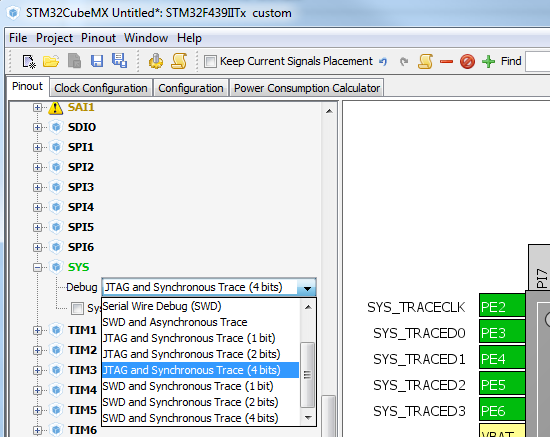

Gast #4233405
Es handelt sich um den STM32F439 laut Cube ist die Möglichkeit für SWD
and Asynchronous Trace gegeben. Hierfür werden 3 Port Pins verwendet.
Kann ich dann bei einem 168 MHz Systemtakt mit der SWD and Asynchronous
Trace Einstellung auch den vollen Funktionsumfang von Code Coverage und
dem Performance Analyser verenden, wie bei meinem derzeitigen Cortex M3
mit Sync Trace Port with 4-bit Data ?
Über den Performance Analyser kann ich im Moment genau sehen, welche
Funktion wie oft aufgerufen wird und über Trace Data auch messen, wie
lange die einzelnen Aufrufe gedauert haben.  Auf diese Funktionalität
würde ich beim SWD Asynchonous Trance nur sehr ungerne verzichten.
Gast #4233515
>Sync Trace Port with 4-bit Data -> Hierfür werden 3 Port Pins verwendet.
Da ist STmicro anderer Meinung. Bitte Handbuch lesen oder Schaltplan vom
benutzten Board. Nur weil der uC es kann mus es das Board nicht
automatisch hergeben.
#4233529
MIt dem 1 Bit async. Trace kannst Du keine Coverage und auch keine
Performance Analyse betreiben. Überlege einmal welche Datenrate Du
brächtest um jede einzelne Instruction mit zeitstempel in Echtzeit
übertragen zu können. Das reicht dann noch für Debug Ausgaben oder einen
Interrupt Event Zähler.
Selbst im 4 Bit Modus schaffe ich die Analysen hier nur mit einem
verringerten Systemtakt von um die 72 MHz, dann macht meine USB
Anbindung an den Debug Adapter bereits schlapp.
Gruß Martin
Gast #4233633
Auf einem Cortex-M3 LPC1778 schaffe ich bei einem Systemtakt von 120 MHz
mit einem ULink Pro problemlos alle Analysen. Ich muss hier nichts
verringern.
Der Modus ist Sync Trace Port with 4-bit Data.
Das würde ich gerne auch beim STM32F439 schaffen. Der Systemtakt hier
liegt aber bei 168 MHz und ich kann leider nur noch die SWD and
Asynchronous Trace Methode auswählen. Für 4-bit Data habe ich keine
freien Pins mehr.
Laut StCube wird SWD and Asynchronous Trace bei dem Controller
unterstützt.
Drei Pins werden hierfür benötigt.
Gast #4236790
Matthias schrieb:
> ULpro schrieb:
>> Kennt ihr Debuggmöglichkeiten, die 168 MHz über SWD and
>> Asynchronous
>> Trace ermöglichen ?
> Gibt es nicht. Instruction Trace gibt es nur über das 4-bit Interface.
Achso, 168Mhz mit 4-bit ETM habe ich auf einem STM32F407 schon am laufen
gehabt. Ist aber sehr sehr anfällig für unsaubere Signalführung auf der
PCB.
