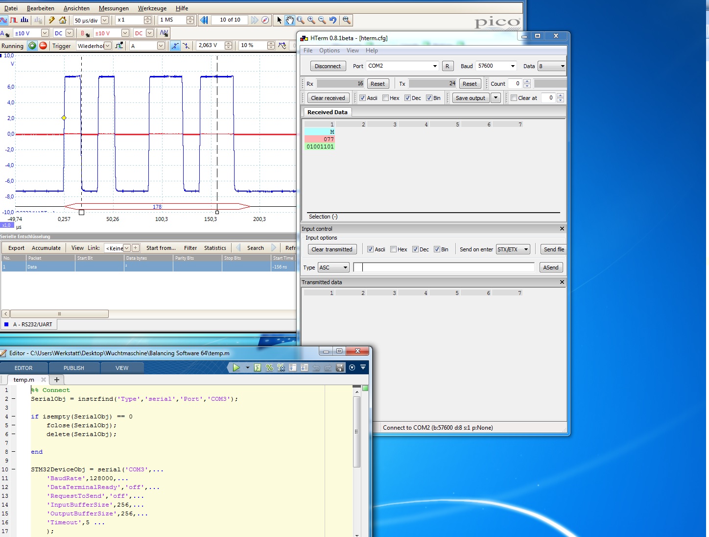

Bin gerade dabei per USB-VCP Daten (Steuerbefehle) in den µC zu schicken
und diese von dort aus direkt per UART (RS232) weiter an einen
Frequenzumrichter. Das Problem ist, dass aus dem UART nicht das
rauskommt, was rauskommen soll. Einen Pegelwandler habe ich noch nicht,
für Testzwecke lese ich das TX am UART per USB-Oszilloskop aus. Die
Oszi-Software kann die Daten direkt entschüsseln und zeigt mir diese an.
Wenn ich nun beispielsweise mit "USART_SendData(USART2, 220)"
rausschicke, kommt am Oszilloskop, laut Decoder, eine 163 an.
Ich benutze die SPL von ST und die Crossworks IDE. Folgende
Einstellungen sind getroffen worden:
Clocks:
  *                    Supported STM32F40xxx/41xxx devices
  *        System Clock source                    | PLL (HSE)
  *        SYSCLK(Hz)                             | 168000000
  *        HCLK(Hz)                               | 168000000
  *        AHB Prescaler                          | 1
  *        APB1 Prescaler                         | 4
  *        APB2 Prescaler                         | 2
  *        HSE Frequency(Hz)                      | 8000000
  *        PLL_M                                  | 8
  *        PLL_N                                  | 336
22
  *        PLL_P                                  | 2
23
24
  *        PLL_Q                                  | 7
25
USART:
USART_InitStruct.USART_BaudRate    = 9600;
    USART_InitStruct.USART_HardwareFlowControl  = USART_HardwareFlowControl_None;
    USART_InitStruct.USART_Mode                 = USART_Mode_Rx | USART_Mode_Tx;
    USART_InitStruct.USART_Parity    = USART_Parity_Even;
    USART_InitStruct.USART_StopBits    = USART_StopBits_1;
    USART_InitStruct.USART_WordLength           = USART_WordLength_8b;
    USART_Init(USART2, &USART_InitStruct);
Der Decoder der Oszi-Software ist folgendermaßen eingestellt:
- Baudrate 9600
- Threshold 1 2V, Threshold 2 2V
- Parity Even
- Protocol Bit Order LSB
- Invert Packet Bits NO (Das hier verstehe ich nicht so ganz)
- Packet Start Edge Falling (Wenn keine Daten übertragen werden, liegen
3V auf der TX-Leitung an, bei LOW 0V)
- Data Bits 8
- Parity Bits 1
- Stop Bits 1
Vielleicht sieht ja jemand hier schon groben Unfug, den ich angestellt
habe. Anbei noch ein Bild des Decoders. Mit ihm habe ich schon oft
RS232-Leitungen dekodiert, also funktionieren tut er auf jeden Fall.
Vielleicht habe ich nur was in den Einstellungen verbockt?

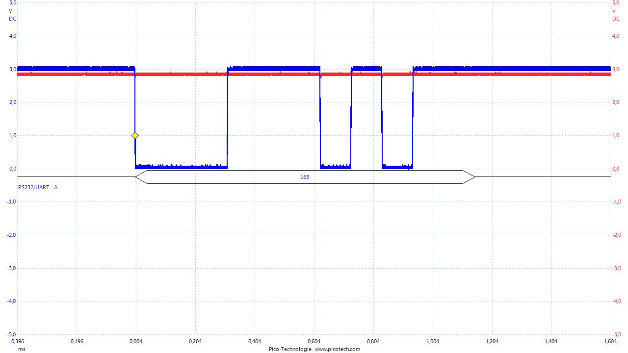

von Clemens L. (c_l)
Das Start-Bit ist 0, das Stop-Bit 1.
220 ist binär 00111011 (LSB zuerst).
163 ist binär 11000101.
Anscheined invertiert der Decoder, wo er nicht sollte.
Das letzte Bit stimmt nicht. Ersetzt der STM32 das 8. Bit mit dem
Parity-Bit, oder sendet er es als 9. Bit?

von guest (Gast)
Was erwartet Ihr denn eigentlich? Ist doch alles wie es sein soll. Ohne
den Pegelwandler sind die Signale nun mal invertiert.

von guest (Gast)
Grad erst gesehen: "Invert Packet Bits NO"
Ich kenne Dein Oszi nicht, aber Du könntest versuchen, das mal auf YES
zu setzen.
Hier im Forum gibt es auch einen Artikel zu RS232:
http://www.mikrocontroller.net/articles/RS-232
Der liefert dann z.B. auch die Erklärung, was es mit der "Invertierung"
auf sich hat:
RS-232 arbeitet mit Signalpegeln im Bereich
von +3 ... +15 V zur Darstellung einer logischen 0 (SPACE)
und -3 ... -15 V zur Darstellung einer logischen 1 (MARK).

von Reginald L. (Firma: HEGRO GmbH) (reggie)
Also, es funktioniert (fast) alles wie es soll. Hat es vorher auch
schon. Was nicht funktioniert hat, war die PicoScope Software die ich
als Decoder benutzt habe. Warum, weiß ich jetzt auch nicht... Wie
gesagt, wenns notwendig wird, arbeite ich mich da rein :)
Was mich allerdings wundert, wo ist das ParityBit?! Ich sehe nur das
Startbit, 8Datenbits und das Stoppbit.
EDIT: OK, ich glaube ich checks jetzt: Startbit ist logisch 0, also
RS232 Leitung auf +. Stoppbit logisch 1, Leitung -. Ich nehme dann mal
an, "low" heißt in dem Fall auf -, also logisch 1? Boah, da kommste
durcheinander :>
