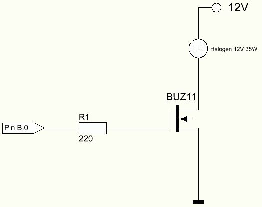

Hallo, ich möchte gerne einen BUZ11 über meinen ATmega8 ansteuern, um
damit eine Halogenlampe zu dimmen.
Der MOSFET soll über PinB.0 geschaltet werden. Kann ich den Pin jetzt
einfach mit dem Gate verbinden? Bestimmt nicht.
Also, wie sieht eine solche schaltung aus?
(Sekundärseitig richte ich die Spannung des Trafos gleich, das stimmt
doch so?)
DANKE Leute.

Danke für den Link. Ich konnte leider daraus nicht entnehmen, wie groß
ich jetzt meinen Widerstand zum Gate wählen muss.
Bitte um Details!

Im Kurzschlussfall soll der max. Portstrom nicht überschritten werden.
von Axel Rühl (Gast)
Wenn nicht mehr als 5Ampere fliessen, kannst Du den gerade noch so
nehmen
siehe Datenblatt
Seite3 Fig.5
Seite4 Fig.7
das ber nur, wenn der Controller mit 5Volt läuft.
Der Vorwiderstand hängt von der PWM Frequenz ab.
Nimm halt 33 oder 47Ohm. Da bist im sicheren Bereich.
Du kannst, so du hasst, während des Dimmens mit einem Oszi(1:10
Tastkopf) ans Gate vom MOSFET gehen und den Vorwiderstnd als 250Ohm
Einstellwiderstand ausführen. Dann siehst Du sehr schön, wie die
Flanken verschleifen. Dann stellst Du es eben so ein, wie Du es
"verantworten" möchtest. scharfe Flanken stören unnötig den UKW
Empfang, verschliffene Flanken erhöhen die Umsachaltverluste.
Ich wage aber sowieso die Aussgae an dieser Stelle, das der AVR hier so
viel Bums hat, irgentwelche Überschwinger auf dem Gate zu erzeugen.
Axel
von TravelRec. (Gast)
Bei nicht allzu schnellem PWM nimmst Du 220 Ohm, das geht immer. Bei
sehr schnellem PWM über 10kHz solltest Du über einen MOSFET-Treiber
nachdenken.
so
Genau das gegenteil wollte ich zum Ausdruck bringen!
Wir haben Dich schon verstanden, Axel ;-) Ja nee, also macht er nicht
die Überschwinger, die gibt´s erst bei induktiven Lasten am BUZ wieder.

Kann ich denn jetzt mit folgender Schaltung meine Halogenlampe dimmen?
(siehe Anlage)
Wenn nicht, bitte ich um Verbesserungen...
dAnKe
Dann nimm ihn, deinen BUZ11.
Ja, so wird es klappen (5Volt am Proz. vorrausgesetzt! :-)) )
Ich würde einen IRFZ44L nehmen, oder einen IRLML2905.
