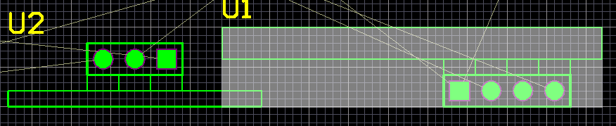

ich habe bei Altium Designer ein Problem und zwar habe ich die beiden
Bauteile (siehe Anhang erstellt). Wenn ich sie in der PCB-Erstellung
nebeneinander Positionieren will bekomme ich den Fehler das die Bauteile
aufeinander stehen (grün). Wie man aber sieht passen die beiden aber
nebeneinander. Liegt wahrscheinlich an der grauen Maske wie kann ich sie
dem Mechanical Layer anpassen?
Gruß Hans
#4233866
AFAIK: Wenn kein 3D Body platziert wurde macht Altium ein Bounding
Rectangle drum herum für die Component Clearance rule.
Ich empfehle und mache auch selber immer ein 3D Body bei der Bauteil
Erstellung. Auch wenn es nur ein grauer (oder unsichtbarer) Kasten ist,
einfach damit der Component Clearance Check vernünfig funktioniert.
genau so ist es. du brauchst ein 3D Modell, sonst wird das nichts. je
detailgetreuer das wird, desto besser kannst du damit arbeiten (z.B.
widerstände unter SVB schieben und solche Sachen) aber AChtung: Die
Daten können dabei schnell gewaltige größen annehmen wenn man es
übertreibt mit der Detaillierung (z.B. Samtec SVB)
