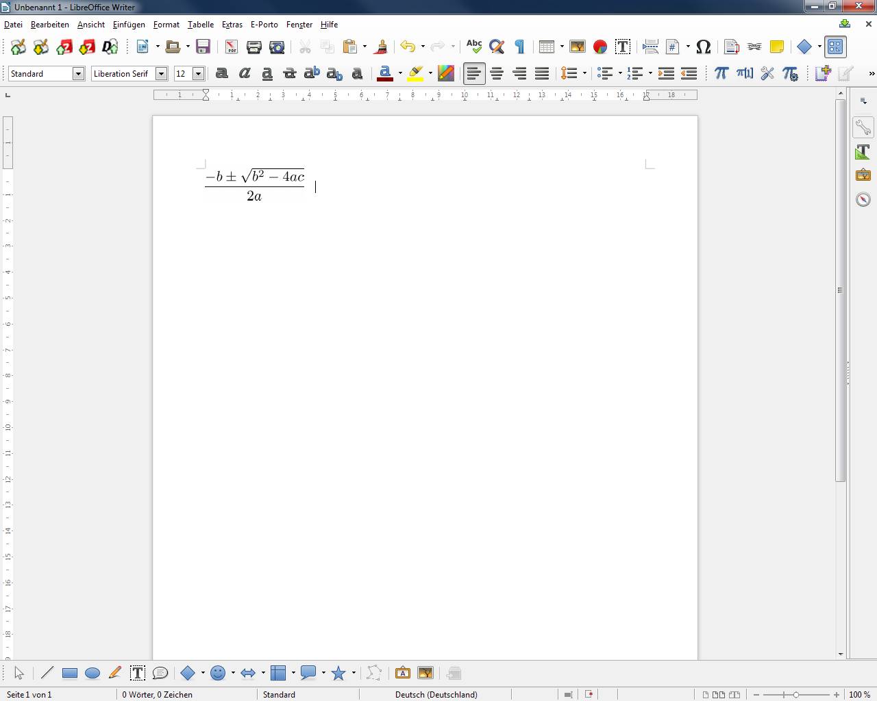

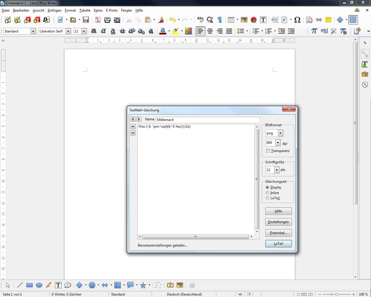

Umgesetzt ist das schon gut. Du klickst auf den den Button für Texmaths
Equations (Das PI in der Symbolleiste) dann öffnet sich der Editor des
Plugins. Name oben eingeben (damit man mehrere Formeln erzeugen kann),
Formel im LaTeX Format eingeben, Schriftgröße auswählen und auf LaTeX
klicken. Das Ergebnis ist dann im 2. Bild, die Formel ist als Bild
eingefügt und kann dann als Zeichen verankert werden oder wie auch
immer.
Gruß René

Ja kann man und zwar ganz einfach. Das Bild einfach anklicken so das die
Skalierungspunkte zu sehen sind dann auf da Pi Klicken und der Editor
geht mit der zum Bild gehörenden Formel auf und man kann die direkt
bearbeiten. Wichtig ist dabei das jede Formel einen eindeutigen Namen
hat.
NAch dem Bearbeiten einfach wieder auf LATeX klicken und das Bild wird
neu erstellt.

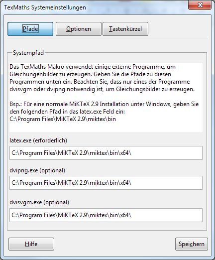

Übrigens nutzt das Plugin einfach nur die Schnittstelle von MiKTex.
Dieses Programm muss mit installiert sein unter Windows sonst
funktioniert das Plugin nicht. Wenn du das Plugin installiert hast
kannst du in den Einstellungen sehen was alles noch gebraucht wird. Das
Plugin kann nicht nur png als Ausgabe sondern auch svg
Die Fertige Formel wird mit MiKTeX gerendert und dann als Bild in den
Text eingefügt. An dem Bild hängt quasi die Formel dran die im
Formeleditor dann wieder bearbeitet werden kann.

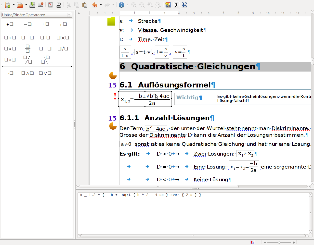

LibreOffice hat selbst auch schon Formeln drin.
Diese sind nicht so mächtig wie LaTex, lassen sich aber sowohl in
Textform (LaTeX ähnlich) aber auch mit dem grafischen Editor bearbeiten.
Du kannst sowohl direkt in die Grafik klicken und editieren, als auch
unten den Quelltext editieren.
Zudem kannst du links im Menü wählen was du willst, z.B. ein
Bruchstrich, und dieser wird dann sowohl in der Grafik als auch im
Quelltext eingefügt.
=> Mit schreiben bist du schneller, das Nachschlagewerk ist aber
griffbereit ;-)
