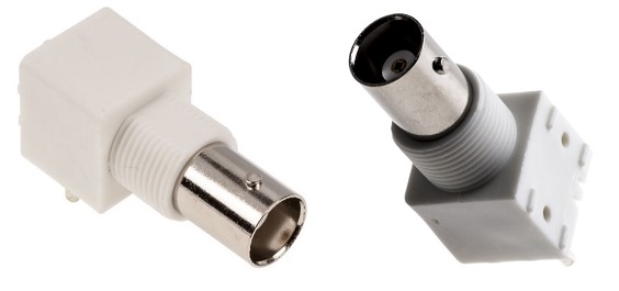

Ausrichtung von BNC-Buchsen in Frontplatten.
OP #4234156
meine Frage ist zwar eher mechanischer Natur, die HF-Gurus unter Euch
können mir jedoch sicher weiterhelfen.
Ich möchte in eine Frontplatte mehrer BNC-Buchsen Einbauen. In dem
folgenden Katalog von Radiall gibt es auf Seite 21 bzw. 10-21 unter
"Fig. 1" eine BNC-Buchse, die so eingebaut wird, dass die Stifte zur
Arretierung des Steckers nach links und rechts zeigen. Bei der
BNC-Buchse unter "Fig. 2" zeigen die Stifte dagegen nach oben und unten.
Mir ist schon klar, dass dies elektrisch keine Bedeutung hat, dennoch
würde mich interessieren, ob da mehr dahinter steckt.
http://www.radiall.com/media/files/BNC_HDTV_TRX%20D1C004XEe.pdf
Bei meiner (nicht repräsentativen) Erhebung hat sich gezeigt, dass bei
Oszilloskopen die Stifte meist nach oben und unten zeigen und bei
Signalgeneratoren die Stifte meist nach links und rechts. Allerdings
gilt letzteres bei sehr alten Signalgeneratoren schon wieder nicht mehr.
Mit welcher Ausrichtung baut Ihr Eure Buchsen ein?
Mit freundlichen Grüßen
Guido
Gast #4234172
Das kommt drauf an, ob die Leiterplatte senkrecht oder waagerecht
montiert ist. Die freie Wahl hat man nur, wenn die Leiterplatte mit den
Bedienelementen/Anschlüssen parallel hinter der Frontplatte liegt.
Letzteres läßt sich oft aber wegen unterschiedlicher Bauhöhen nicht
realisieren.

Gast #4235056
Wenn die Pins senkrecht stehen kann man besser sehen ob eingerastet ist
oder nicht. Ansonsten ist das elektrisch Jacke wie Hose...aber...ich
würde die immer so einbauen, dass der Lötkelch von oben gut zugänglich
ist.

OP #4236089
vielen Dank für Eure Beiträge. Ich stecke und arretiere die BNC-Stecker
auch meist ohne genauer hinzusehen. Der Ansatz die BNC-Buchsen so
einzubauen, dass die Stifte nach oben und unten zeigen gefällt mir
mittlerweile ganz gut. So sieht der weniger geübte Benutzer leichter, ob
die Stecker richtig arretiert ist. Zumindest ist dies bei meiner
aktuellen Anwendung so.
Guido
