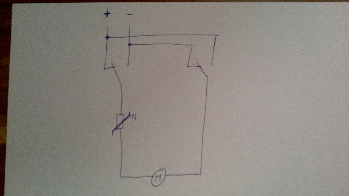

ich habe vermutlich einen Varistor der in folgender Schaltung intigriert
ist:
12 Volt werden durch einen 2poligen Umschalter (Taster mit Nullstellung)
zur Polumschaltung, dort ist ein kleiner Spielzeugmotor angeschlossen.
In Reihe zum Motor ist meiner Meinung nach ein Varistor geschaltet.
Der Motor treibt eine kleine Spindel an die nach ca. 1sek in den
Anschlag gefahren wird, deswegen der Taster.Danach kann der Motor nur
noch in die andere Richtung gefahren werden, wieder in den Endanschlag.
Ich gehe davon aus das der Varistor den Motor gegen Überlastung schützen
soll wenn er im Anschlag weiter Spannung bekommt.
Nun das Problem:
Die Schaltung funktionierte schon einige Jahre, nun aber wird nach
einigen Schaltungen der Motor immer langsammer bis er sich kaum noch
dreht.
Was auf (so denke ich) den Varistor zurückzuführen ist.
Auf dem Bauteil steht folgende Bezeichnung
B
R110
8184T
Ich denke das der Varistor einfach gealtert ist und nun zu schnell
seinen Widerstand ändert.
Wer kann mir sagen ob ich mit meinen Gedacken richtig liege und was ich
für einen neuen Varistor benötige.
Oder wenn ich falsch liege klärt mich bitte auf.
Gruß Felix

Wenn es die von Dauergast verlinkte PTC-Sicherung ist, kann sie sich
nach mehrmaligen Schaltungen erwärmen und den Strom reduzieren. der
Motor wird langsamer.
Denkbare Ursachen, die mir spontan einfallen:
- Sicherung hat einen Macken,
- Motor braucht zu viel Strom, z.B. weil Spindel/Motor schwergängig ist
(Öl verharzt?) und/oder Motor defekt ist (Windungsschluss?).
Du kannst ja mal den Widerstand des Bauteils im Kaltzustand messen (nach
Dauergasts Annahme müsste es 0,1...0,18 Ohm sein), und im Betrieb die
Temperatur prüfen und den Strom messen.
Gruß Dietrich

Dann werde ich mal versuchen die Stromaufnahme zu messen.
Der Motor wurde schon gegen einen neuen getauscht da die vermutet würde
das dieser defekt sei.
Danke schon mal für eure Antworten.
