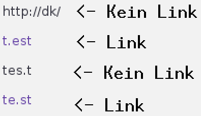

OP (Firma: RUB) #4234548
Peter II schrieb:
> dann müsste mal halt den Algorithmus wissen den twitchchat einsetzt um
> ein link zu erzeugen.
Danke für diesen Hinweis Peter.
Ich hab mal mit dem Twitchchat gespielt und rausgefunden, das praktisch
jeder Mist in einen "Link" umgewandelt wird. (siehe Bild)
Es muss lediglich ein Punkt und danach mind. 2 Buchstaben ohne
Leerzeichen kommen, schon wird es zu einem Link gemacht.
kommt nach dem ersten Punkt mind. 2 Buchstaben und dann ein "/" können
beliebig viele weitere Punkte enthalten sein.
Also
a.k.a
// oder auch
http://dk/
wird nicht in einen Link umgewandelt, aber
a.ka/de.was.wauch.immer
sehr wohl.
Anhand dessen scheint es mir unmöglich, Links wirklich zuverlässig zu
erkennen. Damit hat sich das ganze dann eigentlich schon wieder
erledigt.
Die Chatfunktionalität basiert auf JavaScript.
Naja, trotzdem Danke für die Hilfe :)
