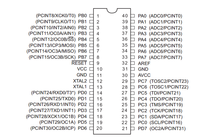

maudi schrieb:
> welchen Sockel brauche ich für den atmega164A
Das kommt auf die Bauform an. Davon gibt es vom atmega164A neun
verschiedene (S.560 im Datenblatt). Du hast Glück, dass es bei
40-poligem Gehäuse nur die Möglichkeit ATmega164A-PU gibt, also Package
40P6. Das findest du im Kapitel 3.2 auf S. 569 dargestellt.
