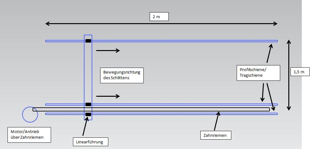

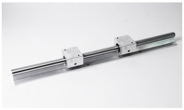

Tut mir Leid das ich das Projekt nicht richtig erläutert habe. Ich
versuche es noch einmal.
Es geht um eine Messstation (Kasten mit den Maßen 2,8 x 2,5 x 2 Meter)
in deren Mitte ein Versuchstand mit Platte liegt, die über einen
Piezoaktor in Schwingungen versetzt wird. Die Schwingungen der Platte
sollen über ein Mikrofon aufgezeichnet werden. Nun ist es aber so, dass
das Mikrofon nicht nur an einer festen Stelle die Schallintensität
messen sollte, sondern an viel Punkten. Aus diesem Grund würde ich gerne
über 2 Profischieneführungen das Mikrofon verschieben können. Es sollen
also auch 2 Motoren installiert werden, die über das oben bereits
erwähnte Ritzel Zahnstangensystem, das Microfon in x bzw y Richtung
verschieben lassen. Am Ende sollte das Mikrofon gitterförmig die
Messungen durchführen. Also das Mikrofon 5 mm verschieben Messung
aufnehmen (bzw. eine Gewisse Zeit warten) und dann wieder 5 mm
Verfahren. Es entsteht ein Gitter mit einigen Messpunkten. (Der
Verfahrweg sollte in beide Richtungen bis 2000mm betragen, kann aber
auch kleiner sein, je nach Größe der zu messenden Platte). Den Rest
hatte ich ja erläutert. Beide Motoren sollte vom Pc mit einem
Programmcode in LabView oder MATLAB angesteuert werden können.
Ich hoffe mal jetzt ist das Problem richtig erläutert. ;)
von Wolfgang (Gast)
Das hört sich so an, als ob da ein kleiner Wagen reicht, der über
Zahnriemen/Zugseil von einem Schrittmotor mit
Zahnriemenscheibe/Seilrolle transportiert wird.
Welche Masse hat das Mikrophon?
Wie kommst du auf die 0.4Nm?
von Falk B. (falk)
@ chris_qube (Gast)
>verschieben lassen.
So wie ein Plotter. Vergiss Zahnstangen, nimmt Zahnriemen, so wie es
einfache 3D Drucker machen. Zur Positioneierung nimmt man
Schrittmotoren. Da braucht man auch nicht unbedingt eine
Positionsrückmeldung. Mikrotaster sind dafür so oder so ungeeignet.
Naja, du wirst dir sinnvollerweise eine fertige Schrittmotorsteuerung
besorgen, die sich um die Sache kümmert. Der PC gibt dann nur per USB
Befehle ala gehe zu X,Y

So es hat sich bei meinem Projekt etwas getan. Mechanik des Systems
steht und der Motor ist auch ausgewählt. Jetzt hätte ich gerne eure
Meinung zu einem Problem.
Ich hab im Anhang eine Prinzipskizze mal hochgeladen und wollte mal eure
Meinung hören ob sich das System verkanten wird.
Gewicht der Führung liegt ungefähr bei 30kg und die Linearführungen sind
auch im Anhang dargestellt.
von MaWin (Gast)
Ja, wird es.
Nur 1 Linearlager und dann 1.5m Breite (2 Lager im Längsabstand von 50cm
wären schlauer), ungünstige Anordnung durch Antrieb an einem Rand, und
überspezifiziert durch 3 Schienen. 1 mit 2 Lagern reicht, am Ende muss
es bloss aufliegen.
Ausserdem immer noch kein Positionssensor, keine Idee zur Y-Achse, und
für ein Mikrophon 30kg ?
Und obwohl schlecht auch noch teuer.

So liebes Forum! Das Projekt schreitet voran. Das Problem mit dem
verkanten ist jetzt auch gelöst (Antriebseinheit wird einfach in die
Mitte zwischen die beiden Linierlagereinheiten gesetzt). Ebenso habe ich
zwei Schrittmotoren (einen großen 3Nm für die X- Bewegung und einen
kleinen mit 2Nm für die Y-Bewegung) ausesucht.
